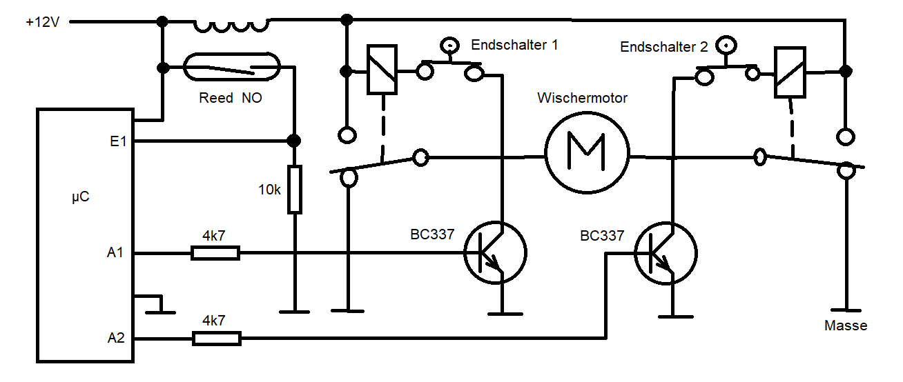

Wie sieht es mit den folgenden Ansätzen aus: 1.) Motor für Hesckscheibenwischer nehmen und ggf auf einne 180° Schwenkbereich umbauen. Die sind für den mobilen Betrieb ausgelegt ;) 2.) Schneckengetriebe und ein passender Motor, dazu noch zwei Endlagen-Kontakte und eine H-Brücke für die Richtungsumschaltung des Motors Das wären die einfachsten Möglichkeiten, der konstruktive Aufwand würde aber bleiben und die Ansteuerung fehlt auch noch...
Also vielen Dank für die schnellen Antworten. @wilhelms: Es handelt sich nicht um eine Hühnerklappe. @route66: ja das stimmt, habe leider keine kostengünstige Anwendung gefunden, in der eine 180° Drehbewegung ausgeführt wird, anschließend der Schwenkarm in dieser Position verharrt und danach der Motor umgepolt wird und der Arm in die Gegenrichtung schwenkt. Kennst du eine? Der Andere schrieb: > Justus J. schrieb: >> Drehmoment etwa 100 Nm > > Und dann alles mit mobiler Stromversorgung / Batterie? > > Wie wäre es die 100Nm auf einige wenige Nm runterzubringen mit einem > Gegengewicht? Es wäre natürlich schön das Ganze mit einer Batterie zu realisieren. Das Drehmoment wurde nur grob abgeschätzt. Der Hebelarm besitzt eine Länge von 1,5-2,0 Meter. Der Motor muss lediglich das Eigengewicht des Hebelarms (Stahl/Aluminium/Holz???), das Getriebe und eine Folie am Hebelarm hängende Folie bewegen. Ein Gegengewicht ist hatte ich mir überlegt, würde in der Lösungsvariante (Skizze1) nichts positives bewirken. In Variante 2 (Skizze2) könnte man mit Federn arbeiten, jedoch ist hier wieder das Problem des nicht erreichten Drehwinkels von 180° Der Andere schrieb: > Justus J. schrieb: >> Drehmoment etwa 100 Nm > > Und dann alles mit mobiler Stromversorgung / Batterie? > > Wie wäre es die 100Nm auf einige wenige Nm runterzubringen mit einem > Gegengewicht? Icke schrieb: > Wie sieht es mit den folgenden Ansätzen aus: > > 1.) Motor für Hesckscheibenwischer nehmen und ggf auf einne 180° > Schwenkbereich umbauen. Die sind für den mobilen Betrieb ausgelegt ;) > > 2.) Schneckengetriebe und ein passender Motor, dazu noch zwei > Endlagen-Kontakte und eine H-Brücke für die Richtungsumschaltung des > Motors > > Das wären die einfachsten Möglichkeiten, der konstruktive Aufwand würde > aber bleiben und die Ansteuerung fehlt auch noch... Das sind zwei sehr gute Vorschläge. Viele Dank. Die Idee mit dem Heckscheibenwischer ist genial, ich tendiere trotzdem fast mehr zu deinem zweiten Vorschlag, da die Konstruktion beliebig dimensioniert werden kann. Bezüglich der Motoransteuerung habe ich mir noch nicht so viel Gedanken gemacht. Es muss eine Steuerung sein, die den Motor nur für die Zeitdauer des Öffnens bzw. Schließens mit Energie versorgt. Müsste das programmiert werden oder kann das auch elektromechanisch gesteuert werden? LG

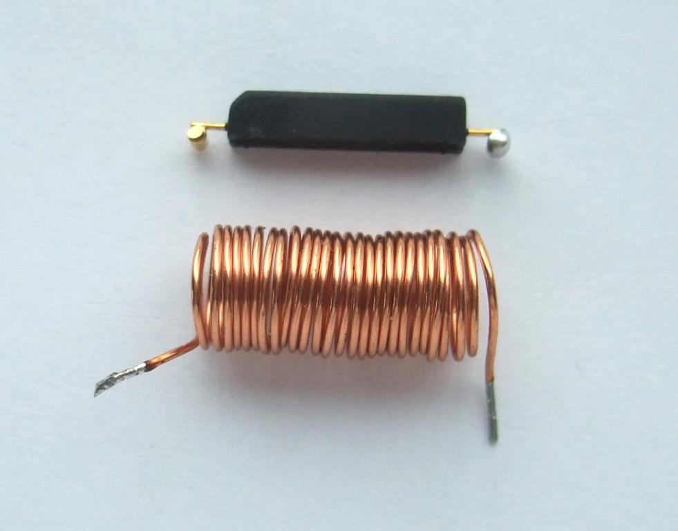

Justus J. schrieb: > In Variante 2 > (Skizze2) könnte man mit Federn arbeiten Federn sind nicht proportional zum Gewicht. Justus J. schrieb: > Bezüglich der Motoransteuerung habe ich mir noch nicht so viel Gedanken > gemacht. Die Relais benötigen nur Strom solange der Motor in Bewegung ist. Die genaue Position geben die Endschalter vor. Lediglich der µC benötigt immer Strom. Falls durch eine Fehlprogrammierung beide Transistoren angesteuert werden, gibt es keinen Kurzschluss. 5 bis 10 Windungen Kupferlackdraht dürften ausreichend sein (ausprobieren). Der µC hat die Uhrzeiten und gibt somit die einprogrammierten Schrankenbewegungszeiten vor. Bei einem Stromanstieg durch ein Hindernis löst das Magnetfeld der Spule den Reedkontakt aus. Der µC kann so programmiert werden, dass der Strom mindestens 1 Sekunde lang fließt bevor abgeschaltet wird, damit die Anlaufströme im normalen Betrieb nicht zum Stillstand führen.
#5401253
Ach Du grüne Neune schrieb: > 5 bis 10 Windungen > Kupferlackdraht dürften ausreichend sein (ausprobieren). Nachtrag: Der Satz mit den Windungszahlen gehört nach unten hinter dem letzten Absatz. Sorry.
