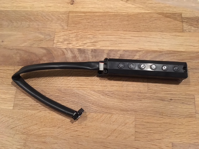

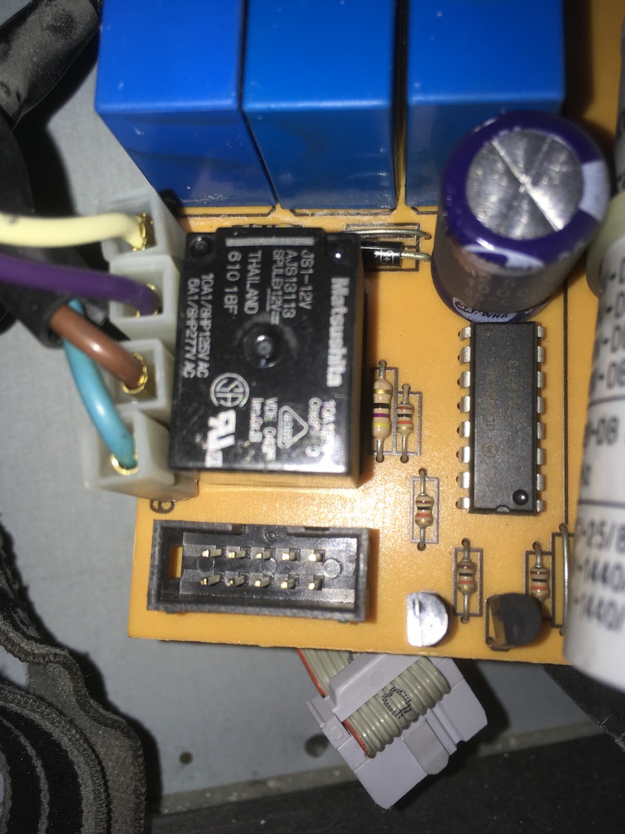

austauschen. Die kleine Schaltplatine (Foto 993), die vor Jahren schon
mal defekt war, habe ich als Ersatzteil beschafft und probeweise
angeschlossen, leider ohne Erfolg.

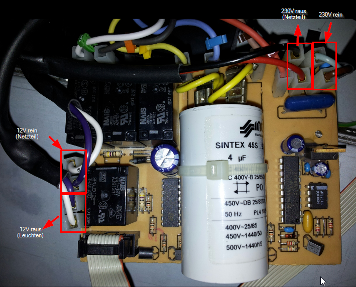

Ich vermute den Fehler auf der Hauptplatine (Foto 995).
230 V liegen an, an den vier Kontakten neben dem Bauteil unten links
(Beschriftung u.a. 12V) messe ich allerdings keine 12 V.
Danke vorab für Ideen / Unterstützung.
von Egon N. (egon2321)
Sogar mit bestücktem Programmierheader, das nenn ich mal einen Service.
-> Ab zum Elektriker damit.
Für mich sieht es so aus als ob der braune Draht (aus der doppelt
isolierten Leitung) schon aus dem Stecker rechts rausrutscht. Passendes
Werkzeug nur dafür kaufen lohnt nicht, der Elektriker könnte sowas da
haben...
Das unten links sollte ein kleiner Trafo sein, stell da mal sicher dass
das Messgerät auf AC eingestellt ist.
von hinz (Gast)
> Service.
Das ist der Anschluss fürs Tastenfeld.
Soll der einen Kabelkanal einbauen?
> haben...
Ehr der Optiker.
Das ist ein Relais, wohl das fürs Licht.

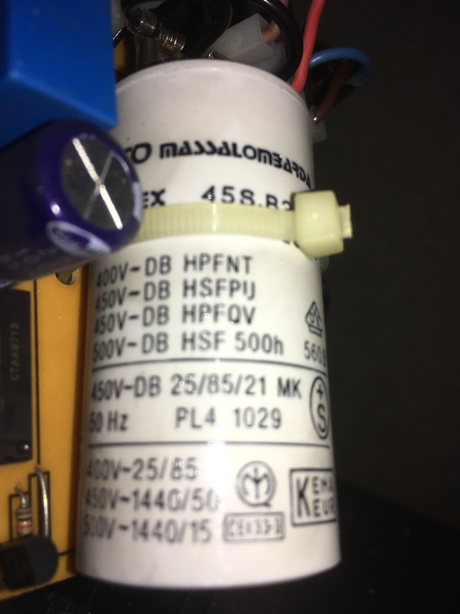

@TE: Das Ding hat wohl ein Kondensatornetzteil, ist also nicht
netzgetrennt! Ein häufiger Defekt bei sowas ist der namensgebende
Kondensator, ich hab ihn mal markiert den blauen.
von Michael B. (laberkopp)
Glaube ich nicht, sieht aus wie ein Relais, obwohl man auf dem Photo
eigentlich nichts sieht.
Das blaue dadrüber könnten 3 Folienkondensatoren oder 3 Relais sein,
aber wenn es auch Relais wären, ist die Frage, wo die Stromversorgung
her kommt.
Kaum, das ist die Verbindung zum Bedientastenelement.

Wenn das Kondensatornetzteil gegen ein konventionelles mit kleinem Trafo
ersetzt werden würde, hättest du wohl noch als Opa gut von der Haube.
von Stefan F. (Gast)

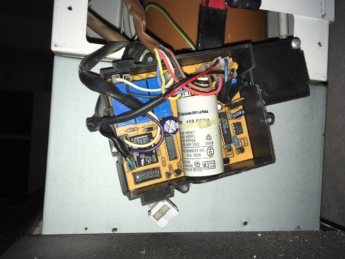

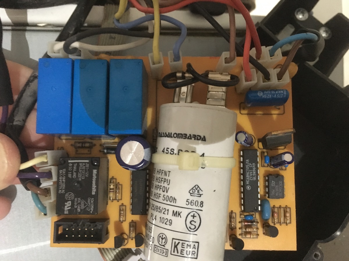

Wie du siehst sind die Fotos nicht ausreichend.
Jemand erkannte in dem Relais einen Transformator.
Ein Hellseher sieht eine Unterbrechung am braunen Kabel.
Einer markiert einen Kondensator, von dem nur ein winziges Stück blau zu
erkennen ist. Gut geraten, aber doch sehr gewagt.
Einer freut sich über den Programmier-Header, der in Wirklichkeit der
Anschluss für das Tastenfeld ist.
Wir brauchen scharfe Fotos, wo man alle Bauteile (insbesondere die
Beschriftungen der ICs) sehen kann. Die Kabel stören. Es wäre auch
hilfreich, sie abzustecken und die die Anschlüsse zu beschriften,
welches Kabel wohin führt. Fotografiere auch die Rückseite.

von Jim Beam (Gast)
Der Chip rechts, 20pol. ist nach Bildvergrösserung jedenfalls eindeutig
ein
MC68HC705J1ACP (Controller).
Rechts-darüber im TO220 wahrscheinlich ein Spannungsregler (sicherlich
mit Beschriftung), anhand dessen man schonmal relevante Spannungen
messen kann.

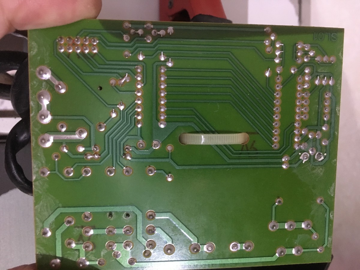

von Stephan (Gast)
Anbei weitere Fotos, die hoffentlich alles Wesentliche zeigen.
Unten links (Bild 1072) ist der Stecker der kleinen Schaltplatine
abgezogen; weder die alte noch die neue brachten Funktion.
Danke für eure Unterstützung.
von Teo D. (teoderix)
Kein Kondensator Netzteil....
http://www.wer-weiss-was.de/t/dunstabzugshaube-sirius-sl-2-geht-automatisch-an-bzw-wechselt-stufe/9381916/3
Schau mal ob die 12V überhaupt noch an der Platine ankommen.
Auch schon mal nach ner Sicherung Ausschau gehalten. Auch mal im
Sicherungskasten schauen, nicht das da an ner Sicherung sonst nichts
hängt und nicht auffällt.

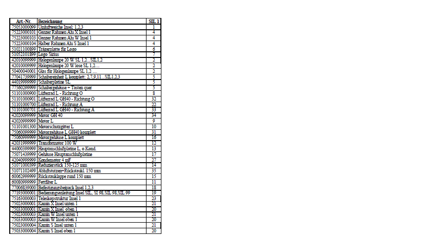

von Stephan (Gast)

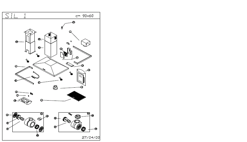

Soeben habe ich noch die Stückliste mit Explosionsskizze erhalten.
Ich könnte also noch Ersatzteile bestellen. Allerdings irritiert mich,
dass die Hauptanschlussplatine (Pos.13) ohne Kondensator und dieser
separat als Pos.27 aufgeführt ist.
Ich denke mal, aus deinem Transformator 100W kommt nichts mehr, oder
dessen Gleichrichter (scheinbar Sicherungwiderstand und 1 Diode) auf der
PLatine ist futsch. Also Betriebsspannungen messen.
Das ist gut, der eine geht öfters kaputt, das andere eher nicht.

Ich suche eine Schaltplatine, wie im Anhang Bild IMG_0983.jpg. Ein
Stromlaufplan würde mich auch interessieren.
von Werner (Gast)
ich habe eine Sirius SL 3 und suche den Schalter wie auf dem Bild von
Stephan
zu sehen ist (IMG0993) Weiß einer wo ich das Teil bekomme.
Vielen Dank im voraus
LG Werner
