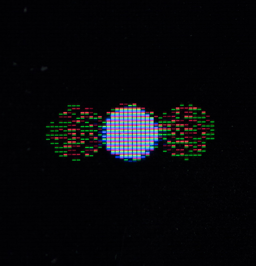

Mein Grafikprogramm auf einem µC verwendet aufgrund der RAM- und
LCD-Limitierung 16-bit Farben, d.h. der Farbwert für einen Pixel wird
wie folgt gebildet:
uint16_t color_code;
color_code = (r & 0x1f) << 11;
color_code |= (g & 0x3f) << 5;
color_code |= (b & 0x1f) << 0;
Das Programm summiert die Farbwerte für jeden Pixel einzeln auf:
buffer[i] += color_code;
Das geht so lange gut, bis ein Überlauf der 16-bit Werte stattfindet.
Nun stelle ich mir die Frage, wie ich trotzdem noch den Durchschnitt
aller Farben in 16-bit untergebracht bekomme?
Meine erste Idee war, die Summe durch die Anzahl der Summanden zu
teilen:
buffer[i] /= samples
das endet allerdings in ständig wechselnden Farben.
Ein weiterer Versuch war, R, G und B zu extrahieren, zu teilen und dann
wieder zusammen zu bauen:
uint8_t r = buffer[i] >> 11;
uint8_t g = (buffer[i] >> 5) & 0x1f;
uint8_t b = buffer[i] & 0x1f;
r /= samples;
g /= samples;
b /= samples;
buffer[i] = color_code;
Hat allerdings den gleichen Effekt, dass ständig die Farben wechseln.
Hat jemand noch eine Idee?

Du musst sie natürlich für das Summieren extrahieren und nicht erst
für's Teilen. An der Stelle ist es schon zu spät, da sind die Daten
bereits kaputt, weshalb das kein Wunder ist:

Das Aufsummieren der zusammengefügten und unterschiedlich
gewichteten Werte einem Puffer geht also schon schief. Du musst die
einzelnen Farben in 3 getrennte Puffer für R, G und B summieren und
dann aus diesen Einzelsummen den Mittelwert pro Farbe ausrechnen.

Ich berechne nicht den Durchschnitt über alle Pixel sondern für jeden
Pixel einzeln.
Lothar M. schrieb:
> Du musst die
Okay, das resultiert leider darin, dass ich dann mehr RAM benötige.

Auf dem µC wandle ich die drei einzelnen 8-bit RGB Werte in einen 16-bit
Wert um und sende es an das Display. Statt drei einzelnen Buffern gibt
es da nur einen 16-bit Buffer.

Kann das Problem des Überlaufens überhaupt verhindert werden?
von Achim S. (Gast)
Es gibt kein Problem des Überlaufens wenn du
- die einzelnen Farbwerte getrennt aufaddierst und nicht vesuchst, das
3-Tupel der RGB-Werte auf einmal zu addieren.
- die Ergebnisvariable groß genug ist. Wie weiter oben schon geschrieben
wurde reicht für jede Farbe ein 32 Bit-Wert (also insgesamt 12 Byte) Von
jedem einzelnen Pixel kann bei jeder Einzelfarbe maximal 255 dazu
addiert werden (8 Bit). Ein 32 Bit Wert hat also Platz für 2^24 = 16
Megapixel.

von Max M. (maxmicr)
Bitte erklärt mir den Unterschied zwischen meinem PC-Programm und dem
auf dem µC! Ich verstehs nicht.

Wo kommt das Rot und Grün her?
Achim S. schrieb:
> Derzeit hast du noch unterschiedliche Datenbreiten von Buffer auf PC und
> µC.
So? Funktioniert leider auch nicht, selbes Verhalten.

Ich hab die Dateien aus meinem CLion-Projekt 1:1 kopiert und musste
außer dem bisher gezeigten Code nichts verändern, nur ein M_PI
nachdefinieren, da das nicht in den IAR-Bibs enthalten war.
Trigonometrische Funktionen sind ein entscheidender Bestandteil des
Verfahrens, kann es da eventuell zu Problemen kommen, der STM hat ja
keine FPU?

von Achim S. (Gast)
Ja, so.
Dann würde ich mal mit dem nächsten offensichtlichen Unterschied
weitermachen (oder kurz darüber nachdenken, ob er die Ursache sein
kann). Der Index i, mit dem du auf dem Buffer zugreifst, ist auf dem PC

Max M. schrieb:
> W und H = 30
Die weiter oben angehängten Bilder waren also noch ein "früherer Stand"?
Sie bestehen jedenfalls aus mer als 30x30 Pixeln.
Die geringe Größe hast du ausgewählt, weil du berechnet hast, dass der
Buffer damit grade noch in den Speicher passt? Für den Fall, dass du
dich dabei verrechnet hast: bleiben die Artefakte gleich, wenn du
nochmal einen Faktor 2 oder 4 runtergehst?
