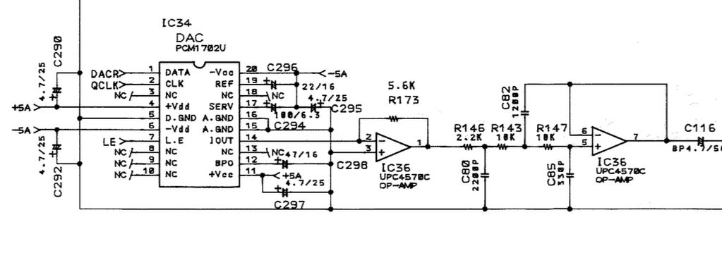

Zu meinem Problem: Ich bin auf der Suche nach einem bestimmten DAC Burr
Brown PCM1702U
dieser befindet sich in einem E_Piano von Yamaha. Einer der
Stereo-Kanäle ist defekt. Da ich die DAC´s gegeneinander getauscht habe
und damit abschließen kann das der Defekt an einer anderen Stelle liegt,
bin ich nun auf der suche nach Ersatz. Es handelt laut Hersteller um
einen Low Noise DAC mit 20Bit Verarbeitung. Da das Gerät schon nahezu
ein Museumsstück ist und der IC auch nicht mehr im Umlauf ist, gehe ich
davon aus,dass es evtl. besseren Ersatz gibt. Wenn jemand hier einen Rat
für mich hätte, durch welchen ich den original ersetzen kann oder eine
zuverlässige nicht CHINA Quelle für mich hätte, wäre mir sehr geholfen.
Ich lege hier einen Schaltplan zur genaueren Anwendungsbeschreibung bei.
Vielleicht kann mir jemand sagen, ob ich mit den Eigenschaften des DAC´s
auch auf ein höhenwertigeren/neueren DAC ausweichen kann ohne
aufwendiges umlöten zum Operationsverstärker hin? So zu sagen als
UPGRADE.

Relativ unwahrscheinlich. Selbst wenn Du etwas pinkompatibles findest,
die Ansteuerung und das Ausgangssignal müssen ja auch passen.
Manchmal hat man Glück und es gibt beim gleichen Hersteller Chips aus
der gleichen Serie, die sich dann oft in der Chipbezechnung nur
geringfügig unterscheiden.
> wenn es irgendwo nicht passt
>  DAC.tiff
Bilder bitte als jpg oder png...

Tut mir leid, hab auf meinem Mac keine Möglichkeit zum konvertieren. Da
es ein Schaltplan war, wollte ich kein jpg hochladen.?

Ich habe an meinem Ooerationsverstärker ein Offset von 5V, der Ausgang
an dem DAC ist aber, wenn ich das richtig verstanden habe, nicht
spannungs sondern als I-out also doch Strom gesteuert. Oder?
Ist vielleicht eine blöde Frage, aber es würde mich interessieren, da
ich es verstehen möchte.
Das mit der Elektronik ist nämlich nur ein Hobby und daher ist mein
Wissen auch nicht gerade als fundiert zu bezeichnen.?

um meine Frage zu ergänzen, ich bekomme einen Output mit zu hoher
Spannung am OP der sich durch eine starke Überteuerung im Audiosignal
bemerkbar macht.D.h. ja dass das Potential am DAC nicht richtig geregelt
wird. Also ist eine Funktion des DAC´s noch da, nur im falschen
Spannungsbereich. Hat jemand den Aufbau eines solchen DAC und kann mir
erklären, wo dieses Problem entsteht?
