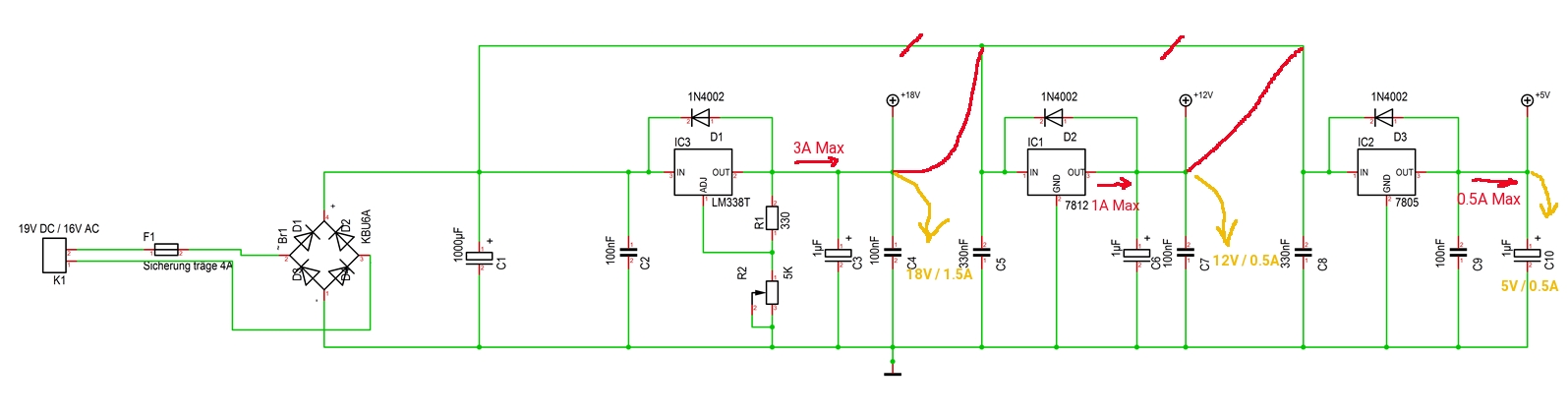

Es geht um ein vorhandenes Eigenbauprojekt für meine Modellbahn, welches
ich nach meinen Vorstellungen anpassen möchte. Ich benötige eine
regelbare Spannung von 12-18V (+/-1V) für das Gleis, eine Festspannung
von 12V für die Handregler und eine Festspannung von 5V für den Arduino
samt Ethernet-Shield. Zudem wird noch eine 3,3V Versorung benötigt,
welche ich in dem Schaltplan nicht aufgeführt habe.
Ich habe versucht, mich etwas vorher zu informieren, bevor ich hier ein
Thema erstelle. Nun ist mein Problem, dass ich nicht richtig weiß, ob
ich alles richtig verstanden und die Kondensatoren für die Glättung
richtig dimensioniert habe, ob ich den Poti und den Widerstand für den
LM338 richtig berechnet habe und welche Kühlkörper ich für die ICs
benötige. Soweit, wie ich das im Elektronikkompedium verstanden habe,
kann der Elko C1 in der Nähe von dem Gleichrichter positioniert werden,
wobei die 100nF Kerkos (Abblock-Kondensatoren) in der Nähe der
Spannungsregler sein sollten. Genauso muss eine Rückfluss-Diode an den
Reglern verbaut werden.
Bei der Schaltung habe ich mir vorgestellt, dass ich sowohl mit einem
DC-Trafo (19V) als auch AC-Trafo (16V) die Schaltung mit Spannung
versorgen könnte.
Die geregelte Spannung soll an einen TLE5206 an VS (Pin6) anliegen und
dann über den TLE zum Gleis geschickt werden.
Ich habe versucht, mich bei den Berechnungen über die K/W-Werte von
Kühlkörpern zu belesen, bin aber irgendwie an den Formeln und den
Datenblättern gescheitert.
Nun sind meine Fragen:
1. Gehe ich richtig in der Annahme, dass bei 16V~ nach dem Gleichrichter
21V= im Schaltkreis anliegen?
2. Sind die Kondensatoren aureichend dimensioniert? Könnten eventuell
welche von ihnen eingespart werden? (Platzgründe)
3. Habe ich die Werte für den Trimmer und den Widerstand richtig
berechnet?
4. Wird die Gleichspannung von einem DC-Trafo durch den Gleichrichter
1:1 in die Schaltung durchgereicht oder verändert sie sich?
5. Welche K/W-Werte benötigen die Kühlkörper für die drei
Spannungsregler? Gibt es Faustregeln oder einfachere Formeln?
6. Kann ich die 3,3V mit einem Festpannungsregler LD1117 von dem
5V-Stromkreis (nach dem 7805) abgreifen?
Ich danke im vorraus für eure Antworten!
Viele Grüße
Torsten
Gast #5401626
Im Leerlauf kommt das etwa hin, unter Belastung nicht mehr. Aber über
die zu entnehmenden Ströme hast du nichts gesagt. Schon bei 500mA Last
dürften nicht mehr als 15-16V herauskommen.
Auch das hängt vom Strom ab. Da der LM338 aber 5A kann, wirst du C1
mindestens 10-20x so groß wählen müssen, wenn du den Strom tatsächlich
nutzen willst.
> berechnet?
Hab ich nicht nachgerechnet. Verwende die Formel aus dem Datenblatt. R1
ist aber zu groß gewählt, es sollten max. 240R-270R sein, idel sind
120R. Siehe DB.
siehe letzten Post: DC-Trafo! Aber eine Gleichspannung kannst du
natürlich anschließen, sogar beliebig gepolt. An dem Gleichrichter
werden aber 1.5 ... 2V Spannung abfallen.
Ohne Kenntnis des Stromes kann das niemand sagen. Aber von über 20V
runter auf 12V bei 5A wird der Kühlkörper sehr groß: >40W ... 50W.
Bei solchen Strömen ist ein Linearregler nur im tiefen Winter sinnvoll
Im Prinzip ja. Aber auch hier wird man das von den Strömen abhängig
machen müssen. Es belastet den 5V-Regler zusätzlich. Der sollte auf
jeden Fall ein Schaltregler sein!
Gast #5401638
Torsten A. schrieb:
> Nun ist mein Problem, dass ich nicht richtig weiß, ob ich alles richtig
> verstanden und die Kondensatoren für die Glättung richtig dimensioniert
> habe, ob ich den Poti und den Widerstand für den LM338 richtig berechnet
> habe und welche Kühlkörper ich für die ICs benötige
http://www.dse-faq.elektronik-kompendium.de/dse-faq.htm
Nein. Es liegen je nach Netzspannung von 230V~+/-10% so
16V*1.414+/-10%-2V = 18.56 bis 22.67V Spitzenspannung an, die dann je
nach Elko nachlassen.
Der grosse Siebelko ist viel zu klein, die anderen passen. Bei 4A hätte
man 20% Ripple, also 2.1V, bei 20000uF(-20% Toleranzerlaubnis). Nur
leider heisst 18.56V-20% auch 14.8V, damit kann der LM338 keine 18V mehr
erzeugen, er braucht 2.5V für sich alleine, also 20.5V Minimum. Immerhin
reicht es für den 7812, knapp.
Für 18V aus LM338 brauchst du einen 22V~ Trafo oder eine 24V
Gleichspannungsquelle (Schaltnetzteil).
> berechnet?
Nicht wenn dh nur von 12-18V regeln willst, deine Werte erlauben einen
grösseren Regelbereich.
Man muss 2V abziehen. Dafür spiel der Elko keine grosse Rolle mehr.
Hängt vom Strom ab.
5V/1A aus ca. 21V versorgt erzeugt 16 Watt Abwärme. Der Chip sollte bei
Umgebungstemp 40 unter 125 GradC bleiben. Bleiben 85 K für 16W also
5.3K/W, wobei der TO220 mit Isolierscheibe schon 5 davon kostet. Der
Kühlkörper muss also besser 0.3K/W sein, kaum möglich. Vielleicht
brauchst du aus 5V doch nicht 1A.
Ja.

Gast #5401725
Du hast einen Wärmefluss vom Halbleiter über dessen Gehäuse zur Umgebung
bzw. zum Kühlkörper und von da aus zur Umgebung. Dieser Weg ist durch
'Widerstände' beeinträchtigt, die den Wärmefluss behindern. Daher gibt
es die Angabe eines Wärmewiderstands für die jeweiligen Teilstrecken.
Diese Teilwiderstände musst du addieren. Außerdem musst du eine maximale
Umgebungstemperatur festlegen, bei der das Gerät noch arbeiten soll.
Als zweites hast du die Leistungsabgabe an deinem IC (abfallende
Spannung * durchfließender Strom). Dann gibt es noch für jedes IC eine
Obergrenze für die Sperrschichttemperatur.
Jetzt berechnest du die Temperaturdifferenz zwischen der maximalen
Sperrschichttemperatur (oder der aus Sicherheitsgründen von dir
gewählten, geringeren Höchsttemperatur) zur höchsten
Umgebungstemperatur.
Beispiel: Halbleiter max. 125°C Sperrschichttemperatur, Umgebung
höchstens 50°C, also darf zwischen Chip und Umgebung höchstens 75K
Temperaturdifferenz auftreten.
Wenn der Chip nur z.B. 25W verheizen muss, darf der gesamte
Wärmewiderstand höchstens 75K/25W, also 3K/W haben.
Die Wärmewiderstände vom Halbleiter hast du nicht in der Hand, die
stehen im Datenblatt. Hätte der z.B. 1K/W, so darf der restliche Weg
noch 2K/W betragen. Das wäre der Wert für den Kühlkörper einschließlich
der Übergangswiderstände zwischen IC-Gehäuse und Kühlkörperfläche.
#5401745
Hallo Torsten,
Falls Dir die Angegebenen Ströme reichen (orange),
kannst Du die Schaltung wie angegeben modifizieren.
Jeder nachfolgende Regler bedient sich beim Vorgänger.
Dadurch sinkt die Verlustleistung in den 12V und 5V Regler.
D.h. der erste Regler Liefert 3A, von dem Du 1A dem 12V
Regler danach zur Verfügung stellst. (er könnte auch 1.5A
vertragen, doch da wird er schon an seine Grenze stoßen.)
Der dritte 5V Regler bekommt 0.5A vom 12V Regler für sich,
die anderen 0.5A könntest Du aus dem 12V Regler ziehen.
Das Sind nur Demo Angaben. Deine tatsächliche Strombilanz
musst Du wissen und ob die jeweils 0.5A bei 12V und 5V
reichen.
Den 18V Regler kannst Du zwar auch bis 5A belasten aber
in der Praxis wird dieser auch bei 3A schon relativ warm
und muss gekühlt werden. Er hat aber mehr Reserve, da Du
ihn nur mit 21V-24V versorgst.
Je nach den nötigen Strömen könnte es aber vernünftiger sein,
wie schon weiter oben gepostet, auf Schaltregler zurück
zu greifen.
Markus
DL8MBY
PS.: Beim 18V Regler stehen Dir mehr wie 1.5A zur Verfügung,
da habe ich mich in meiner Zeichnung vertan.

was für den Regler möglich ist. Mir wäre es jedenfalls lieber, wenn ich
etwas darunter bleibe. Das Maximum hängt davon ab, wieviele Loks auf der
Anlage gleichzeitig fahren/stehen und ist daher variabel. Es
müssen/sollen nicht dauerhaft die vollen 5A anliegen.
Der 7812 soll maximal 1A belastet werden. Dies ist auch wieder abhängig
davon, wieviele Handregler angeschlossen sind. Dies soll wiederum
heißen, dass die Belastbarkeit von 1A nicht voll ausgereizt werden soll.
Der 7805 soll die Spannungsversorgung für einen Arduino Mega samt
Ethernet-Shield sicherstellen, mehr nicht. Da weiß ich aber nicht,
wieviel dieser benötigt.
Die nur angesprochene 3,3V Versorgung ist nur für ein ESP01 WLAN Modul
für den Arduino.
Nun ist es so, dass von dem Projekt, welches ich momentan nachbauen
möchte, zwei verschiedene Varianten im Internet kursieren. Beide werden
mit einem regelbaren Netzteil für ein Laptop betrieben. Sie
unterscheiden sich jedoch darin, dass bei der einen Version die 5V, 12V
und 3,3V mit Spannungsreglern und bei der anderen Version mit
Buck-Reglern und einem ESP01-Adapter realisiert wird.
Ich habe mir vor vielen Jahren die NanoX (Digitalzentrale) von Paco
nachgebaut, wobei ich nur Löten musste, weil mir die geätzte Platine zur
Verfügung gestellt wurde. Bei der Zentrale ist ein LM350 verbaut,
welcher die Gleisspannung von 12-21V mittels Drehpoti regeln lässt.
Diese Zentrale wird mit einem 16V~ Spielzeugtrafo betrieben. Diese
Möglichkeit wollte ich gern weiter nutzen.
Nun ist es so, dass die Spannung meinetwegen irgendwo zwischen 11V und
18V einstellbar sein soll. Mit meiner aktuellen Zentrale fahre ich bei
14V, weil ich kleine Dekoder verwende. Es war meine Idee, dass man die
Möglichkeit hat, sich die zu verwendene Spannungsquelle auszusuchen. Bei
mir wären es die 16V~, jemand anderes will vielleicht ein regelbares
Laptopnetzteil verwenden.
Die 5A des LM338 sind kein Muss, ich würde auch einen LM350 mit 3A
verwenden. Allerdings weiß ich nicht, wie dann der
Glättungselko/Kühlkörper nach dem Gleichrichter dimensioniert werden
muss. Es war nur der Gedanke, dass man eine Weile ohne einen Booster für
die Anlage weiter kommt. Wenn ich aber nun einen so enormen Kühlkörper
benötite, dann kann ich es aus Platzgründen getrost vergessen und würde
eher auf die 3A ausweichen, sofern das möglich ist und dann doch eher
auf einen Booster zur Erweiterung zurückgreifen.
Bei dem LD1117 war mein Gedanke gewesen, in das 5V Netz einzusetzen,
weil halt nicht soviel Energie verbraten wird. Ihn wollte ich in SMD
Bauform verplanen und eine Kühlfläche auf der Leiterbahnenseite der
Platine vorsehen.
Jedenalls muss ich halt wissen, wie groß die Kühlkörper/Kondensatoren
dimensioniert werden müssen, dass ich bei meinem Layout mit den
Platzverhältnissen hinkomme. Die Kerkos will ich als SMD verplanen, weil
es etwas Platz spart.
Viele Grüße
Torsten
Da beginnt erst mal das Problem.
Ein Elektromotor einer Spielzeuglok nimmt keineswegs nur konstanten
Strom auf, sondern stark schwankend. Während ein Eisenkerntrafo sich nur
langsam erwärmt, reagiert Elektronik sofort auf Überlastung. Wenn also
in einer Modellbahn ein Regeltrafo mit 5A es schaffte, alle Loks zu
bedienen, so reicht eine 5A Elektronik LÄNGST nicht aus, denn die
Elektronik muss den Strom beim Anfahren der Loks, beim Ruckeln, eben die
Spitzen liefern können, und dieser Strom ist ERHEBLICH höher, statt 5A
leicht 50A (nein, nicht alle Loks werden gleichzeitig hohen Strom
ziehen, obwohl, wenn alle rumstehen und durch Raufregeln der Spannung
alle gleichzeitig anfahren sollen, vielleicht).
Diese Spitzenstromaufnahme muss sowohl der Spannungsregler liefern
können (immerhin nicht sein Kühlkörper abführen müssen) und das
Schaltnetzteil (Laptopnetzteil) bringen können (ein Eisenkerntrafo
müsste nur den Mittelwert bringen).
Zudem: Auch ein Modelleisenbahn-Regeltrafo liefert keine Gleichspannung,
sondern pulsierende Spannung. Loks brauchen keine Gleichspannung,
sondern es reicht mit 100Hz zerhackte Spannnug. Man muss also keinen
Linearregler verwenden, sondern kann per PWM eine Gleichspannung (von
z.B. 19V) durch zerhacken in eine mittlere geringere Spannung wandeln.
Das hat auch den Vorteil, daß das Drehmoment bei geringer
Geschwindigkeit grösser wird, und die Verluste im Schalttransistor
sinken ERHEBLICH. Vergiss also den LM338, nimm lieber PWM, allerdings
mit Kurzschlussicherung, denn bei Modelleisenbahnen gibt es oft genug
einen Kurzschluss.
Für die 12V und 5V und 3.3V kann man Linearregler einsetzen wie du sie
hast, da passen dann auch die 19V aus dem Laptopnetzteil (oder einem
kräftigeren).
Als PWM Regler vielleicht
https://www.reichelt.de/?ARTICLE=119280
Insgesamt ist eine Modelleisenbahn, bei der ganze Gleise mit gleicher
Spannung belegt werden damit alle Loks gleich fahren, aber kaum noch
zeitgemäss. Man verwendet heute Digitalsteuerung mit Dauerspannung auf
dem Gleis, das verringert auch den Aufwand und ermöglichst Dinge wie
Beleuchtung ohne Klimmzüge.
Wenn deine Nano-X schon einen LM350 verwendet, belass es doch dabei, die
hat auch den richtigen R2 damit man die Spannung nicht von 1.2V an
regeln kann, dahinter ist dann ja Elektronik mit L6203 DCC zu den Loks.

Das soll doch die Spannungsversorgung einer Digitalzentrale werden,
wobei ich einen anderen Weg bei der Spannungsversorgung gehen wollte.
Da es für mich doch sehr kompliziert erscheint, die regelbare Steuerung
direkt in der Zentrale zu realisieren, werde ich wohl doch auf das
einstellbare Schaltnetzteil zurückgreifen müssen. Zur Sicherheit werde
ich dann trotzdem den Gleichrichter einplanen, dass niemand mir die
Zentrale zerschießt, indem er den 16V~ Trafo anschließt.
In dem Layout, welches ich momentan fertig habe, sind für die Versorgung
mit 5V oder 12V diese DC-DC Converter verplant:
https://www.amazon.de/DaoRier-LM2596S-Converter-Verstellbarer-Stromversorgung-Blau-x-1/dp/B06XYDNM77/ref=sr_1_17?ie=UTF8&qid=1524649721&sr=8-17&keywords=spannungs+converter
Geplant war gewesen, die Zentrale mit diesem Netzteil zu betreiben:
https://www.reichelt.de/Netzteile-fuer-Note-Netbooks-PDAs/PWS-150/3/index.html?ACTION=3&LA=446&ARTICLE=69092&GROUPID=4949&artnr=PWS+150&SEARCH=PWS%2B150&trstct=pos_0
Das von mir erstellte Layout ist auch darauf ausgelegt, dass Alles
(Bauelemente, WLAN Modul, Arduino, Buck-Regler) in dieses Gehäuse passt.
Größer soll es auch nicht werden.
https://www.reichelt.de/Kunststoffgehaeuse-TEKO/TEKO-022/3/index.html?ACTION=3&LA=2&ARTICLE=34072&GROUPID=7713&artnr=TEKO+022&trstct=pol_0
Mit dem Thyristor kann ich leider nichts anfangen. Wäre bei ihm das
Problem der Abwärme oder die Regelung selbst ein anderes oder besseres?
Ich war froh, dass ich das mit den Festspannungsreglern halbewegs
vestanden habe. Wie ihr seht, hat das aber auch nicht richtig geklappt.
Der Ausgang des regelbaren Spannungsregler soll an den VS-Pin des
TLE5206 gehen, wo anschließend das DCC-Signal auf die Spannung aufgelegt
wird. So, habe ich es jedenfalls verstanden. Mit dem auferlegten
Digitalsignal geht der Strom / die Spannung zum Ausgang für das Gleis.
Wäre es sinnvoller, die Regelung für das Gleis über das regelbare
Schaltnetzteil zu bewerkstelligen und die 5V und 12V Versorgung über die
Konstantspannungsregler? Ich habe jetzt heraus bekommen, wieviel die
Multimäuse (Handregler) verbrauchen. Es sind etwa 70mA. Damit dürfte der
7812 selbst bei 5 Handreglern noch lange nicht an seine Lastgrenze
kommen.
In der Tat ist es so, dass die Loks nicht konstant den gleichen Strom
ziehen, sondern mal mehr oder mal weniger. Die verbauten Dekoder haben
eine Lastregelung integriert, welche ähnlich funktioniert wie ein
Tempomat beim Auto. Soll heißen, geht es bergauf, gibt es mehr Spannung,
dass die Geschwindigkeit nicht absinkt. Geht es bergab, wird der
Spannung zurück genommen, dass der Zug nicht zu schnell wird. Je mehr
dann am Haken der Lok hängt, desto stärker wird dann vom Dekoder
geregelt. Diese Regelung macht aber der Dekoder in der Lok selbstständig
unabhängig von der Zentrale. Es ist aber auch so, dass der Dekoder Strom
zieht, obwohl die Lok sich nicht bewegt und ohne Licht auf dem Gleis
steht. So nimmt er in diesem Ruhezustand etwa 20mA. Der Dekoder wartet
dann nur auf Informationen, welche von der Digitalzentrale über das
Gleis geschickt werden und reagiert, wenn seine eigene Adresse dabei
genannt wird.
Am Ende ist es so, dass am Ausgang der Zentrale eine symmetrische
Wechselspannung ähnlich der Impulsbreitensteuerung anliegt, wie sie bei
den neueren analogen Trafos vorhanden ist. In dieser Wechelspannung ist
dann das Signal für die Dekoder versteckt. Würde ich nun eine
Gleichstromlok auf das Gleis mit der Digitalspannung stellen, würde die
Lok sich keinen Zentimeter bewegen, sondern nur vor sich hin brummen.
Achso, die Kurzschlusskennung ist in der Zentrale über die Software
realisiert und nimmt dann mittels Relais die Spannung vom Gleis weg.
Viele Grüße
Torsten
Die Frage ist, welche Elektronik zwischen Netzteil und Schiene hängt.
Wenn dort auch ein L6203 hängt, dann ist das Relais das bei Kurzschluss
abschaltet VIEL zu langsam. Der L6203 hält nur 10A aus, für 1ms.
Also muss der Strom auf 10A begrenzt sein, und innerhalb 1ms
abgeschaltet werden. Hängt vor dem L6203 ein dicker Siebelko, im
Original 4700uF hinzu die Elkos am Ausgang des Schaltnetzteils, reicht
dessen Ladung um den L6203 nach einem Kurzschluss an dessen Ausgang zu
zerstören, weit vor 1ms.
Die Originalschaltung verwendet den Sense-Anschluss vom L6203 um
Überstrom erkennen zu können. Allerdings per uC, und niemand verhindert,
daß inzwischen der Strom über 10A steigt, ausser dem Netzteil, das du
aber gegen ein Schaltnetzteil ersetzen willst.
Hat man 18V und 1.8Ohm Rshunt, wäre das verhindert, aber dann hat man
bei den legalen 3A auch nur noch 12.6V übrig. Der Rshunt hat jedoch eher
nur 0.5 Ohm, was bei Kurzschluss erstmal 36A fliessen lässt. Da muss man
einerseits die Geschwindigkeit des Stromanstiegs begrenzen (das macht
normalerweise eine Drossel als Induktivität) und die Reaktion muss viel
schneller sein als 1ms, eher 1us, denn zu gross darf die Drossel nicht
werden. Bei 18V und 1us begrenzt 2uH auf 10A, und 2uH stört in Betrieb
nicht, sogar 10uH wären ok als Spule die 10A aushält.
Du brauchst also eine Schaltung, die die Spannung an Sense des L6203
auswertet und bei Überschreitung von 5A innerhalb 1us das Steuersignal
ENABLE des L6203 abschaltet bevor der Strom 10A erreichen kann, und eine
Spule von 10uH/10A in der Leitung vor dem Kurzschluss aber nach dem
L6203, also auf der Platine. Da der L6203 interne Freilaufdioen hat,
muss man sich um die Spule keine Gedanken machen. Sie verbessert auch
die EMV Störabstrahlung der Anlage, vor allem wenn sie in beiden
Leitungen steckt.
Diese Überstromschaltung sollte zumindest den aktuellen Impuls
abbrechen. Die kann wieder aufgehoben werden, wenn der nächste Impuls
kommt, dann erfolgt ein erneuter Test auf Kurzschluss ud die Anlage käme
von alleine wieder auf die Beine,
Ein Transistor, der die Spannung am Rshunt mit 0.7V vergleicht und bei
Überschreitung ein 74HC74 FlipFlip löscht, das ENABLE bedient, reicht.
[pre]
                   L6203
-----------------|In1    |
uC               |       |--4u7--o
-----+-----------|In2    |      Gleis
     |  +-----+  |       |--4u7--o
     +--|CLK Q|--|EN     |
+5V--+--|D    |    |    |sense
     |  +-----+   GND   |
     |     |RES         |
     +-4k7-+            |
    BC547  >|--+--100R--+
          E|   |        |
           |   1n    Rshunt
          GND GND      GND
Das FlipFlop wird durch die steigende Flanke an In2 gesetzt um ENABLE
automatisch einzuschalten wenn der uC arbeitet. Das Relais braucht es
dann nicht mehr. Je eine 4u7 Spule für 10A an den L6203 Leitungen zum
Gleis, möglichst noch auf der Platine und damit vor dem Punkt des
möglichen Kurzschlusses, begrenzen nicht nur den Stromanstieg, sondern
verbessermn auch das EMV Verhalten der Anlage.
Ob dein Nezteil dann 19V, 18V oder 16V oder 20V liefert ist völlig egal,
die Decoder müssen mit 17V (was aus einem L6203 kommt der mit 19V
versorgt wird) auskommen.
OP #5402122
Es geht mir um dieses Projekt:
http://pgahtow.de/wiki/index.php?title=Z21_Arduino_Zentrale_(Atmega2560)
In diesem Schaltplan wird die Gleisspannung über die Eingangsspannung
geregelt (als 20V angegeben). Dort sind für die Versorgung in der
Zentrale selbst auch die 7805 und 7812 verbaut. Ganz unten auf der Seite
ist eine Variante, welche keinen 7805 und 7812 verwendet, aber diese
Buck-Regler.
Ich hätte halt gern die Regelung der Gleisspannung nicht über das
Netzteil sondern mittels Poti in der Zentrale.
Michael, dein Schaltungsvorschlag mit dem L6203 ist in der NanoX
verbaut, welche ich momentan verwende. In der anderen Zentrale, welche

Hallo Foriker,
durch Arbeit, Familie, Haus und Hof bin ich etwas eingespannt. In den
letzten Tagen bin ich erst dazu gekommen, eure Beiträge noch einmal
genauer zu lesen und habe "versucht" zu verstehen.
Ich werde mein Layout wieder über den Haufen werfen und ein von der
Grundfläche größeres Gehäuse nehmen. Gibt es nicht irgendeine Regelung,
welche ich für die Gleisspannung nutzen kann, welche bis maximal 5A
reicht?
Gehen da diese Step-Down-Regler wie der LM2678T-ADJ oder LM2679T-ADJ?
Aus den Datenblättern der beiden Regler ist mir irgendwie nicht
ersichtlich, wie und wo ich einen Trimmer/Poti mit welchem Wert
einsetzen muss. Wie sieht es mit der Kühlung aus? Welchen

Ich habe diese DC-DC-Wandler von Amazon für die Versorgung der 12V und
5V gewählt. Für die 3,3V kommt der LD1117 zum Einsatz. Bei den
DC-DC-Wandlern habe ich die Trimmer durch feste Widerstände ersetzt,
somit ist eine versehentliche Manpulation im eingebauten Zustand nicht
möglich.
Ja, sie würden schon reichen. Wobei ich nicht weiß, ob bei den 5V die
0,5A als Versorgung für den Arduino ausreichen. Die anderen Werte würden
schon in die Richtung gehen. Ich will doch nicht, dass die 5A dauerhaft
bei dem 18V Regler gezogen werden. Es geht mir nur darum, dass ich
bequem mit 3A-4A, bis maximal 4,5A versorgt bin. Bis an die Lastgrenze
will ich nicht unbedingt ran. Es geht mir nur darum, dass es ein
5A-Regler sein soll, weil ich vermute, dass der LM338 mit 5A sich nicht
so stark erwärmt wie ein LM350 mit 3A, wenn nun mal die 3A-Grenze
erreicht ist.
> 120R. Siehe DB.
Gut, dann werde ich das mit R1 berücksichtigen. Aber wie groß muss dann
R2 sein?
Welche Alternative gibt es? Den PWM, welchen Michael B. vorgeschlagen
hat, oder ein Step-Down-Regler? Ich möchte gern die Wärmeentwicklung so
gering wie möglich halten.
