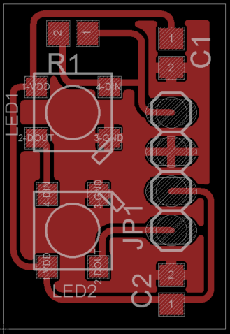

von Philipp W. (philipp_w700)
Danke für die Antworten.
Habe mich nun dafür entschieden WS2812B LEDs zu verwenden. Diese liegen
inzwischen auch schon vor mir und aktuell bin ich am PCB Layout dran
(siehe Anhang).
Dabei stelle ich mir gerade die Frage ob der vorgeschriebene
Entkopplungskondensator (100nF) pro LED sinnig angeordnet ist. Also ich
meine, könnte ich nicht einfach einen 200nF nehmen anstatt 2x 100nF?
Oder ist der dann wieder z.B. zu träge? Würde evtl. auch 1x 100nF pro 2
LEDs reichen?
