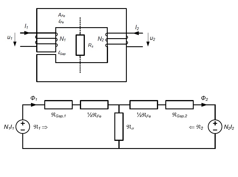

Ich hätte gemeint, wenn eine Spannung U1 angelegt wird und ein Fluss
Phi1 erzeugt wird, müsste I2 doch aufgrund des Induktionsgesetzes genau
in die andere Richtung fliessen, nämlich genau der Ursache entgegen,
oder etwa nicht?
Das Ersatzschaltbild würde meiner Meinung nach wieder passen, da so der
Strom/Fluss der 2. Quelle entgegen fliesst.
Vielen Dank im Voraus

Beachte die Windungsrichtungen in der obigen Skizze.
sowohl i1 als auch i2 würden den Fluss im Eisen erhöhen.
Aber das wäre ein Sonderfall, dass sowohl i1 als i2 den Fluss im Trafo
an der Hauptinduktivität erzeugen. Da geht von beiden Seiten Strom in
den Trafo hinein.
normaler Lastfall wäre:
Ein durch ein R2 von u2 erzeugter Strom würde vom Trafo weggehen, also
dem Trafo Fluss "stehlen". Die Primärwicklung liefert dann Strom nach,
denn das Magnetfeld muss immer der vorgegebenen Spannung u1 entsprechen.
Die Festlegung der Stromrichtungen kann eigentlich relativ willkürlich
festgelegt werden. Nur bei Röhren oder Dioden wäre eine Festlegung
entsprechend der physikalischen Vorgänge sinnvoller.
Schau mal im Datenblatt eines PMOSFET nach. Da werden Ströme als negativ
angegeben, weil die übliche Festlegung des Stroms auf einen NMOSFET
passt.
Hier z.B. sind beide Ströme auf den Trafo zulaufend festgelegt. Erst
durch das Vorzeichen wird die Richtung des Leitungstransports bzw. des
"wahren" Stroms geklärt.
Beim Widerstand R als Last an u2 läuft z.B. der Strom i2 z.B. auf R zu
und i2 muss in der Rechnung als negativ mitgeführt werden.

Eine Induktionsspannung entsteht aufgrund der Flußänderung, nicht weil
da überhaupt ein Fluß vorhanden ist.
Der (Primär-)Strom kann  also bei der eingezeichneten Spannungsituation
durchaus die Richtung wechseln. Siehe Phasenverscheibung an einer
Induktivität.

Also, kurz und bündig.
Die Stromrichtung kann vor einer Rechnung festgelegt werden, ohne
Rücksicht auf die "wahren" physikalischen Verhältnisse:  "in diese
Richtung fließt ein positiver Strom".
Die wahre Richtung berücksichtigt dann erst das Vorzeichen.
Im ersten Schaltbild hat man es so gemacht, wie es bei Vierpolen oft
üblich ist.
Im zweiten hat man Rücksicht auf die Funktion genommen: Trafo mit
Primär-und Sekundärseite.
