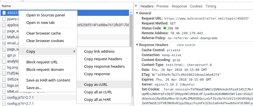

#5403427
Sergej P. schrieb:
> Danke Abradolf, aber cUrl ist Neuland für mich...
Tipp:
Mit Chrome auf die Seite gehen, "Entwicklertools" öffnen, gewünschte
Aktion ausführen.
In den Entwicklertools unter "Netzwerk" den passenden Request finden
(Filter auf "Doc" statt "All" hilft meistens), dort Rechtsklick, "copy
as", "curl"
in Texteditor einfügen, ggfs. ausmisten (Die Curl-Anweisung versucht den
Request 1:1 nachzubauen, mit allen Headern, user-agent, cookies usw. Ist
meist nicht nötig.
