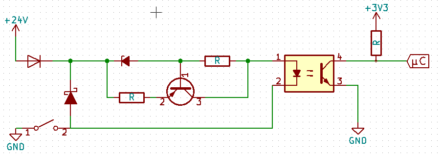

Wie würde man denn die Beschaltung für den Taster an vernünftigesten
(Kosten, Platz, ..) mit der heutigen Technik lösen.
Naturlich wäre der Freibrennstrom zu beachten. Ich gehe hier
sicherheitshalber mal von etwa 20 mA aus.
Ich denke mein aktueller Plan (siehe Anhang) ist hier wohl etwas too
much ??? Zumal ich wohl pro Controller bis zu 8 Tastpunkte habe.

von U. M. (oeletronika)
> Snash schrieb:
> 24V habe ich auf Grund des Spannungsabfalls und Ströme gewählt,
> und ich hier bereits einige Komponenten dafür besitze.
24V ist eine gute Wahl, die kann man auch gut als lokale Stromversorgung
für diverse Beleuchtungen benutzen.
Wenn die Taster schon mit 230V benutzt wurden und stark abgerbannt sind,
kann es evtl. Kontaktprobleme geben. Aber auch da sind 24V und mind.
10mA ganz ordentlich.
Wenn die 24V stabil sind, brauchst doch keine Stromquellenschaltung.
Ein ordentlicher Vorwiderstand wird sicher reichen.
Allerdings werden über 400mW in Wärme umgesetzt. Ein Strom von ca. 10mA
wird aber auch ausreichdend sein.
Bleibt noch die Frage des Überspannungsschutzes.
Wenn da mal energiereicher EMP (durch Blitzschlag in der Nähe) einwirkt,
fliegt die Verpolschutzdiode wahrscheinlich zuerst weg.
Die Überspannungsschutzdiode sollte dann robuste sein (z.B. SMCJ24).
http://www.onsemi.com/pub/Collateral/SMCJ9V0CA-D.pdf
Die gibt es auch extra leistungsfähig:
http://pdf.datasheet.live/datasheets-1/lite-on_semiconductor/5.0SMCJ24.pdf
Wenn du aber einen robusten Vorwiderstand vor dem Überspannungsschutz
hättest, dann kann die Suppressordiode auch etwas kleiner ausfallen.
Dann könntest du z.B. einen robusten Drahtwiderstand mit 100 Ohm als
Vorwiderstand einsetzen, danach die Überspannungsschutzdiode und dann
z.B. ca. 2kOhm als Vorwiderstand zum Optokoppler.
Die Schutzdiode kann dann auch unidirektional sein. Dann brauchst du
auch keine Verpolschutzdiode mehr.
Damit das Konzept Sinn macht, muß der Optokoppler natürlich in die Dose.
Aber wegen der langen Leitung zum uC brauchst du auch dort immer noch
einen wirksamen Überspannungsschutz. Der kann natürlich schwächer
ausfallen, weil der Eingang deutlich hochohmiger sein kann (z.B.
10kOhm).
Kommt auch auf die Leitungen an. Geschirmte Kabel mit Twisted-Pair-Adern
kann man anders schützen als einfache Verlegekabl vom 230V-Netz.
Wenn der Optokopller aber nahe dem uC kommen soll, lohnt der Aufwand eh
nicht. Dann könnte man auch einen ordentlichen Überspannungsschutz vor
den uC setzen und braucht keinen Koppler. Innerhalb eines Hause wird es
ja keine merklichen Potentialunterschiede geben.
Dann brauchst du in der Dose nur den Taster und den
Strombergrenzungswiderstand irgend wo (am NT oder in der Dose).
Am Ende bedeutet weniger Aufwand mehr Zuverlässigkeit. Der Optokoppler
bringt da nicht wirklich mehr Sicherheit.
Gruß Öletronika
von Wolfgang (Gast)
Die Wärme muss aber erst abgegeben werden, nachdem sich der Widerstand
erwärmt hat. Normalerweise ist das Tastverhältnis bei einem Taster sehr
klein, so dass der Widerstand ruhig belastet werden darf, ohne das die
verheizte Energie sich in der Stromabrechnung bemerkbar macht.
von Mani W. (e-doc)
> much ???
No!
Unnötig...
Und selbst wenn sie bis 30 Volt gehen würde, wäre ein Vorwiderstand
immer noch die erste Wahl...
Sonst, sinnloser Bauteileaufwand...
Und normalerweise schaltet man Masse (Ground, GND) nicht...
von Christian K. (christian_rx7) Benutzerseite
Sieh dir mal bei dem Schaltplan rechts unten den Trigger Eingang an.
http://www.kreuzers.home.dic.at/elektronik/images/24V_BWM_Merten_Schaltplan.png
Es fließen nur kurzzeitig 16mA, somit weniger Verlustleistung.
Hinter R9 kannst du dann deinen Controller Eingang klemmen. Eventuell
kannst du auch bei R9 auf 100k gehen.
Christian_RX7
Freut mich, dass dir mein Projekt gefällt.
Die Platinen laufen mittlerweile schon in mehreren Häusern, meist in
Verbindung mit einem Loxone Miniserver, aber auch auf Beckhoff SPSen.
Als Transceiver verwende ich den MCP2562.
Controller: LPC11C24
Stromversorgung 5V: BD9G101, früher den TPS62175
Stromversorgung 3,3V: AP2127K-3.3
Angaben zu den Mindestlasten von Schaltern sind schwer bis garnicht zu
erhalten. Ich wurde dann bei Finder im Datenblatt eines Relais fündig.
Es ist ein 16A Relais (46.61) mit AgNi-Kontakten und sollte sich somit
sehr ähnlich wie ein Installationsschalter verhalten. Da steht
mindestens 300mW, 5V, 5mA und somit bin ich mit meinen 24V 16mA im
grünen Bereich.
Christian_RX7
von georg (Gast)
Die Verlustleistung wird bestimmt durch die Eingangsspannung und den
(gewünschten) Strom, es ist daher bei JEDER Spannung egal, ob sie mit
einem Widerstand oder einem Transistor verbraten wird, die
Transistorschaltung kostet bloss mehr und ist weniger robust.
Eine Konstantstromquelle ist nur sinnvoll bei stark schwankender
Eingangsspannung.
Georg
