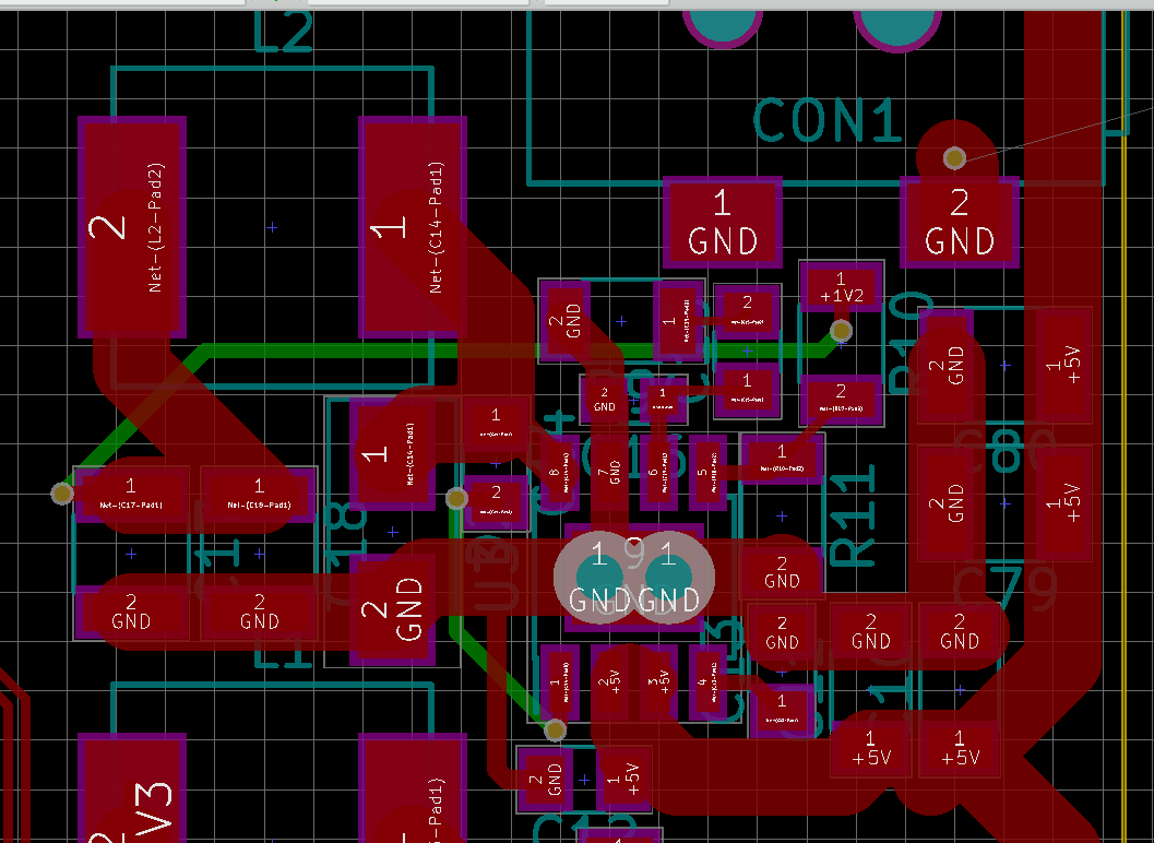

Guten Nachmittag,
bei einem 4-Lagen-Layout hätte ich eine Frage zu meinem kleinen
Schaltregler-Teil (siehe Bild).
Der GND des Schaltregler-Teils wäre bisher nur über die GND-Punkte
unterhalb des Schaltreglers (SO8 mit Exposed Pad) mit GND verbunden.
Ist das in Ordnung so oder wäre es besser, wenn man in dicken
GND-Leitungen noch einige GND-Vias stanzt?
Wie würde man die Ausgangsspannung in die inneren Layer bringen?
Wieviele Vias würde man da verwenden (üblicherweise?)?
Viele Grüße,
Mampf
#5402372
Wieviel Leistung setzt das Ding denn um?
Wenn ich sowas mache, setze ich immer so viele Vias wie möglich ein,
allerdings sind es bei mir auch meist Mikrovias.
Was ist das für ein Projekt? Einzelstück, von Hand zu verlöten? Oder
soll das im Ofen gelötet werden. In letzterem Falle würde Dir Dein Lot
für das Thermal-Pad durch die beiden dicken Vias nach unten abfließen.
OP Persönliche Seite #5402405
Das sind maximal 4,8W bzw 9,9W (den gleichen Block gibt es nochmal.
Einmal für 1,2V mit max 4A und einmal für 3,3V mit max 3A).
Wobei das die Worst-Case Schätzung ist (maximale Stromaufnahme laut
Datenblatt) ... Im echten Betrieb werden die mit Sicherheit bei weitem
nicht so stark belastet. Die 3,3V sind für I/Os eines FPGAs und da hängt
so gut wie nichts dran.
In Ordnung, das erschien mir auch sinnvoller.
Einzelstück - ich hatte vor unter dem SO8 Lötpaste zu verwenden und das
Ganze dann von unten (also Kopfüber) per Heißtluft oder Lötkolben zu
verlöten.
#5402419
> verlöten.
Wenn Du mit Heißluft arbeiten willst (egal ob mit Ofen oder Fön), dann
wirken sich offene Vias unter dem Bauteil störend aus, weil das Lot
abfließt.
Bei Einzelstücken/Handbestückung und -lötung machen manche Leute ein
ganz großes Via unter so ein Bauteil und löten dann von der Rückseite
mit dem Lötkolben.
#5402703
Moin,
Wuerd' ich auf jeden Fall so machen.
Die Masseverbindung zu dem +5V C unten ist duenn. Das waer' mit ein paar
GND Vias sicher besser. Auf der 5V Seite seh' ich auch keine
Seriensiebung. Da sollte ziemlich nah am Wandler noch eine kleine
Drossel oder wenigstens Ferritperle rein, deine ganze 5V Leitung ist
sonst mit HF versaut und verschleppt die ueberall hin, wo du sie nicht
brauchen kannst.
Die Feedbackleitung wuerd' ich von der entgueltigen Powerplane aus
anbinden. Dann wird evtl. Spannungsabfall ueber Vias ausgeregelt.
Gruss
WK
Gast #5403039
du schreibst von 4-Lagen-Layout, leider sind die anderen lagen nicht zu
sehen.
So macht man das "profimäßig":
- komplette GND-Plane auf 2.Lage von oben!
- auf Top-Layer das GND-Netz als Polygon den DC/DC-Teil umfließen
lassen.
- dieses Polygon an vielen Stellen mit vielen 0,3mm-Vias zum GND-Plane
  "durchnageln"
"Goldene" DC-DC-Regel:
Die kompletten Strompfade (hin- und rück bis Siebkondensator) mit
steilen Schaltflanken identifizieren. Die eingeschlossene
Fläche(!)dieser Leiterschleifen auf das möglichste Mindestmaß reduzieren
=> Leitungen so kurz wie möglich UND so dicht wie möglich Hin- und
Rückleitung nebeneinander legen. Mehrere, kleinere Vias haben weniger
Induktivität als eine große.
Hier das gut gemachte Tutorial:
http://www.analog.com/media/en/technical-documentation/application-notes/an136f.pdf
PS:
Geeignete Siebkondensatoren verwenden: Polymer- (mit niedrigem ESR)oder
Keramikkondensatoren verwenden. Mehrere kleinere Keramikkondensatoren
parallel sind besser als ein großer.
Normale Elkos sind zum Sieben der Impulsströme
völlig ungeeignet.

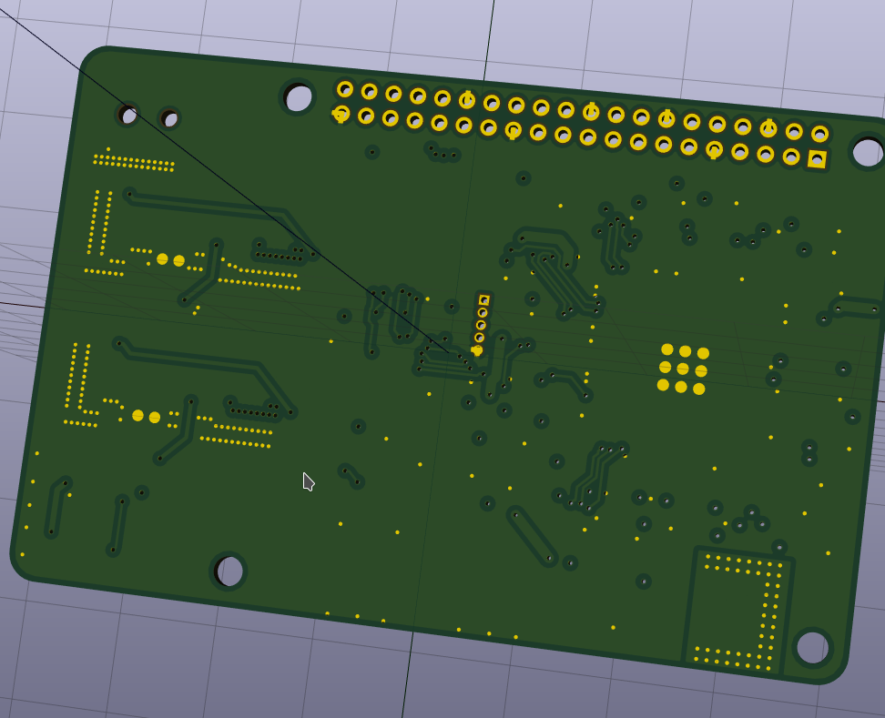

OP Persönliche Seite #5403207
Vielen Dank für deine Erklärung!
Alexxx schrieb:
> PS:
> völlig ungeeignet.
Das hab ich schon gemacht ... Alles keramisch und statt fette Elkos
direkt an den 5V hab ich 4*47µ keramisch. Dazu noch 2*4,7µ + 10n an je
einem Schaltregler.
Eine Frage noch, weil du meintest, du würdest Layer 2 komplett für GND
verwenden.
Da war ich mir noch unsicher - derzeit hab ich GND als bottom und Layer
2 = 1,2V und Layer 3 = 3,3V. (Siehe Bild von der Unterseite GND)
Ich könnte GND nach Layer 2 schieben, hätte aber dann als Bottom-Layer
einen Versorgunsspannungs-Layer, wo ich Angst hätte, dass ich mir dann
mal kurzschlüsse baue, wenn ich das Board irgendwo hinlege oder
montiere.
Wie machst du das? Signale Top und Bottom, Layer 2 GND,
Versorgungsspannung Layer 3?
Wie würdest du das bei einem FPGA machen, der dutzende Pins +1,2 und
+3,3V hat?
