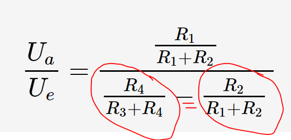

In der gegebenen Dimensionierung ist der Rückkopplungsfaktor
Es handelt sich also um eine Mitkopplung.
Bei einem idealen Opamp wäre die Ausgangsspannung deswegen +∞ oder -∞,
bei einem realen Opamp wird sie durch die endliche Versorgungsspannung
begrenzt.

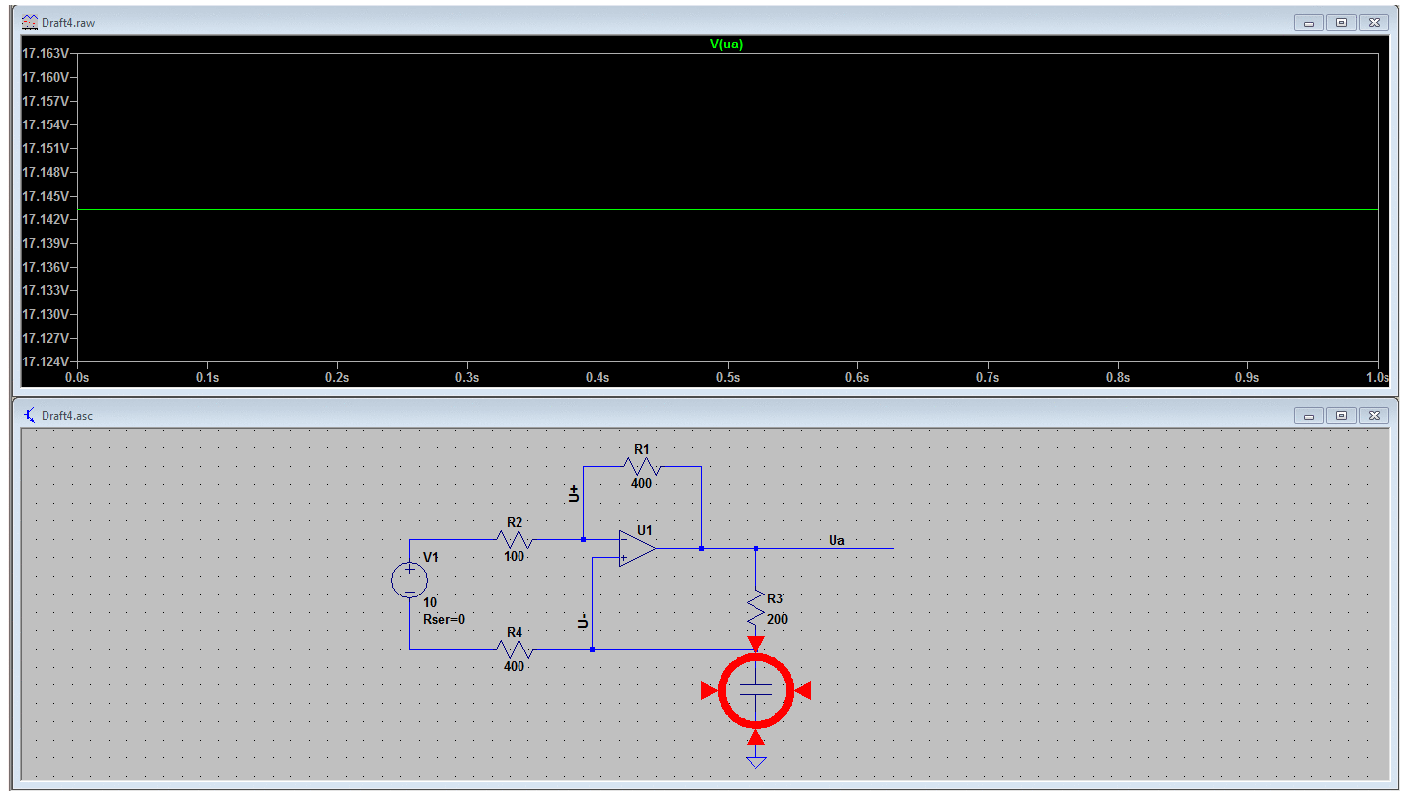

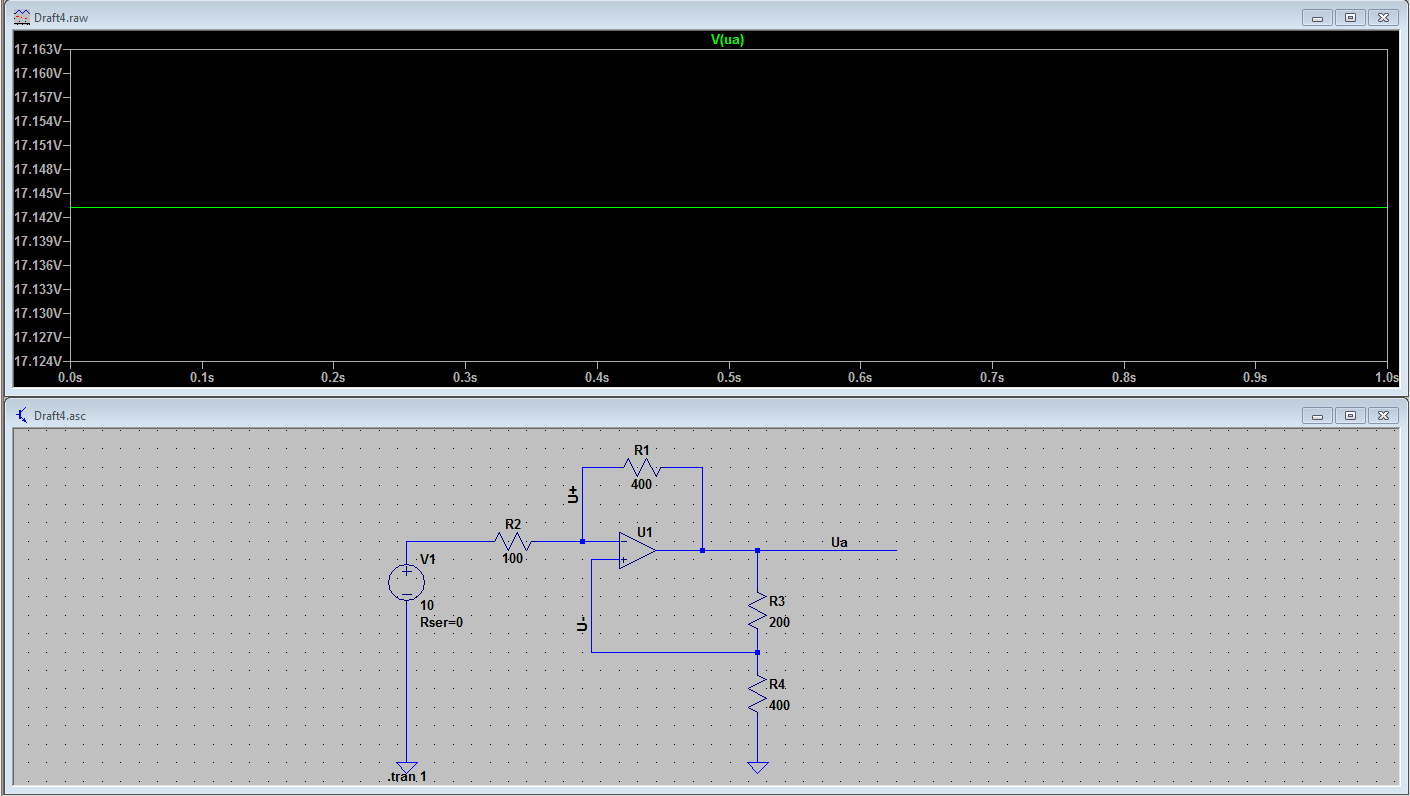

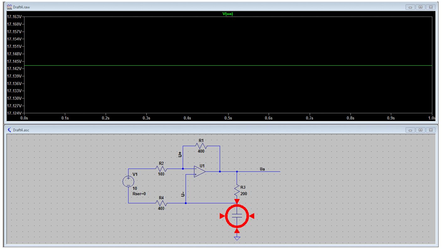

Du kannst dieses Verhalten auch mit LTspice simulieren, indem du im
Transient-Dialog "Skip initial operating point solution" aktivierst.
Nur bei negativem Rückkopplungsfaktor, als bei einer Gegenkopplung,
macht es Sinn, die Ausgangsspannung durch Gleichsetzen von U+ und U-
zu berechnen.

Gast #5404160
Yalu X. schrieb:
Beitrag "Re: nicht-invertierender und invertierender Spannungsverstärker kombiniert"
Diese Aussage kann ich nicht nachvollziehen.
Nach meiner Ansicht, haben wir eine Mitkopplung, wenn der Nenner null
wird. (Formel aus Beitrag
Beitrag "Re: nicht-invertierender und invertierender Spannungsverstärker kombiniert")
Dies tritt bei folgender Bedingung auf:  R4 * R1 = R2 * R3
Gast #5404343
> wird.
Wenn der Nennen Null wird bist du gerade an der Grenze zwischen
Mitkopplung und Gegenkopplung (schwingen kann ein realer OPV natürlich
schon früher, da ja andere Effekte auch Phasenreserve auffressen).
Aber auch ohne Berücksichtigung weiterer "realer" Effekte gibt es neben
Harlekin schrieb:
> R4 * R1 = R2 * R3
noch viele andere Widerstandskombinationen, die zu Mitkopplung führen,
und viele, die zu Gegenkopplung führen. Es hängt davon ab, ob der
Rückkoppelfaktor nach + oder nach - stärker ist (also auf das Vorzeichen
des Nenners). In dieser Schaltung sieht der + Eingang mehr von einer Ua
Änderung als der - Eingang.
