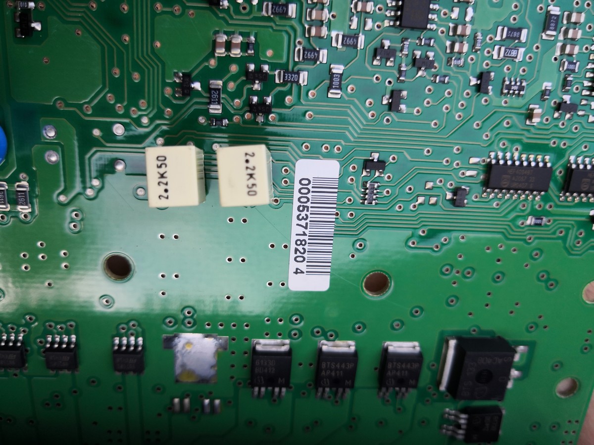

Hallo an alle, bin auf der Suche nach Infos bzw Unterstützung beim Austausch eines VND810. Dieses sitzt auf der Platine der Zentral Elektrik meines Mercedes und hat sich wohl mit ordentlich Knall verabschiedet. Aktuell funktionieren meine Standlichter nicht bzw teilweise. Das linke geht gar nicht, das rechte flackert. Laut Doku wird die Beleuchtung komplett elektronisch geschaltet. Das VND810 schaltet zwei Kanäle, gemäß Datenblatt betrifft es den Output 1 teilweise, Output 2 komplett. Das deckt sich mit meinem aktuellen Fehler Bild. Ich bin kein Profi, eher Hobby Bastler mit soliden Grundkenntnissen. Daher würde ich mich sehr freuen, wenn mir jemand mehr zum VND810 sagen kann. Könnte ein Austausch mein Problem lösen, vielleicht Bezugsquellen für das IC nennen? Super wäre wenn jemand im PLZ 90 mir beim Tausch helfen kann. SMD Bauteile habe ich bisher nicht verlötet. Ich lege ein Bild der Situation bei. Vielen herzlichen Dank schon Mal mheiner74

Hallo zusammen, jetzt ist die komplette Platine ausgebaut. Auf der Rückseite sind wohl auch zwei Widerstände defekt. Kann jemand sagen ob das 5w oder tatsächlich 50w Widerstände sind? VG

Martin H. schrieb: > Hallo zusammen, > > jetzt ist die komplette Platine ausgebaut. Auf der Rückseite sind wohl > auch zwei Widerstände defekt. > > Kann jemand sagen ob das 5w oder tatsächlich 50w Widerstände sind? Das sind Folienkondensatoren.
OK und was sagt mir 2.2K 50? Welchen Ersatz muss ich da nehmen? Ich kenne Kondensatoren nur im Micro Farad Bereich. VG
#5406090
hinz schrieb: > https://www.digikey.com/product-detail/en/kemet/R82CC4220DQ70J/399-11863-ND/5177353 Super, Danke dir :-)

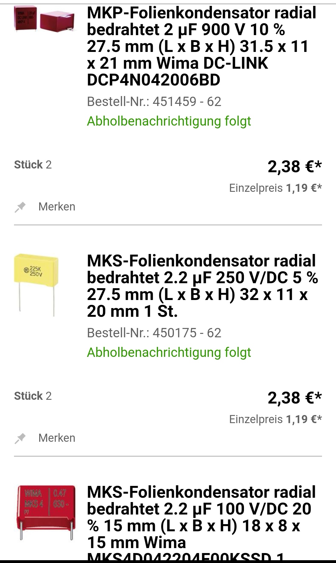

Diese drei Varianten hat der Shop vor Ort auf Lager. Ist jemand so nett und kann mir sagen ob eines davon verwendet werden kann? Vielen Dank VG
#5406469
Martin H. schrieb: > Diese drei Varianten hat der Shop vor Ort auf Lager. > Ist jemand so nett und kann mir sagen ob eines davon verwendet werden > kann? Elektrisch gesehen könntest du alle drei verwenden, aber mechanisch wirds wohl Probleme geben.
hinz schrieb: > Martin H. schrieb: >> Diese drei Varianten hat der Shop vor Ort auf Lager. >> Ist jemand so nett und kann mir sagen ob eines davon verwendet werden >> kann? > > Elektrisch gesehen könntest du alle drei verwenden, aber mechanisch > wirds wohl Probleme geben. Danke für deine Rückmeldung. Hab die Abstände gemessen. 6,5mm da könnte ich evtl. den MKS 250V nehmen. Die langen Beinchen könnte ich passend biegen. VG
