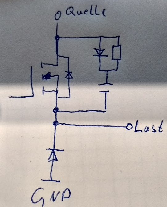

Hallo Leute,
ich will recht dicke Ströme (20A@24-40Vdc) per High Side NFET
zuschalten. Das erfolgt "nur" ca. ein mal pro Stunde.
Da aber sowohl zw. Quelle und NFET als auch zw. NFET und Last durchaus
einiges an Kabelstrecke mit induktiven Anteil liegt, wurde ich auch
gerne noch einen Snubber zum NFET vorsehen.
Der NFET ist übrigens ein FDB0165N807L mit <2mOhm, 80Vds und 1000mJ
avalanche Puls Rating
Jetzt aber zu meinen Fragen.
Was für ein Snubber sollte ich vorsehen? Reicht ein RC oder doch besser
ein RCD? Und wie "rum" soll der an den NFET angebracht werden?
Ist es richtig, das der RCD zwischen Drain und Source geklemmt wird?
Die Diode (mit den parallelen Widerständen) des RCDs mit der Anode von
Source des NFETs an die Kondensatoren und diese dann an Source?
Also so, wie im Anhang?

Du brauchst bei Gleichspannung keinen Snubber, die Freilaufdiode reicht.
Mach dir lieber Gedanken darum, wie du Quelle an GND abstützt (Elko nah
dran) und wie du Überspannung am Gate verhindest, schnell schaltende
MOSFET produzieren starke Transienten die zu Spannungsversatz auf Quelle
und GND führen.
Ausserdem würde ich darüber nachdenken, was passiert wenn am Ausgang ein
Kurzschluss auftritt (Quelle strombegrenzt ?) und ob es nicht EMV
Störaussendungen gibt wenn so lange Leitungen so viel Strom schalten
Okay, ich dachte einen haben, wäre besser, aber ich lasse mich da besser
eines besseren belehren!
Was glaubt Ihr, sollte ich ggf. mehr als einen der oben genannten NFETS
für meinen Zweck parallel schalten?
Der Aufbau hat einen Dicken LEM-Hall Strommesswandler. Bei zu großem
Strom wird abgeschaltet.
> und GND führen.
Ich habe auf dem Board vor dem NFET (also auf der Quellenseite) einiges
an Kondensatoren. Das hab ich schon in einem frühern PCB gemerkt, das
man davon nie genug haben kann! - Da sind mir die FETs auch immer
durchgebrannt, darum jetzt so einen (oder vielleicht auch mehrere? s.o.)
von den wirklich dicken Dingern.

Gast #5404361
Krawumbs schrieb:
> sind mir die FETs auch immer durchgebrannt, darum jetzt so einen (oder
> vielleicht auch mehrere? s.o.) von den wirklich dicken Dingern.
Du hast offensichglich ein anderes Problem.
Die Theorie, dass man einfach einen 10-fach überdimensioniertes Teil
nehmen muss ist falsch. Der hat ja auch Nachteile, z.B. eine
Gate-Kapazität von 25nF
Du verwendest N-MOS auf der high side und schaltest selten. Du brauchst
also einen high side Gate Treiber für 100% PWM duty cycle, sprich
entweder mit eigener Ladungspumpe oder einer Stromversorgung so 10V über
VCC.
Wie ist denn deine Schaltung (wo kommt die Spannung her, alles um den
MOSFET).
Für 20A bei 40V täte es ein D2Pak MOSFET wie STB80NF55 locker.
> MOSFET).
Das mache ich mit einem DC/DC Wandler. Der setzt mir meine auf dem Board
vorhandene 12V auf 12Viso um. Der "-" des 12Viso ist auf dem Source
Potentiel verbunden, so das ich am Gate wirklich 12V bzw. 0V von Source
erzeugen kann. Der FET wiederum wird mit dem "oberen" Teil eines 600V
Halb Brücken Treibers befeuert. Dieser hat keine Logik intern (außer
Level Shifter), so das dieser unabhängig von der Lowside geschaltet
werden kann. - Das klappt auch ;)
