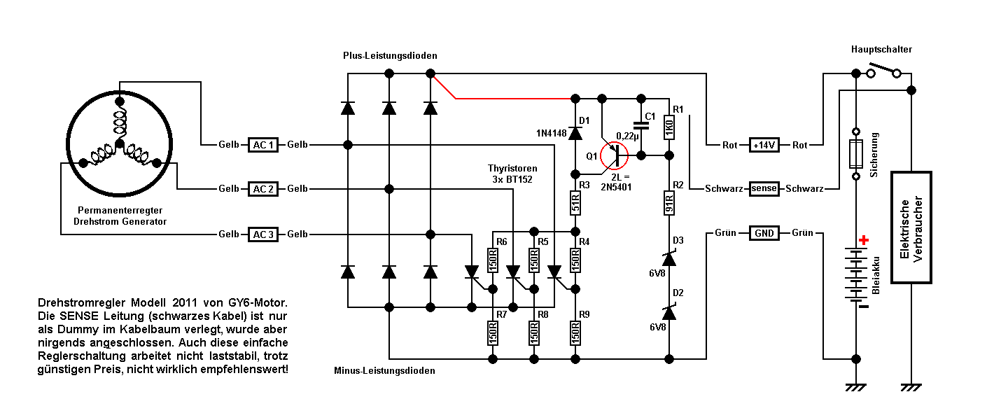

Servus,
Da der Regler an meinem Moto defekt ist habe ich ihn gegen einen Regler
mit 3-phasen Eingang ersetzt. Die LiMa des Moped ist jedoch zweiphasig.
Nun bekomme ich an der Batterie Spannungen von 18V. Wie ist das zu
erklären? Macht das einen Unterschied wenn ein Diodenstrang der
Gleichrichterbrücke unbeschaltet ist?

lmi schrieb:> Naja würde es sich beim Regler eine ähnliche Schaltung wie diese> hier> handeln:> http://www.motelek.net/schema/spannung/drehstrom/g...>> dann sollte es trotzdem funktionieren. Es sei denn der Gleichstrom aus 2> statt 3 phasen hat zu viel ripple?
Oder deine LiMa funktioniert ganz anders. Hat das Moped denn keinen
Namen? Gibts denn keinen Schaltplan davon?

Armin X. schrieb:> Und ist es nicht so, dass die dreiphasenregler mitunter aus extra> Erregerdioden versorgt werden.
Im Bild eine LiMA-Schaltung...

Danke für die Antworten,
Es ist eine Yamaha aus den 80er, permanenterregte 2 phasenlima. Der neue
Regler ist ein Standard/Universalteil (Siehe meine Schaltung oben) für
für Japaner übliche 3-phasen LiMas.
Teilweise regelt der Regler auf 14V, bei ändern von Last, Drehzahl etc.
steigts rauf auf 18V (Batterie angeschlossen).

Ersatzteil funktioniert nicht -> unpassendes Ersatzteil,
Das ist mir schon klar, nur warum nicht? Wenn der Regler die Wicklungen
bei Überschreiten der Systemspannung > 14,xx V kurzschließt, warum
erreicht die Spannung 18V?
Einziger Grund der mir in den Sinn kommt ist der größere Ripple bei zwei
Phasen?
Harald W. schrieb:> Normalerweise wird da die stromliefernde Wicklung kurzgeschlossen.
Ah ja, danke. Ich hatte mich auf das Bild von Mani bezogen, und den Link
zu der Reglerschaltung nicht gesehen.

Harald W. schrieb:> Schon seltsam. Warum verwendet man nicht einfach ein Lichtmaschinen-> Reglermodul für sämtliche, auf der Welt gebauten Lichtmaschinen?
Ein Regler ist keine Steuereinheit. Und ein Regler regelt, kann also aus
unterschiedlichen Eingangssignalen ein bestimmtes Ausgangssignal
erzeugen. Nach der B6 Brücke haben wir Gleichspannung, ob also 2, 3 oder
100 Phasen gleichgerichtet werden, das sieht die Reglerelektronik gar
nicht mehr.
Mich würde interessieren aus elektronischer Sicht warum sich der Regler
anders verhällt, ausgehend von meiner angehängten Schaltung.
Für eine Regelung bracuhts eine Rückkopplung. Wie hast Du die bei deiner
Permanenterregten (Zitat!) LiMa angeschlossen? Bei dem Regler den Du
nach deiner Aussage verwendet hast gibts ein Ausgangssignal - das für
die Erregerspule - das Du an eine Permanenterregte LiMa nicht
anschließen kannst. Über dieses wird die Ausgangsleistung der
(Dreiphasen-)LiMa geregelt für die der Regler nun mal ist. Er kann
seiner Regelungsfunktion bei deiner LiMa nicht nachkommen weil sein
Rückkopplungssignal keine Auswirkung hat. Die Spannung in deinem
Stromkreis ist also abhängig von Drehzahl und Last weil eben gerade
nciht geregelt...
Ohjeohje, wieso muß man sowas hier immer lesen.
Das ist ein Shuntregler, wie schon erwähnt. Da gibts keine Errgerspule,
wozu auch.
Für den Generatortyp gibt es durchaus Universalersatz aus dem zubehör
und bei mir hat der auch funktioniert. Die Frage macht also Sinn, die
meisten Antworten mal wieder nicht.
