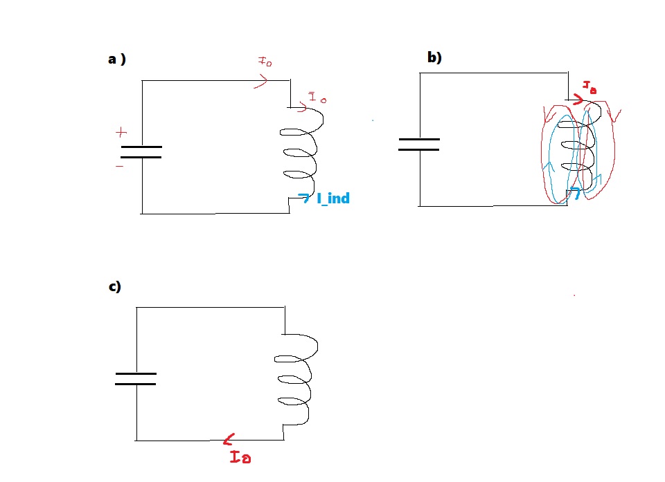

Hallo, ich habe eine Frage zum Magnetfeld und Selbstinduktion eines Schwingkreises. Der Kondensator entlädt sich und gibt Energie an die Spule ab. Durch den fließenden Strom entsteht ein Magnetfeld um die Spule. Dieser sorgt aber laut Induktionsgesetz für einen Induktionstrom der entgegen der Ursache wirkt. Ist meine Zeichnung a) korrekt ? somit muss doch der I_ind ebenfalls einen Magnetfeld erzeugen (blau) ?(siehe Zeichnung b) Wenn der Kondensator vollständig entladen ist. Sorgt das Induktionsgesetzt dafür, dass der Strom weiter fließen kann? Wird dadurch gemeint, dass auch wenn kein Strom mehr vom Kondensator durchfliesst, durch die Änderung des magnetfeldes (also Verringerung) der Strom in die gleich Richtung weiterfliesst. Fliesst dadurch der Strom weiter zum Kondensator wie in Zeichnung c)? Aber was ist dann mit den I_ind ? Ist der anfänglich Induktionsstrom nicht an dem Effekt beteiligt ? und macht nichts außer den Stromanstieg vom Kondensator zu begrenzen?

Beim anlegen einer Spannung an eine Spule hat die selbst induzierte Spannung der Spule die gleiche polarität wie die angelegte Spannung. Beim verringern oder abschalten der äußeren Spannung polt sich die selbstinduzierte Spannung um, und der Strom fließt deshalb in der gleichen Richtung weiter.

Das Induktionsgesetz sagt im Kern, dass eine Spule immer versucht, einer Änderung ihres eigenen Magnetfeldes entgegen zu wirken. Wenn der Strom eingeschaltet wird, baut sich ein MF auf, und um das zu verhindern, induziert die Spule eine Induktionsstrom, der in die Gegenrichtung fließt. Dieser erzeugt kein eigenes MF, sondern sorgt dafür, dass das gerade entstehende MF langsam wächst und nicht schlagartig entsteht. Ist die Spule geladen (d.h. das MF ist aufgebaut) und der äußere Strom wird abgeschaltet, dann bricht das MF zusammen. Dies versucht die Spule wiederum zu verhindern, indem sie den äußeren Strom aufrecht erhalten will. Dazu induziert sie einen Strom der in die gleiche Richtung fließt wie der äußere Strom. Folglich verschwindet das MF nicht auf einen Schlag sondern baut sich langsam ab. Bis auf das blaue MF sind deine Zeichnungen richtig.

Stefan N. schrieb: > für einen Induktionstrom der entgegen > der Ursache wirkt Eine Induktionsspannung, nicht Strom. Diese Gegenspannung sorgt dafür, daß der Strom sich nicht beliebig schnell ändern kann.

Vancouver schrieb: > Bis auf das blaue MF sind deine Zeichnungen richtig. Super, vielen dank. Deine Antwort hat mir sehr geholfen!
