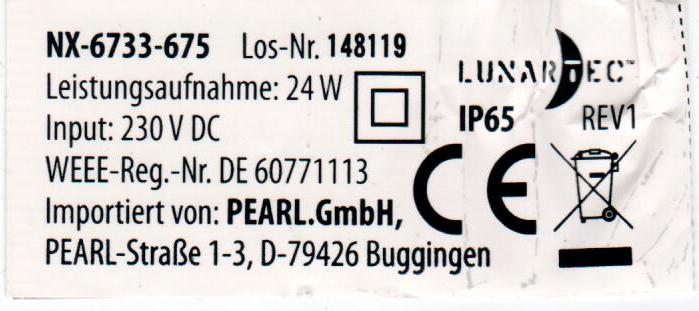

wir brauchen in unserem Labor eine Alternative zu Leuchtstoffröhren für
Algenkulturen. Ich habe jetzt zum Ausprobieren ein
"Pflanzenwachstums-Lichtband" (Lunartec) bei Pearl gekauft
(NX-6733-675). Das zugehörige Netzteil ist momentan nicht lieferbar. Na
ja, nicht so tragisch, wird wohl so ein LED-Strip sein, der
wahrscheinlich mit 12 oder 24V funktioniert. An so was ist ja leicht
dranzukommen, da steht hier auch noch einiges rum.
Aber: Pustekuchen. Bei 24 V tut sich nix. Der Anschluss sieht auch recht
massiv aus, 2 Steckerstifte in einem Schraubanschluss, mit + und -
beschriftet. Offensichtlich wird der Streifen direkt an 230 V~ mit einem
Gleichrichter betrieben. Das Netzteil ist laut Abbildung auch nix weiter
als ein Schukostecker mit einem kleinen Zwischengehäuse in der Leitung.
Aber bevor ich hier mit 230V drangehe, frage ich mal lieber hier, ob
jemand dieses Leuchtband kennt und sich damit schon mal
auseinandergesetzt hat.
Danke
-richard

Also ich kenne das Leuchtband nicht, habe aber ein aehnliches mit
weissen LEDs. (war ein Geschenk, seufz)
In dem Knubbel im Kabel muss mindestens noch etwas zur Strombegrenzung
drin sein, also z.B ein Kondensator.
Mich wundert es aber sehr das man soetwas in Deutschland vertreiben
kann. Zumindest mein Band kann man beliebig anreihen und da ist die
Netzspannung hoechst ungenuegend isoliert. Sowas wuerde ich privat schon
nicht einsetzen, erst recht aber nicht in einem Labor und schon gar
nicht im Pflanzenbereich wo es auch mal feucht werden kann.

Ich habe nochmal google bemüht, da findet sich auch
http://www.lunartec.de/Netz-Kabel-fuer-LED-Lichterband-NX-6732-919.shtml
Zitat zu dem dort empfohlenen Netzteil:
"Dieses Original-Zubehör liefert Strom für bis zu 16
zusammengeschlossene Lichtbänder!"
Also dürfte es keine Stromquelle, sondern eine Spannungsquelle
beinhalten.
Ob das jetzt wirklich einfach gleichgerichtete 230V sind weis man nicht,
es könnten genausogut irgendwas zwischen 24 und 200V DC sein.
Gast #5403484
Never ever!
Der TO sagte bereits das 24V nicht funktionieren!
Und zeig mir mal nen Trafo der aus 230V AC 24V DC macht UND in dem
kleinen Knubbel im kabel sitzt!
