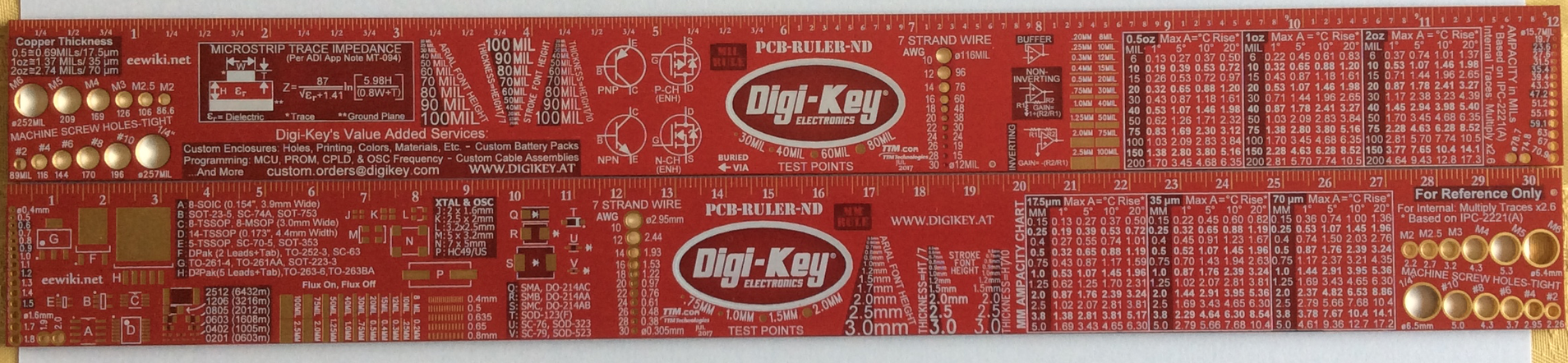

Ich würde mir wünschen es gäbe sowas wie wie schmale, flexible Streifen
mit Loch wo nur jeweils dad richtige Bauteil durchpasst. Drauflegen
einet durchsichtigeb Folie ginge auch.

Winfried J. schrieb:
Dir ist schon klar, dass ein Screenshot von einem Photo vom
Informationsgehalt und Dateninhalt immer noch ein Photo bleibt und bei
der Wahl des Datenformats sinnvollerweise auch als solches behandelt
werden sollte.
Der Hinweis auf die Bildformate beim Upload von Dateien sollte
vielleicht einmal etwas unmissverständlicher formuliert werdem, damit
auch wirklich jeder DAU eine Chance hat, ihn inhaltlich zu verstehen.
