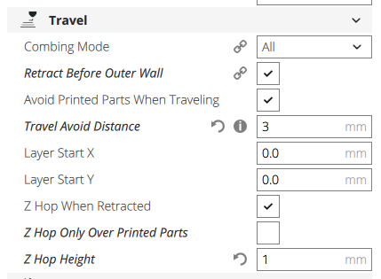

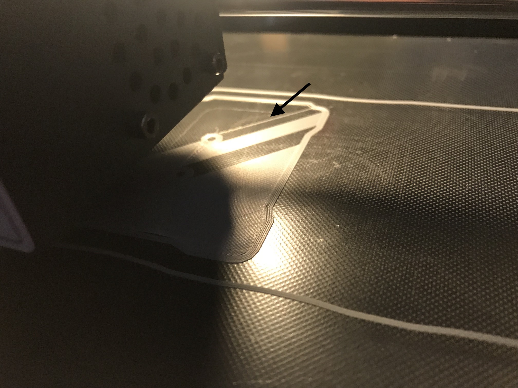

Ich habe aktuell das Problem dass mein 3D-Drucker "Fäden" zieht, trotz
aktiviertem Z-Hop.
Ich hänge mal Bilder des Druckes und meiner Einstellungen an.
Vielen Dank!

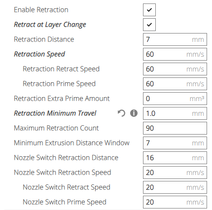

Gast #5403771
Spiele mal mit den Retraction Minimum Travel.
Stell den mal auf 3.
Sieht so aus als würde der Rückzug zu wenig sein und deshalb
noch etwas aus der Düse gedrückt wird.
Thema Kühlung soltest dich auch noch beschäftigen.
Gast #5403775
Flo schrieb:
> Hat es früher funktioniert mit den gleichen Einstellungen?
Teilweise, es waren soweit ich mich erinnere nur zwischen loch und loch
fäden...
Dann habe ich das Programm geupdatet und musste auch das Profil neu
anlegen...

Gast #5403787
Schon am testen ;)
Meinst du damit den "Hotend"lüfter?
Gast #5403792
Das ist die Strecke, welche mindestens "getravelt" werden muss, dass
eine Retraction ausgelöst wird. Falls der travel-Weg kleiner ist als
"Retraction Minimum Travel", fährt der Druckkopf ohne Retraction dort
hin.
Die Retraction Distance ist mit 7mm schon ok. (ich hab bei meinem
Bowden-Extruder auch 6mm eingestellt) Auch der Retraction Speed scheint
in Ordnung
Gast #5403795
> hin.
Puhh, hätte mich schon gewundert :)
> in Ordnung
Deswegen wundere ich mich ja, dass der so extrem „Fäden“ zieht
Gast #5403807
Gerade gesehen, dass der Drucker teilweise zum "fahren" hochfährt, aber
z.B. zwischen dem fahren zwischen zwei Löchern nicht, und da entstehen
dann die Fäden...
