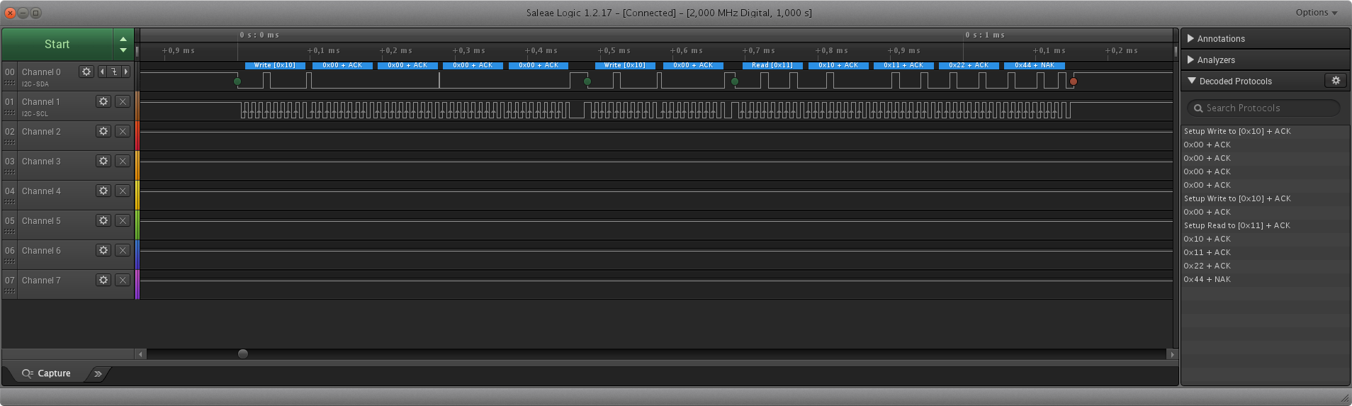

Es funktioniert offensichtlich, da ich die erwarteten Testdaten vom
Slave empfange. Auch der Mitschnitt des Logic Analyzers sieht gut aus,
soweit ich das beurteilen kann.

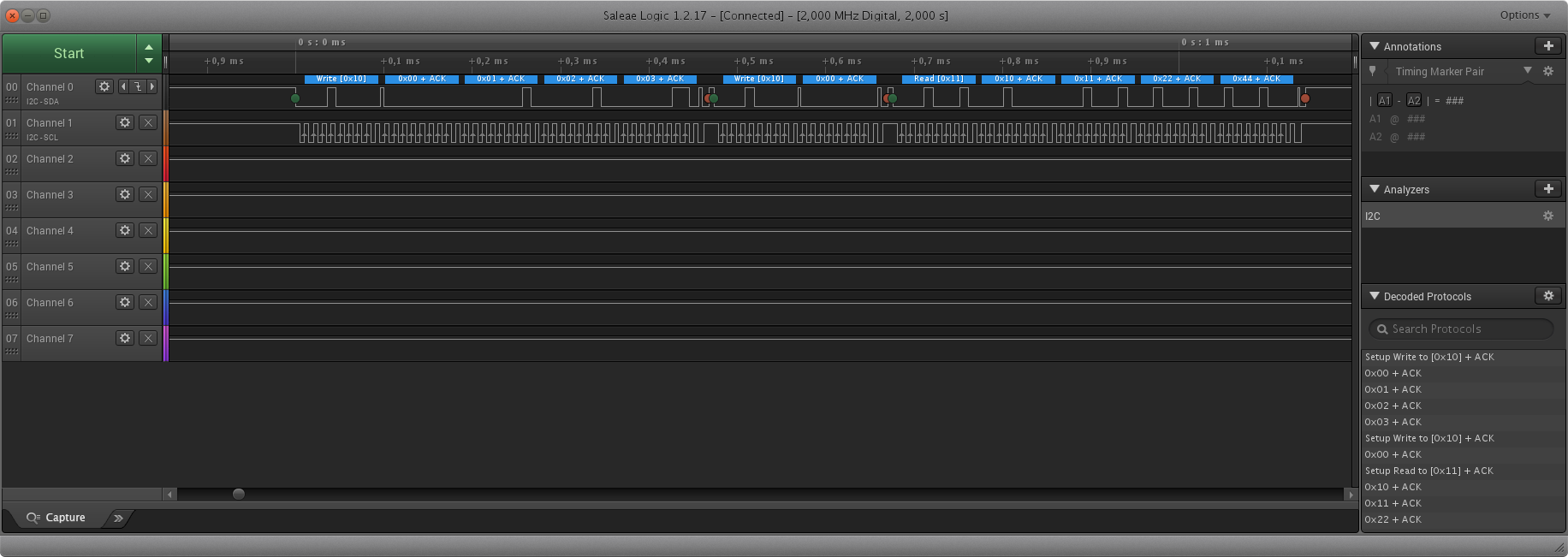

Mit ist ein kleiner Fehler aufgefallen: Ganz am Ende sehe ich ein ACK,
dort hätte es ein NACK sein sollen. Ich erkenne aber die Ursache dieses
fehlers nicht. Kann mir dabei jemand helfen?
Gast #5404102
ich glaube ich hab's jetzt. Entweder ist die Appnote AN2824 fehlerhaft
oder ich habe sie falsch verstanden. Wenn ich mich strikt ans
Referenzmanual halte, klappt es nämlich.

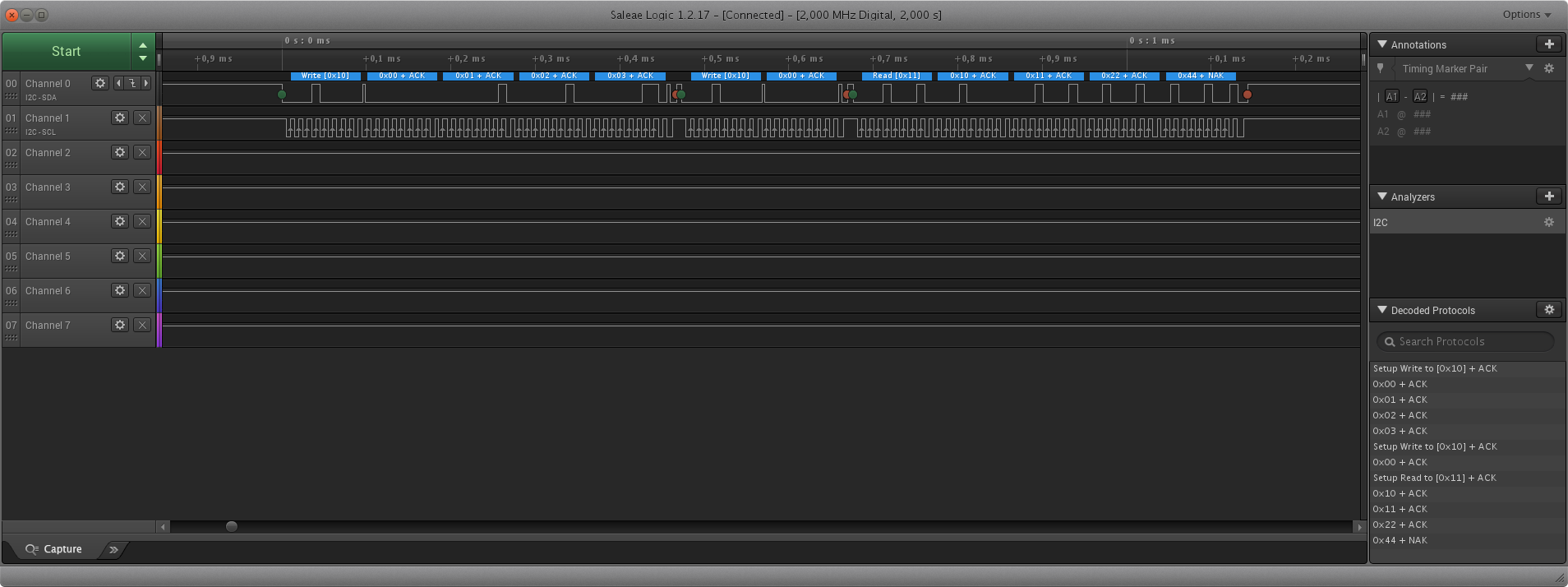

Vielen Danke für eure Hilfe (in dem anderen Thread bezüglich des NACK).
Ich habe noch eine Fehler entdeckt: Statt Repeat-Start hat kein Programm
Stop+Start gesendet. Das ist jetzt auch korrigiert.
Folgender Quelltext ist jetzt dabei heraus gekommen:

Wie dem auch sei, ich habe noch einen Screenshot vom Logic Analyzer für
die gleiche Sequenz gemacht, wie bei den vorherigen Screenshots:
        uint8_t buffer[30];
        buffer[0]=0;
        buffer[1]=0;
        buffer[2]=0;
        buffer[3]=0;
        // Send 3 Bytes starting at register 0
        int received=i2c_communicate(I2C1, 8, buffer, 4, 0, 0);
        // Receive 4 Bytes starting at register 0
        received=i2c_communicate(I2C1, 8, buffer, 1, buffer, 4);
Ich sehe im Bild keinen Fehler mehr.
