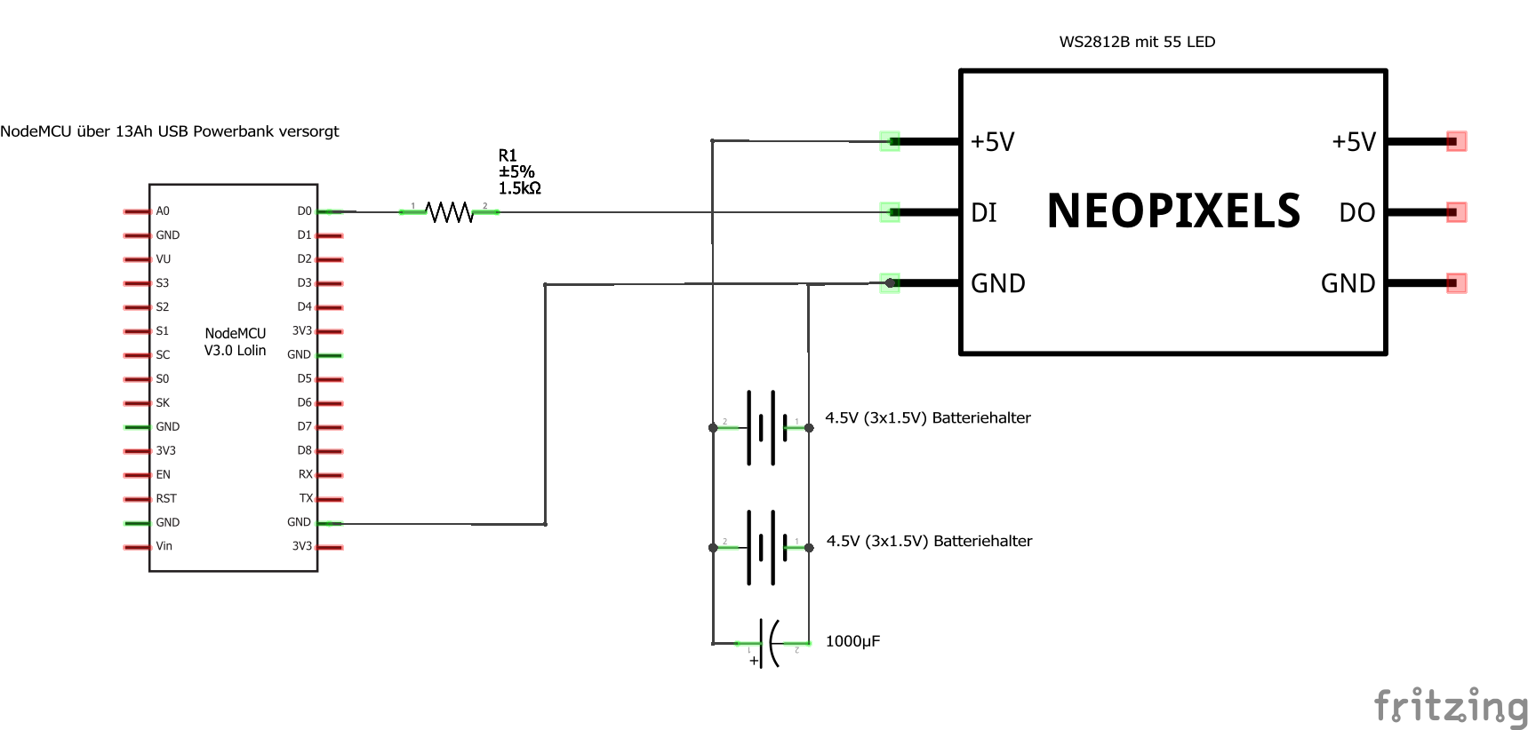

Ich habe vor, einen WS2812B Streifen mit 55 LED's per ESP8266-12
unterwegs zu steuern ... dafür gibt es ja Libraries zu genüge. Die
laborische Schaltung zuhause klappt auch schon soweit ... praktisch habe
ich jetzt auch schon eine Weile rumgespielt und mir ist aber
aufgefallen, dass nach einigen Minuten die Schaltung immer instabiler
wird. Der ESP wird über den VIN mit 5V gespeist, die WS2812B eben auch
... die 5V kommen derzeit aus so einem Breadboard Power Netzteil, dieses
bekommt seinen Saft über eine Powerbank über USB ... leider steht auf
dem Breadboard Power Netzteil nix drauf, aber es ist eigentlich
identisch vom aussehen wie dieses hier
https://www.amazon.de/Neuftech-Breadboard-Netzteil-Power-Steckbrett/dp/B00NW4S7H4
Auf dem ESP läuft eine Weboberfläche, mit der man die LEDs steuert.
Stellt man hier alle auf voll weiß, ist plötzlich die Verbindung zum
Server weg und nichts geht mehr ... das spricht ja eigentlich sehr
dafür, dass der Strom wohl nicht ausreicht.
Ohne die Kenndaten von dem Power Supply Ding zu kennen, würde ich mal
darauf tippen, dass der Flaschenhals hier liegt?
Da dies nur ein experimenteller Aufbau ist, würde ich gern wissen, ob
mein Problem durch den Einsatz von 2 Packs a 3x1,5V AA Batterien (2x4,5V
Parallel) und ohne diese komische Power Supply Brücke
höchstwahrscheinlich behoben wäre?
Kann man denn so etwas trotzdem per Power Bank mobil betreiben, wenn man
kein Breadboard Power Supply dazwischenschaltet? Falls ja, wie komm ich
denn von USB auf einen normalen Draht (Adapter?)?
Ich habe nämlich auch mal den ESP nochmal extra per USB gespeist und
siehe da, alles läuft ... trotzdem fühlt es sich nicht gut an irgendwie,
da der ESP ja eigentlich am wenigstens Strom zieht und man so ja gefühlt
zumindest trotzdem am absoluten gerade noch funktionierenden Limit
arbeitet ...
Ich habe ausgerechnet, dass es so alles in allem maximal 3,5A ziehen
dürfte, die Powerbank müsste also groß genug sein. Wie kann ich das
lösen? Einen Stützkondensator von 1000my habe ich auch schon zwischen 5v
und GND gesetzt, bringt leider keine Verbesserung ...

welche Powerbank liefert 3,5A und hält bei schnellen Laständerungen ihre
5V stabil?
Meine üblichen hier können das nicht.
Dein "Powernetzteil" findest Du hier:
https://opencircuit.shop/Product/10179/Breadboard-Power-Supply
incl. Schaltplan und Beschreibung.
Maximal 700mA, USB-Buchse ist nur als Ausgang gedacht.
Gruß aus Berlin
Michael

von frolo (Gast)
Gesagt, getan! Habe es nun probiert ... 2x3 serielle Batterien parallel
geschalten.
Ich habe jetzt einen 1000myF Kondensator parallel zur Stromquelle des
Baterriepacks geschalten und einen 400Ohm Widerstand vor dem Data-In des
WS2812B gemacht ... läuft soweit super!
Habe die 55 LED's bei Vollweiß ca 45Minuten inklusive WLAN des ESP's
betreiben können. Danach resetet der ESP8266 das erste mal und will mit
diesen Batterien nicht mehr starten. Eine frische Batterie hat gemessen
unter Last 1,4V, die "leeren" ca 1V ... ich werde jetzt mal noch
versuchen, den ESP (der ja auf einem Entwicklungsboard sitzt) per USB
mit meiner 16Ah Powerbank zu betreiben und in einem getrennten
Stromkreis die LED's mit dem Batteriepack .. rein theoretisch müsste ich
so noch länger kommen, da die WS2812B auch mit weniger Spannung nicht so
empfindlich reagiert, wie es der ESP leider tut ...
Ich muss ja dann die Massen beider Stromkreise zusammenlegen ... ist das
eine gute Idee oder eher nicht? Aus diversen anderen Schaltungen aus dem
Netz macht man das ja häufig .. bei zwei mobilen Stromquellen
unterschiedlicher Art bin ich mir aber nicht mehr so sicher, ob das
nicht in die Hose geht ...

von Wolfgang (Gast)
Guck dir mal deine Schaltung an. An den LEDs hast du einen
Masseanschluss, deine Datenleitung braucht einen Massebezug und deine
LEDs brauchen ein Masse zur LED-Versorgung. Fällt dir für diese drei
Massepunkte eine andere Lösung ein, als sie elektrisch zu verbunden? Sie
in der Luft hängen zu lassen, wird jedenfalls bestimmt nicht
funktionieren ;-)
von frolo (Gast)
Ja, in der Luft hängen lassen wird schwierig, das ist klar^^das würden
sie ja aber gar nicht ... sie würden nur an jeweils getrennten Massen
hängen ... die WS2812 an der Baterriepack-Masse und der ESP an der
Powerbank-Masse ... aber ich schätze einfach mal, dass die LED's wie
wild drauf losblinken werden, weil die Spannung für das Data-in aus der
Powerbank kommt, über die LED's abfällt un dann aber zur Batterie-Pack
Masse abgeleitet wird ... schon alleine deswegen muss man sie wohl
miteinander verbinden ...

Okay, wir waren damit gestern mal unterwegs und irgendwie läuft es nicht
ganz rund ... grundsätzlich geht alles beim start, so wie man aber ein
paar mal in der Weboberfläche des ESP's rumtippt, bricht alles zusammen
... das WLAN ist weg und man muss den ESP neu starten. Grundsätzlich
schein der ESP aber noch irgendwas zu machen, denn der aktuell
eingestellte Lichtmodus (blinken zum Beispiel) läuft einfach weiter ...
Ich habe wie bereits geschrieben den ESP-8266-12 Nodemcu vom Battery
Pack getrennt und extra an eine 13Ah 5v USB Powerbank gesteckt, so dass
der ESP unabhängig von der Batterie arbeiten kann ...
Das Schaltbild habe ich auch mal noch angehangen.
Weiss jemand wo ich noch suchen kann?
von Michael U. (amiga)
bei Deiner Software? Bei deren Verhalten bei instabiler WLAN-Verbindung?
Du hast bisher nichts dazu gesagt, was ihr da wie mit dem Webserver
macht.
Von wo wird der Webserver genutzt? Läuft der ESP als AP oder Station?
Es gibt da durchaus Fallstricke wenn der ESP den Client verliert einen
sauberen Reconnect im Programm einzurichten.
Gruß aus Berlin
Michael
von frolo (Gast)
Oh, stimmt ... dazu habe ich noch gar nichts gesagt^^
Also auf dem ESP läuft im Prinzip 1:1 das Webserver Beispiel der
WS2812FX ... hier zu finden:
https://github.com/kitesurfer1404/WS2812FX/tree/master/examples/esp8266_webinterface
Das einzige was ich modifiziert habe ist die "wifi_setup()" methode ...
hier habe ich statt des Client-Modus (WIFI_STA) den AP Modus (WIFI_AP)
programmiert ... habe dafür ne eigene SSID und eigenes Passwort vergeben
Ich kann auch gern noch den Quellcode posten, wenn ich wieder in meiner
"Werkstatt" bin.
Der Webserver wird dann über ein Smartphone per Weboberfläche gesteuert.
