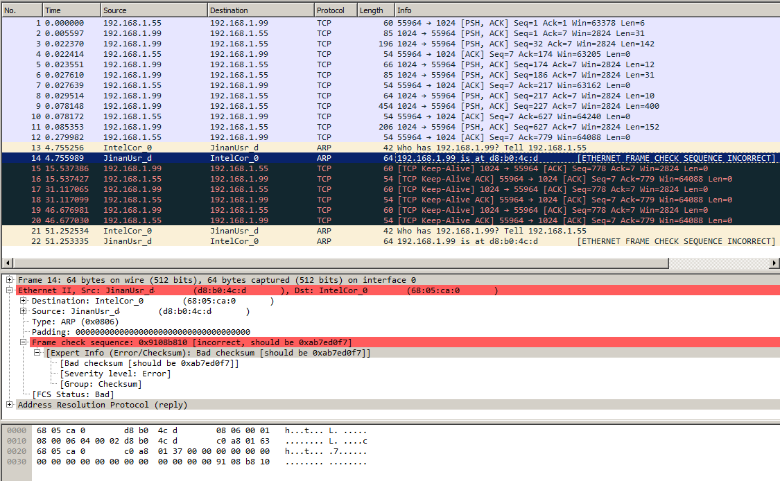

Dritter Versuch: Die Weboberfläche. Die meldet sich mit Version v4016
und man kann offensichtlich tatsächlich alles konfigurieren (im
Gegensatz zur AT-Schnittstelle). Die Einstellungen werden scheinbar erst
nach Restart gültig, aber die Kommunikation funktionierte. Auf der
PC-Seite habe ich netcat verwendet. Das kann sowohl TCP als auch
UDP-Kommunikation.
Heartbeat und das Löschen von alten TCP-Verbindungen habe ich
deaktiviert.
Connection Resets konnte ich nicht beobachten, dafür stimmt beim
ARP-reply die FCS nicht. Windows 7 nimmt das Paket trotzdem...

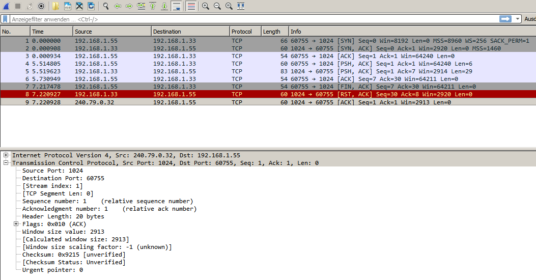

Bei mir verhält sich das Ding unauffällig, ich habe mir das trotzdem
nochmal angeschaut.
Ich bin jetzt mit TCP nicht so firm, aber das was im Wireshark zu sehen
ist, sieht anders aus, als bei der Wikipedia:
https://de.wikipedia.org/wiki/Transmission_Control_Protocol#Verbindungsabbau
Zum einen ist das RST als Antwort auf FIN komisch und die Absende-IP des
allerletzten ACK vom USR-TCP232-T2 ist völlig gaga.
Offenbar ist der TCP-Stack von Windows relativ tolerant (und der vom
USR-TCP232-T2 teilweise broken).
Bei Gelegenheit schau ich mir das mal mit Linux an.
