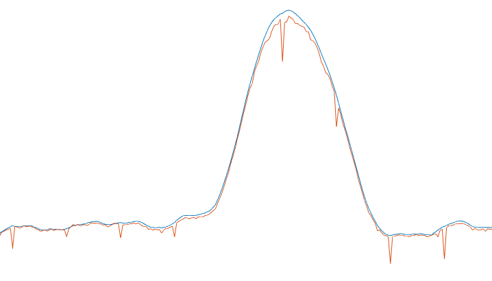

Hi, ich bin es mal wieder.
Der Addierer ist gebaut und funktionierte auf Anhieb, allerdings habe
ich ein Problem (s. Bild).
Folgendes: DMS Signale (einzeln) werden vor dem Addierer mittels
T-Brücke gesplittet und gehen zum einen in die Messkarte, zum anderen in
den Addierer. In der Messkarte werden somit auch alle DMS einzeln
gemessen. Der Ausgang vom Addierer geht dann ebenfalls an die Messkarte.
Im Bild ist jetzt die Summe der DMS zu sehen (blau) sowie der Addierer
(rot).
Optimalerweise sollten sich natürlich beide Linien überlagern, aber das
ist schon ok so. Was aber nicht so toll ist, sind die Ausschläge beim
Addierer. Der im Peak beträgt immerhin gute 0,5 V.
Wodurch können diese Ausschläge entstehen?
#5440147
Tja, wenn Du uns mal sagen würdest, welchen zeitlichen Abstand die Peaks
haben, dann könnten wir schon eher eine Idee haben (bzw. eine von vielen
Ideen herausgreifen).
Und der konkrete Schaltplan, und Bild vom Aufbau wäre auch nicht
schlecht, ebenso wie Angaben zum verwendeten Netzteil.
Gast #5440213
Die blauen Kurve ist vermutlich erheblich kräftiger gefiltert als die
orange. Kläre mal deinen Signalverarbeitungsweg.
Welche Frequenz haben deine Spikes?
Ist die Versorgungsspannung von deinem Addierer vernünftig abgeblockt?
Fließen auf einer der Masseleitungen Impulsströme?

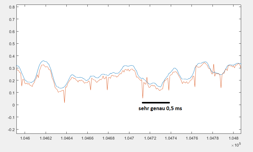

Die im oberen Bild gezeigten Peaks (sie treten aber nicht jedes mal auf)
haben eine ungefähre Frequenz von 2 kHz, also ca. der Frequenz der
Verstärker der DMS. Die Abstände zwischen den Peaks sind aber nicht
konstant! (s. 2. Bild)
Hat Deine Schaltung eine Massefläche?
Sind beide Versorgungsspannungen in der unmittelbaren Nähe des OPV mit
100nF (Keramikkondensator 0805) gegen Masse entstört?
Sind beide Versorgungsspannungen auf dem Board mit je 47uF oder 100uF
Viele Grüße
Michael
Gast #5446123
In Form der Alufolie, die das Gehäuse abschirmt.
Ich hatte bisher nur 0,1uF Elkos, die die Ausgangsspannung der
Spannungswandler gegen Masse entstören. Habe das jetzt um je einen 0,33
uF Elko erweitert vor den Spannungsreglern (s.
http://cdn-reichelt.de/documents/datenblatt/A200/TS7900%23TSC.pdf) und
um die von dir genannten 100nF Keramikkondensatoren direkt an den beiden
OP.
Das Signal ist jetzt nahezu perfekt.
Ein dickes Danke für alle Hilfe.
