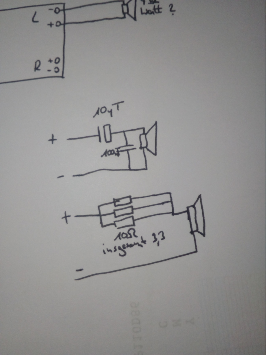

Wenn ich es anschalte wird der Lautsprecher Richtig übel heiß und brennt
dann durch.
Meine Bisherigen Lösungsversuche:
-Kondensator zwischen + und - und in die Positive Leitung auch, Resultat
nicht heiß aber auch kein ton
- Im Retro pi Lautstärke runter gedreht, hatte gedacht vllt Wird das
Signal zu hoch Verstärkt, nicht gebracht wurde heiß.
- letzte Lösung und wahrscheinlich die Blödeste. habe 3*10OHM
wiederstände parallel geschaltet um einen ca. 8ohm Lautsprecher zu
simulieren, beides wurde mega heiß. Achso laut Produkt Beschreibung soll
das Modul sowohl 4 als auch 8ohm Lautsprecher abkönnen.
Mir gehen langsam die Ideen aus ggf. kann mir einer helfen.

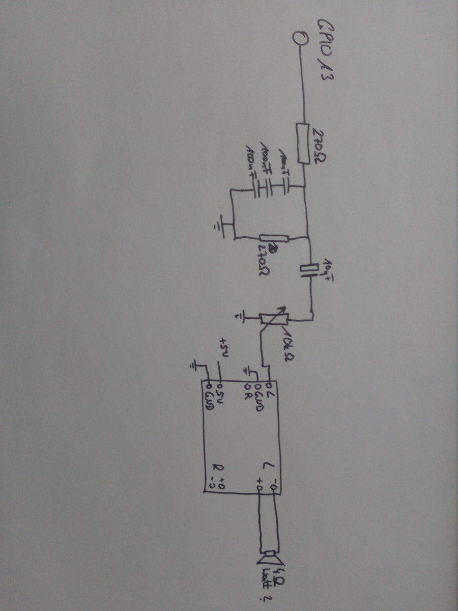

Mal bitte mit Schaltplan zeigen wie du das meinst.
Und nicht wild probieren, sondern Brain1.0 benutzen und erst mal
herausfinden was man überhaupt tut.

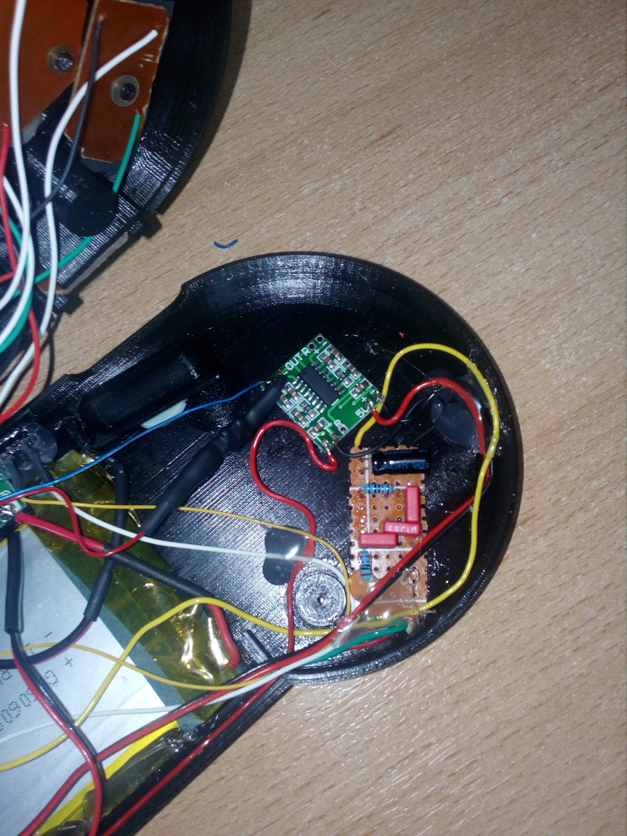

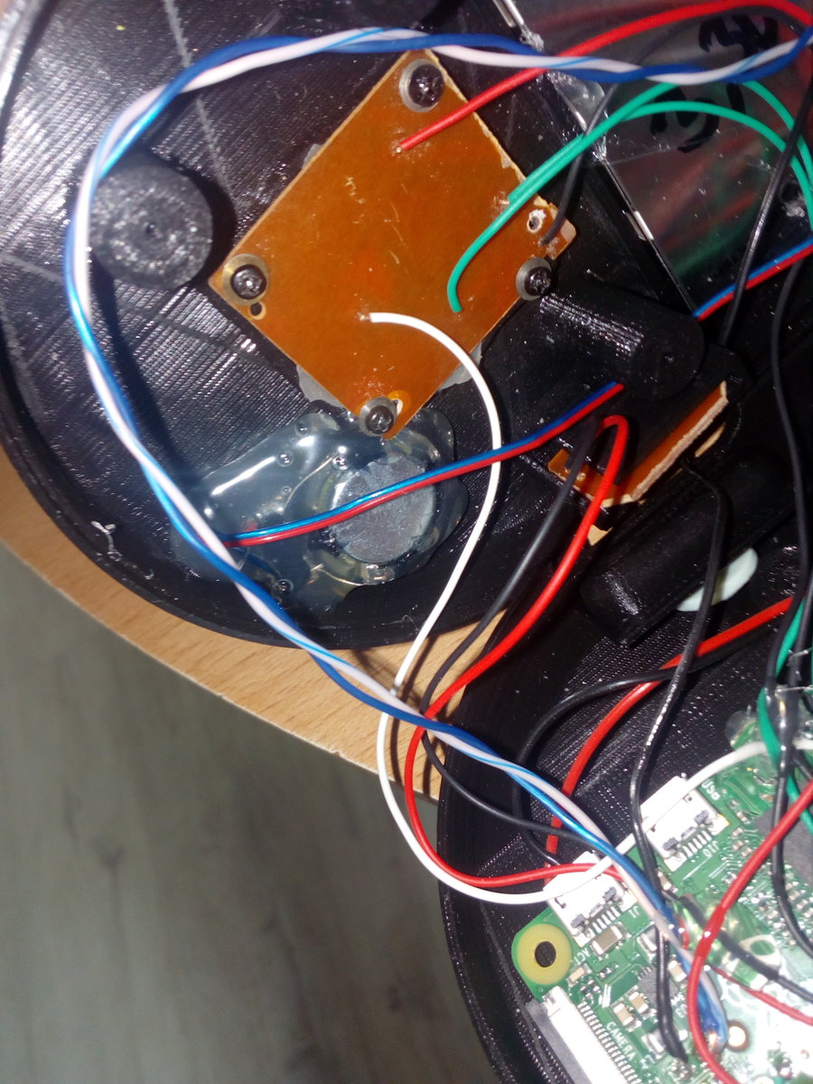

vielen dank für die vielen Antworten. Wenn ich mit DCV Messe habe ich
4,4V. Ein Oszi habe ich leider nicht.
Habe mal die gewünschten Daten und bilder anbei gepackt. Un ja ich habe
es nie gelernt und daher ist vllt nicht alles Perfekt. Versuche aber
mich dahingehend zu verbessern.
Danke für euere Hilfe
Persönliche Seite #5404611
4,4V bedeutet dass da Gleichspannung rauskommt. Das Teil ist kaputt.
Besorg dir so ein Mini-Oszi für 20€, das reicht für Audio und auch sonst
viele Anwendungen, damit hättest du schon einiges an Geld und Zeit
gespart:
https://www.banggood.com/Orignal-JYE-Tech-DS0150-15001K-DSO-SHELL-DIY-Digital-Oscilloscope-Kit-With-Housing-p-1093865.html?rmmds=search&cur_warehouse=CN

Mit dem Gleichspannungsmeßbereich sollte an mindestens an einem der Pins
ein Wert von der halben Versorgungsspannung angezeigt werden. Wenn
nicht, dann ist von der geschalteten/getackten HalbBrücke ein
Transistorpfad defekt. Bei Vollbrücke muss bei beiden Ausgängen ein Wert
