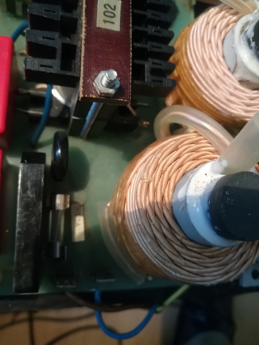

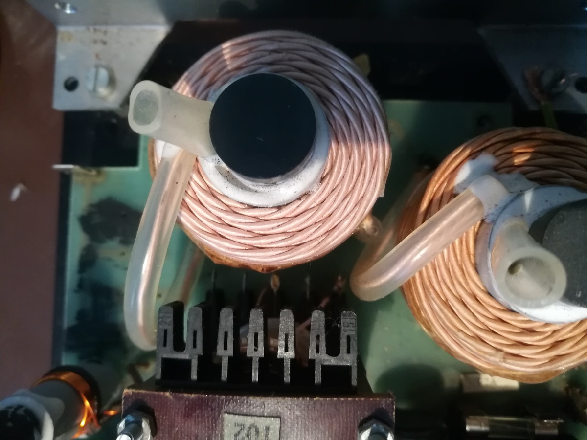

was sind das für spulen?
Gast #5404601
kann mir einer von den experten sagen, was das für spulen sind?
die sind in meinem ultraschallreiniger und von dennen geht der strom an
den ultraschallwandler...
eine ist etwas platt und ich muss die erneuern aber ich finde die nicht
ein aufkleber ist drau auf den 4444 drauf steht

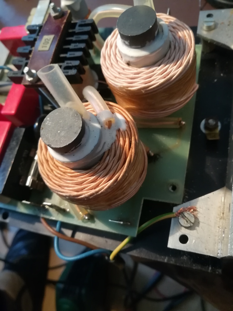

Die zusätzliche Silikon(?)ummantelung lässt vieleicht noch darauf
schliessen daß da höhere Spannungen als 230V AC auftreten können.
nicht "Gast" schrieb:
> Abgesehen von den Spulen, die auch nicht kenne, würde ich den
> Schutzleiter vor dem nächsten Betrieb mal ordentlich befestigen!
Das kann man mit 3 Ausrufezeichen versehen.

Schutzleiter wurde ja schon angesprochen. Wenn ich die freien
Steckverbinder so sehe und das irgendwie rangeflickte Netzkabel...
Dürfte einfach ein Netzfilter am Eingang sein, stromkompensierte
Drosseln waren damals wohl noch nicht in Mode.
Wenn die nicht abbrennen geht da nichts dran wirklich kaputt.
Gruß aus Berlin
Michael

Da sträuben sich meine Nackenhaare wenn ich das sehe! Da hat irgendeiner
rumgefummelt.
Was genau ist das denn für ein US-Reiniger? Bezeichnung? Gibts da nix im
Netz zu finden bezüglich Schaltplan und Spulen?

chris schrieb:
> kapazitätsarme Kreuzwickelspulen
