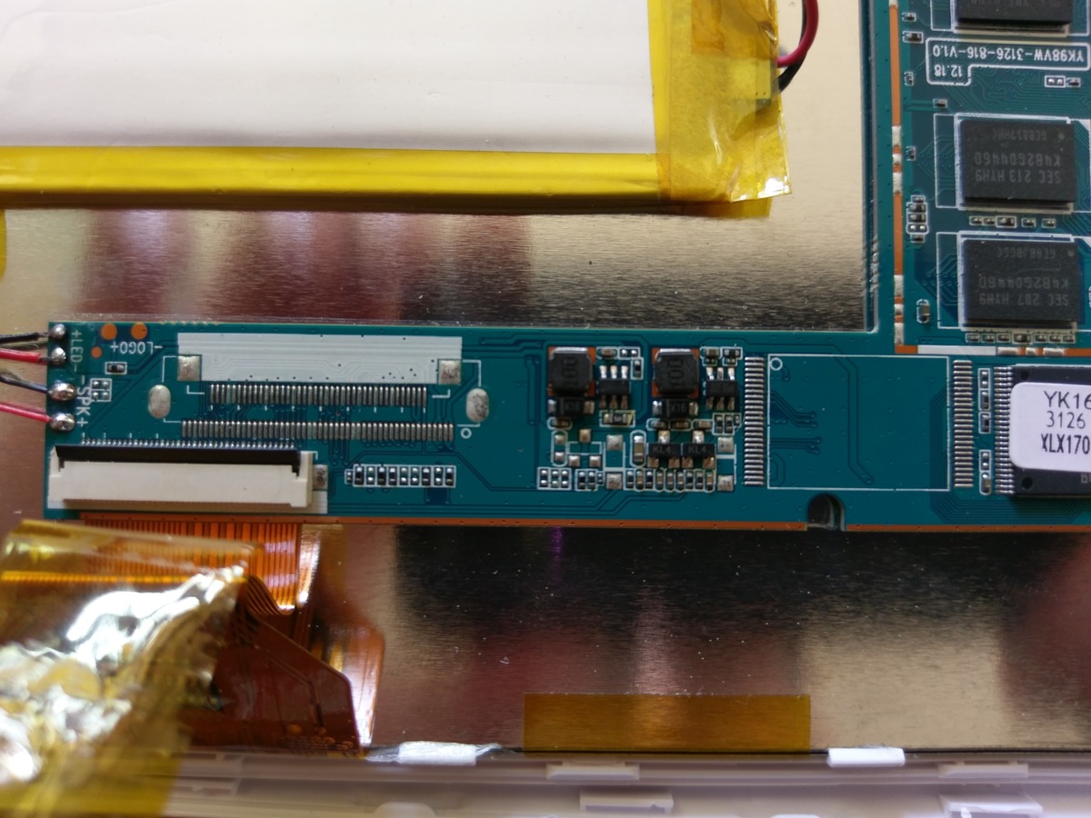

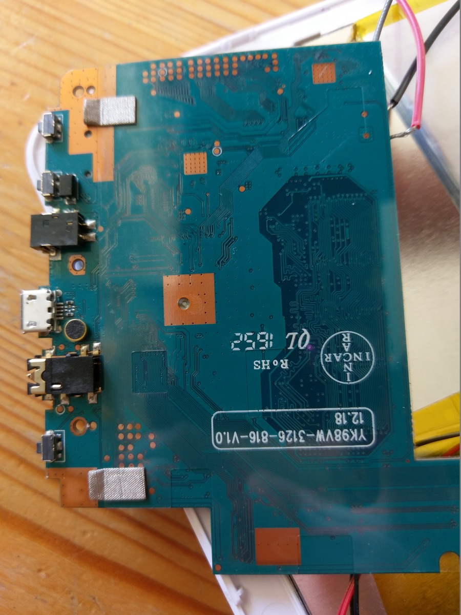

ich möchte das Tablet meiner Mutter reparieren. Es ist ein JayTech.
Das Problem, es ist ihr runtergefallen, äußerlich sind keine Schäden
erkennbar.
Intern sieht soweit auch alles okay aus.
Jetzt ergibt sich jedoch folgender Fehler, das Tablet schaltet sich
sobald es inaktiv wird (Standbye) sofort aus.
Betreibe ich es im aktiven Zustand tritt kein Fehler auf.
Hat jemand hierzu Erfahrungen?
Gruß Hans
Also es fährt runter und lässt sich auch mit betätigen der Powertaste
nicht starten oder wiederbeleben.
Dann zieht es noch 0,15A.
Einschalten lässt es sich erst nach längerer Betätigung der Powertaste
(Firma: matzetronics)
Gefährdet sind beim Runterfallen vor allem Quarze und Quarzoszillatoren,
sowie die Speicherdrosseln der Schaltwandler. Es kann nicht schaden,
letztere mal vorsichtig nachzulöten. In diesem Modell sind das die
Dinger, auf denen 'R47' steht.
Ergänzend seien noch die keramischen Kondensatoren genannt, die erleiden
gerne auch mal einen internen Bruch, wenn sie mechanisch gestresst
werden. Dazu braucht es nicht viel. Im Bereich des Netzteils vielleicht
mal ein paar keramische Kondensatoren ausmessen und ersetzen. Keramische
zeigen bei der Messung meist einen deutlich niedrigeren Wert, wenn du
z.B. 3,x misst gerne einen 4,7uF einsetzen.
Der Kondensatorbruch könnte zum Fehlerbild schaffen. Im normalen Betrieb
schiebt der Schaltregler genug nach, da ist die fehlende Kapazität nicht
tragisch. Im Standby geht der Schaltregler vielleicht auf einen anderen
Modus (z.B. Pulse Skipping) und hier reicht es dann nicht mehr.
