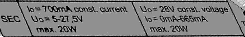

Konstantspannungs und Konstantstromquelle, deren Funktionsweise,
Einsatz, Verhalten etc. ist mir alles bekannt.
Und dann habe ich das gesehen:
https://www.neumueller.com/datenblatt/friwo/LT20-28_700.pdf
Oder das:
https://www.ceneo.pl/7359082
Wie kann das sein? Eine Konstantstromquelle und Konstantspannungsquelle
in einem Treiber. Ohne Jumper, ohne Steuereingang oder sonstiges.
Das einzige, was ich mir erklären könnte wäre, dass eine Spannung unter
der Flussspannung angelegt wird. Gleichzeitig misst der Treiber den
Stromfluss. Fließt nahezu kein Strom, dann ist es eine Konstantstrom LED
und fließt ein Strom, dann ist es eine Konstantspannungs LED.
Und die nächste Frage wäre: Warum sollte man das tun? Normalerweise
kauft man den Treiber passend zur LED. Selbst wenn CC/CV automatisch
erkannt wird, die Spannung, bzw. den Strom kann man nicht automatisch
erkennen.
Anhand der Frage und Deiner weiteren Ausführungen bezweifele ich das.
In dem von Dir verlinkten pdf ist der Aufdruck des Netzgerätes eindeutig
genug: Es ist ein 28V-Netzteil mit 700mA Strombegrenzung.

Warum gibt es dann eine verbotene Zone von 27,5 bis 28 V und von 665 bis
700 mA? Die Konstantspannungsquellen mit Strombegrenzung, die ich habe
gehen fließend in den anderen Zustand über. Was ja auch Sinn macht.
Außerdem wäre eine Konstantspannungsquelle mit Strombegrenzung "Constant
Voltage with limited Current".
Dann wäre immer noch die Frage, wozu man das bei LEDs braucht?

Und gleichzeitig auch eine Konstantstromquelle mit begrenzter Spannung.
Na, z.B damit keine 290V bei Kabelbruch Anliegen. Und bei Kurzschluss
keine 79A.
> 700 mA?
Gibt es nicht. Es findet nur kein schlagartiger Übergang von Spannungs-
auf Stromregelung statt. Wozu auch...ist nicht notwendig und
widerspricht dem "billigst" herstellen.
Um 700 mA LEDs zu betreiben wäre meine Vermutung. Und deine?
Die maximale Spannung und der geregelte Strom ergeben eine Leistung. Und
eine Angabe von maximal 20 Watt für das Netzteil lässt da gewisse
Zusammenhänge erahnen.
Betrachte das also als 700 mA Stromquelle mit maximal 28 V Klemmspannung
am Ausgang.

@Achim S.: Eine Schutzfunktion leuchtet tatsächlich ein. Allerdings ist
es schon sehr verwirrend für diese Schutzfunktion das Teil als
Konstantstrom und/oder Konstantspannung anzugeben.
@MM: Für eine 700 mA LED würde ich ein Netzteil/Treiber nehmen, wo nur
der linke Teil der Beschriftung abgebildet ist "Constant Current".
Ok ich lege das jetzt als "etwas unglückliche Beschriftung" bzw. "nicht
eineindeutige Beschriftung" zu den Akten.
Vielen Dank für die Infos.

"Wie kann das sein? Eine Konstantstromquelle und Konstantspannungsquelle
in einem Treiber. Ohne Jumper, ohne Steuereingang oder sonstiges."
das passiert nicht gleichzeitig, sondern bedeuten die beiden Extrema.
Hinkender Vergleich:
Ein Auto kann 10,60m Wendekreis fahren oder Höchstgeschwindigkeit
geradeaus, aber eher nicht beides gleichzeitig.

Das ist ein Gerät, das nur für Konstantstrombetrieb ausgelegt ist. Die
Spannungsangaben in der Beschreibung sagen aus, bis wohin der Strom
garantiert wird (von 2,8V-12V) und welche Leerlaufspannung maximal
erreicht wird (16V).
Dieses hier
ist im Gegensatz dazu ein Gerät, das du gleichermaßen für
Konstantstrombetrieb wie für Konstantspannungsbetrieb einsetzen darfst.
Du kannst das selbe Gerät nutzen, wenn das LED-Leuchtmittel keine eigene
Stromeinstellung hat (also Konstantsstrombetrieb der Quelle). Und du
kannst es ebenso nutzen, wenn der LED-Streifen eine eigene
Stromeinstellung (Vorwiderstände) hat - dann darfst du mit konstanten
28V aus der Quelle rechnen.
Heinz M. schrieb:
> Früher hieß es mal "Transformator" und "Power Supply" sind
> Konstantspannungsquellen und "LED-Driver" sind Konstantstromquellen.
Nicht in jedem Fall. Weil es auch LED-Leuchtmittel/LED-Streifen gibt,
die eine Konstantspannung sehen wollen. Und dieses Gerät kann eben
beides.
> 700 mA?
Das ist keine verbotene Zone. Das Gerät garantiert dir 700mA bei einer
Spannung im Bereich 5-27,5V. Und es garantiert dir eine Spannung von 28V
bei einem Strom im Bereich 0-665mA.

Ja, genau wie bei einem Labornetzteil.
Allerdings ohne Einstellmöglichkeit.

Komisch, nach einem kurzen Blick aufs obige Typenschild
war mir die Funktion sofort klar, obwohl ich ein solches
Gerät noch nie gesehen habe.

Ich schätze, hier mangelt es einfach an Fachwissen im Bereich der
Grundlagen.
Die Beschriftung sagt eindeutig aus, dass
a) bei Strömen unterhalb von 700mA eine konstante Spannung abgegeben
wird und
b) bei 700mA eine variable Spannung abgegeben wird.
Das ist überhaupt kein Hexenwerk, da ist nicht überraschendes dran. Jede
Konstantstromquelle wird sich ungefähr so verhalten, denn sie hat auch
eine begrenzte maximale Ausgangsspannung.
Als Laie sollte man sich besser nicht darüber beklagen, die Funktion und
Beschriftung einzelner Baugruppen nicht zu verstehen. Wenn das alles für
Laien so einfach verständlich wäre, bräuchten wir keine Fachleute. Dann
wären wir aber alle noch in der Steinzeit.

Die Funktion dieses Netzteils
ist auf dem Typenschild eindeutig und klar beschrieben. Es regelt auf
konstante 28V (wenn die Last dabei unter 665mA aufnimmt). Und es regelt
auf konstante 700mA (wenn an der Last dabei zwischen 5 und 27,5V
abfallen). Wie würdest du diese Funktion noch klarer beschreiben wollen
als auf dem Typenschild gesehen?
Wem das nicht klar genug ist, der muss halt ins Datenblatt schauen, wo
es dann wirklich detailliert angegeben ist.
Heinz M. schrieb:
> Geht aber nicht, weil
> es auf den wenigsten eindeutig drauf steht.
Mag schon sein, dass Ihr Material verwendet, das nicht sinnvoll
gekennzeichnet/spezifiziert ist. Aber das Netzteil, wegen dem du diesen
Thread eröffnet hast, ist halt nun mal kein Beispiel dafür: das ist klar
gekennzeichnet und spezifiziert. Nur auf eine Art, die du nicht gewohnt
bist, weil es eine (Doppel)Funktion hat, die du nicht gewohnt bist.

Gar nicht, denn das Netzteil unterstützt beides. Man kann sowohl mehrere
spannungsgesteuerte Leuchtmittel daran parallel schalten als auch
mehrere stromgesteuerte Leuchtmittel in Serie. Das ist gerade der Witz
an dem Teil: es ist für beides gleichermaßen verwendbar.
Wenn du mehrere Leuchten daran anschließen willst hängt es von den
Leuchten ab, wie sie anzuschließen sind. Dass die Leuchten entweder
Spannungs- oder Stromsteuerung sehen wollen ist nicht die Schuld des
Netzteils, das ihnen beides anbietet.

von Andreas B. (bitverdreher)
Heinz M. schrieb:
> Wer sich nur mit Elektronik beschäftigt hat damit kein Problem. Wer sich
Sorry, aber das sind einfachste Grundlagen der E-Technik. Ich mache das
nur hobbymäßig, aber dieses Verhalten einer Stromquelle ist für mich
absolut logisch und nachvollziehbar. Und da ist auch keine irgendwie
geartete Doppelfunktion dahinter.
Was macht eine Stromquelle, wenn der eingestellte Strom (hier 700mA)
mangels Belastung nicht fließen kann? Richtig, er regelt hoch bis die
Maximalspannung erreicht ist. Und das sind in diesem Fall 28V. So
einfach kann das sein.

von Teo D. (teoderix)
Der gezeigte Aufkleber, sagt mir eigentlich nur, 'Keine Angst, ich kann
das auf Dauer. Selbst ohne Last gehts mir gut'.
So wirklich brauchen, tut diese Doppelfunktion, sicher keiner.
von W.A. (Gast)
Spätestens, wenn man irgendwelche Serienschaltungen von LEDs mit
Vorwiderstand betreiben möchte, bei denen eben nicht die 700mA fließen,
wird man dankbar sein, wenn die Spannung nicht beliebig ansteigt ;-)
Wer sucht sich da ein 28V Netzteil aus?
