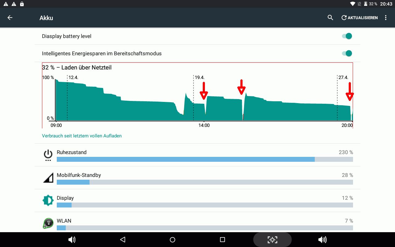

Nabend!
Wer hat denn noch ein Android-Tablet? :)
Meins ist jetzt ca. 6 Monate alt, hat aber noch nie vernünftig den
Akkustand angezeigt. Problem ist, irgendwo zwischen ca. 40-25% abwärts
fängt es an, die Prozente im Sekundentakt runterzuzählen, so daß dann
selbst im Leerlauf nur noch ca. 10 Min. Laufzeit bleiben. S. rote Pfeile
im Bild.
Ansonsten hat es eine ordentliche Laufzeit, viele Stunden Betrieb, wenn
man den Akku volllädt - was ich eher meide.
Das muß man/sich doch irgendwie vernünftig kalibrieren können? Der
0%-Punkt sollte wohl im einfachsten Falle auf eine höhere Spannung
gesetzt werden.

Ainen gudden!
Da schwächelt wohl mindestens eine Zelle.
batman schrieb:
> ...wenn man den Akku volllädt - was ich eher meide.
Wenn man das Ding vollädt, schaltet sich so eine Balancing-Funktion ein.
Oder bei Ni-MH werden durch die Erhaltungsladung auch noch nicht ganz
volle Zellen noch geladen.

Gast #5408540
Lass es ein paar mal ein paar Stunden am Netzeil auch wenn der Akku
schon voll ist (z.B. über Nacht). Es gibt einige Balancer-Chips die
Balancen den Akku nur in dieser Phase.

Manche Chips versuchen die Restkapazität anhand bestimmter Algorithmen
zu berechnen. Wenn diese falsch parametriert sind kommt natürlich Müll
dabei heraus.
Beobachte daher mal mit einer geeigneten App parallel zur Kapazität die
Batteriespannung.
Ich hab auf meinem Handy dazu die App "opocharging" mitlaufen. Die
bietet auch einen Raw-Modus in dem man neben den Livedaten noch viele
weitere statische Parameter angezeigt bekommt.
Gast #5417760
> dabei heraus.
Ja ich hatte vermutet, daß das irgendwo im OS bzw. auf Treiberebene
gemacht und vermurkst wird. Meine alten Handies haben einfach nur die
Spannung als Balkengrafik angezeigt, was ausreichend gut funktioniert.
Aber heutzutage muß man anscheinend alles mit künstlicher Dummheit
vollstopfen.
Bei LiPo? Da haste zwischen 3,8 und 3,6V/Zelle so ungefähr 50% der
Akku-Kapazität, deshalb unktioniert das da so nicht. Bei eienm Telefon
würde außerdem die Spannung je nach Last wild umher springen.
Gast #5417921
Wie soll das sonst funktionieren. Wenn man einen Akku einlegt, wird der
Zustand sofort angezeigt. Die Spannung ist bei LiIon im Bereich 90..10%
ziemlich proportional zum Ladezustand und die Last ist beim Telefonieren
relativ konstant.
Beim Tablet guck ich auch eher auf die Spannung. Ab ca. 3,6V abwärts ist
bald Ende Gelände.
