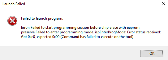

Hat schonmal jemand einen Arduino Nano mit Atmel Studio + Atmel ICE via
ISP programmiert?
Werden da bestimmte Fuses für den Bootloader gesetzt die das
Programmieren mit den Hardware-Tools von Atmel verhindern?
Ich hab den 6-pin 100mil Header auf den ICSP-Header das Arduino Nano
(China Klon) gesteckt. Spannung wird mit 4.6V ausgelesen. ISP-Clock ist
bei 125kHz, hab ich aber auch schon auf 8kHz gestellt.
Beim Programmier-Versuch bekomme ich die Meldung. Lämpchen am ICE von
Links sind: Grün, Rot, aus.

Max M. schrieb:
> Programmieren des ATtiny85 funktioniert auch nicht mehr :(
Korrigiere: ATtiny85 geht doch - der ICE ist also nicht kaputt.

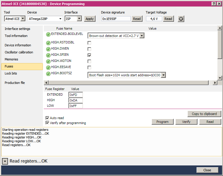

Habe mal mein (wenig genutztes) Atmel Studio gestartet um
zu sehen ob ich einen Nano programmieren kann. Er scheint
einwandfrei ansprechbar (Fuses lesen) und programmierbar
zu sein.
Bekommst du auch die Fuses und die Device Signature gelesen?
Alles bei mir auch so, jedoch ohne Fehlermeldung. Die 4.6V
kommen von der Schottky-Diode über die der Nano seine
Versorgung bekommt.
Versuche mal den Nano über USB mit AVRDude zu programmieren.
Das geht sehr leicht unter einer schnell zu installierenden
Arduino-IDE. Wenn es danach immer noch nicht funktioniert
dann ist an den ISP-Schnittstellen-Pins ein Lötfehler oder
der Prozessor hat an den Pins einen elektrischen Schaden.
von Max M. (maxmicr)
Nein, klappt nicht (mit der selben Fehlermeldung).
