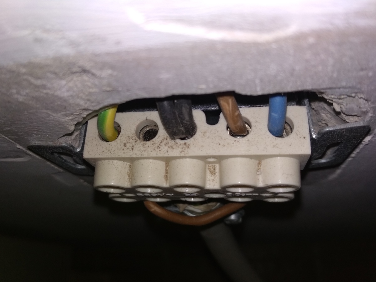

in der Küche meiner Eltern muss der alte Herd mit Backofen ersetzt
werden. Das Haus ist fast 40 Jahre alt. Nun war ich entsetzt, als ich
gesehen habe, dass kein 3 Phasen gelegt wurden der Herd nur über eine
20A Sicherung angeschlossen ist.
An der Dose kommt zwar 2 x Schwarz, 1 x Braun, 1 x Blau und 1 x
Grün/Gelb an, aber die beiden schwarzen Kabel sind an die gleiche Klemme
anschlossen (mehr Querschnitt?). Noch seltsamer ist der Anschluss am
alten Herd.

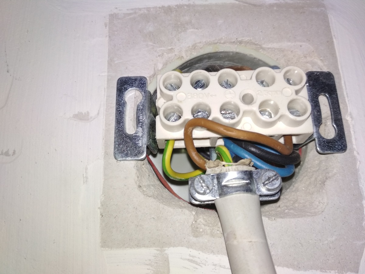

- das braune Kabel vom Herd geht an das blaue Kabel an der Dose
- das braune Kabel an der Dose ist soweit ich es sehe, gar nicht mit dem
Herd verbunden
- schwarz und blau vom Herd gehen an die beiden schwarzen Kabel an der
Dose
- grün-gelb geht an grün-gelb (immerhin)

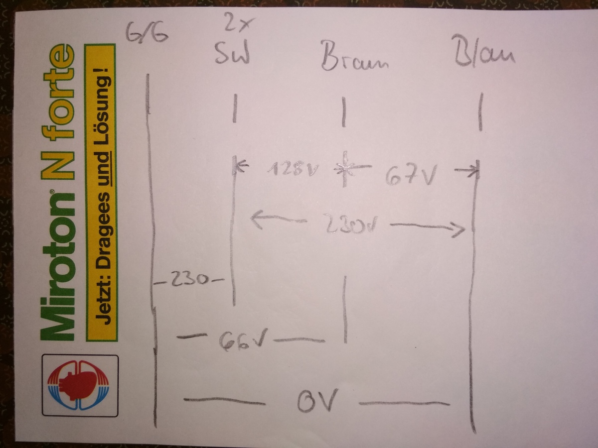

Die anliegenden Spannungen an der Dose sind mir auch nicht klar:
- zwischen schwarz und blau: 230V
- zwischen schwarz und braun: ~130V
- zwischen braun und blau: ~67V
Ich versehe den Anschluss nicht, er hat nun aber 40 Jahre funktioniert.
Das riecht nach einem alten 133/230V Netz.

von hinz (Gast)
Ralf schrieb:
> Noch zwei Bilder.
Ah, jetzt wirds klar. die braune Ader ist nirgens angeschlossen und
bekommt nur kapazitiv etwas Spannung. Du misst bestimmt mit einem
hochohmigen DMM, mit einem Duspol wäre alles ganz normal.
von Sven L. (sven_rvbg)
Tja die niedrigen Spannungen sind wohl kapazitive Einkopplungen.
Man wird wohl die einzelnen Adern angschlossen haben, damit diese nicht
in der Luft hängen.
Bei wirklich nur einer Phase wäre das Klemmbrett nach Bild 3 zu
verklemmen:
https://forum.teamhack.de/attachment/9004-herd-siemens-hn-55120-jpg/
Zur Sicherheit halt im alten Herd schauen.

von Ralf (Gast)
Die Anschlussart am Herd ist mir schon klar, die Brücken habe ich schon
gesetzt. Mir ist nur nicht klar, ob ich braun und blau zusammen schalten
sollte, dir der Querschnitt passt.

von Karl B. (gustav)
Man soll nicht mehrere Adern parallelschalten.
Bei der vorkonfektionierten 5-adrigen Zuleitung (Baumarkt) reicht es,
den Anschluss laut folgendem Bild vorzunehmen.
http://www.e-schaltplan.de/herdanschluss1.htm
Ist aber in der Zuleitung von der Verteilung zur Dose etwas abweichend,
dann
sollte das der Hauselektriker nachprüfen.
ciao
gustav

von Zeno (Gast)
Blau ist offensichtlich NULL, Schwarz die Phase  >> 230V
Die anderen Spannungen ist irgend ein Floatingpotential, weil der Braune
in der Luft hängt.

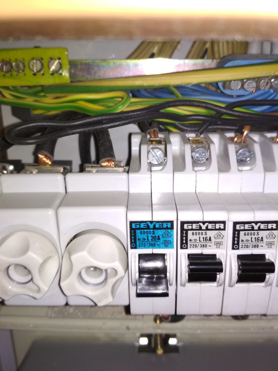

von Ralf (Gast)
Hier einige Bilder vom Sicherungskasten. Am Herd wurde seit dem Einzug
nichts mehr gemacht. Angeschlossen hat ihn damals die Firma, die den
Herd gebracht hat.
von Michael B. (laberkopp)
Ralf schrieb:
> Wenn das aber ohne Austausch von Kabeln gerichtet werden soll, dann wäre
> doch eine mögliche Lösung P und N  schon an der Dose zusammen zu legen?
Dein flexibles Herdkabel hat sowieso 2.5mm2. Wenn auch das
Zuleitungskabel vom Sicherungkasten zur Herdklemmdose 2.5mm2 hat, dann
darf die einzelne Ader sowieso mit 20A belastet werden, ausser es ist in
wärmegedämmten Wänden eines Holzständerhauses was nicht so aussieht.
Damit ist es für einen 4.6kW 20A 230V~ Herd völlig ausreichend,
grün/gelb für PE, blau für N und braun für L zu verwenden und die beiden
schwarzen ungenutzt zu lassen.
Man braucht für 20A bei 2.5mm2 keine 2 Adern parallel zu nutzen.
Hat die Zuleitung nur 1.5mm2, hast du ein Problem. Zwar könnte man N auf
blau und braun (für 2 x 1.5mm2 sind 3mm2) und L auf schwarz und schwarz
(für 2 x 1.5mm2 sind 3mm2) legen, aber dann hast du nur eine dünnere
1.5mm2 Leitung für PE. Nicht erlaubt. Siehe:
http://www.elektro-fachplanung.de/Fachinfo/Planungshilfen/Berechnung_01/Querschnitt/querschnitt.htm
Du kannst dann also entweder nur mit 16A absichern oder endlich mal 3
Phasen a 16A legen (aber nicht 3 mal dieselbe Phase, dann gäbe es eine
Nulleiterüberlastung) das 5-adrige Kabel liegt ja schon. Hat das Haus
(die Wohnung) nur eine Phase am Sicherungskasten, kann man aber nicht
einfach 3 16A Sicherungen mit der Zuleitung zum Herd schwarz schwarz
braun belegen, man muss schon L1, L2 und L3 darauf schalten (können).
Edit: Deinen gerade gesendeten Photos vom Sicherungskasten nach ist die
5-adrige Zuleitung nicht 2.5mm2 sondern 1.5mm2. Da ist das
Parallelschalten der Leitungen, auch wenn man blau und braun für N
parallel schaltet, wie oben geschrieben UNZULÄSSIG, weil für PE keine 2
zur Verfügung stehen. Dein 20A LSS muss gegen 16A LSS getauscht werden.
Sollte es im Haus zu einem Brand kommen und die zumindest bei
Personenschäden immer stattfindende Brandursachenermittlung kommt zum
Ergebnis daß das Kabel schuld ist, wird der Verursacher wegen nicht
fachgerechter Arbeit zur Rechenschaft gezogen.
von hinz (Gast)
Die Details sind weniger interessant. Mach mal ein Übersichtsbild.

anderen ist, demzufolge müßte sie 2,5qmm sein, denn die anderen sind mit
Sicherheit 1,5qmm.
Aber ich will mich da nicht festlegen, man kann sich bei so einem Foto
auch täuschen.
Unabhängig davon ist das Parallelschalten der 2 Adern unüblich.
Andererseits kann es aber, sofern 2,5qmm verlegt wurden nicht zu einer
Überlastung der Null kommen - man sieht diesbezüglich am Kabel auch
nichts.

von hinz (Gast)
ACK.
Nein, für Verlegeart C reichen 1,5qmm für 20A. Und mit der doppelten
Ader für L wird die Leitung noch weniger warm.

von Mani W. (e-doc)
Wer misst, misst Mist!
Stegkabel NYIF auf Bild zu sehen.
War mal verboten, ist jetzt wieder in?
Mich würde auch die "Unterseite" der LS interessieren.
Wie ist das geklemmt. Und dann noch die Zuleitung zu den NEOZEDs.
Welche sind das 10A, 20A oder...
ciao
gustav
> Wo steht denn die Hütte?
OK,
Niederlande Küstenregion Noordwijk hatte 1960 als Verkettungsspannung
bei 127 V zwischen L und N -> 220 V zwischen L1, L2, L3.

von Roland P. (pram)
Das Kabel auf dem ersten Bild schaut für mich nicht wie eine flexible
Herdleitung aus. (kann mich da aber auch täuschen)

von Ralf (Gast)
Der Elektriker war da, es gibt zwar einen Drehstromzähler, aber
angeschlossen ist nur Wechselstrom. Es wäre viel Aufwand das zu ändern,
der Querschnitt ist 2,5mm2, das reicht für den Herd. Laut seiner Aussage
wäre aber auch weniger nicht kritisch. Als Messgerät hat er mein
digitales Multimeter verwendet. Den Herd habe ich eingebaut und er
funktioniert, ich hätte ihn gleich so anschließen sollen.
