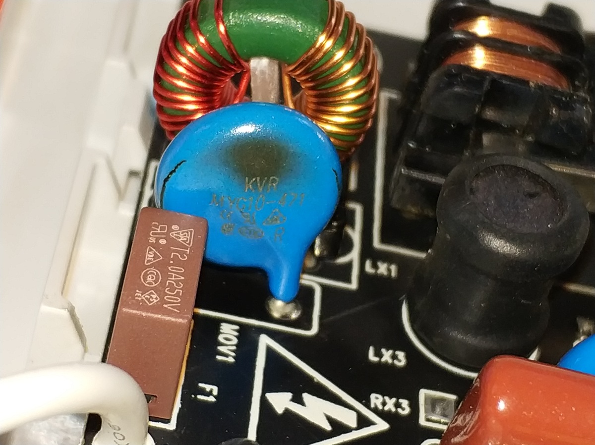

Da die Lampen nur ein paar Monate alt sind wollte ich schauen ob ich Sie
reparieren kann, aufgeschraubt, defekte Varistoren gesehen, neue
bestellt und eingelötet, ohne erfolg.

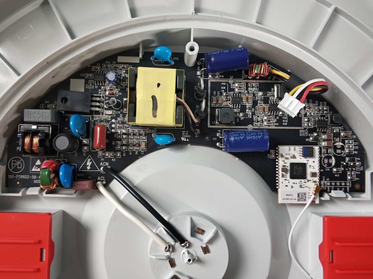

Ich habe ein Foto von der Platine gemacht, ist da überhaupt was zu
retten?
Ich hab leider keine mittel die einzelnen teile zu überprüfen, nur ein
0815 Multimeter.
Hat jemande eventuell Lösungsvorschläge? Die Lampen kosten 55€,
Ersatzteile sollten wenn möglich weniger kosten als die Lampen selbst.
Da es sich um "Smarte" Leuchten handelt ist auch WLAN und Bluetooth
verbaut, deswegen auch die Antenne.

Da wird es wohl die Sicherung (F1 in deinem Bild) auch mit abgeschossen
haben. Teste das mal zu erst.

Wenn es den Varistor so zerlegt hat, dann wird auch der Leistungs FET
und der Ansteuer IC (SO08) hinüber sein.
Wie hat der den Test gemacht? Den Impuls auf L und N angelegt?

Die Sicherung F1 habe ich schon versucht zu überbrücken, danach gab's
einen Knall und die Sicherung ist geflogen.
Zwischen welchen Kabeln er den Test gemacht hat weiß ich nicht. Er hatte
wohl immer mit einem Gossen Metrawatt getestet und hat jetzt wohl ein
Neues Fluke Messgerät was er noch nicht kannte.

Es sind beide VDR MOV1 und MOV2 kaputt, die Sicherung war wohl auch
kaputt, der dickere isolierte Transistor Q1 dürfte auch hin sein, und
das, obwohl es eine sehr qualitätsvolle Schaltung ist.
