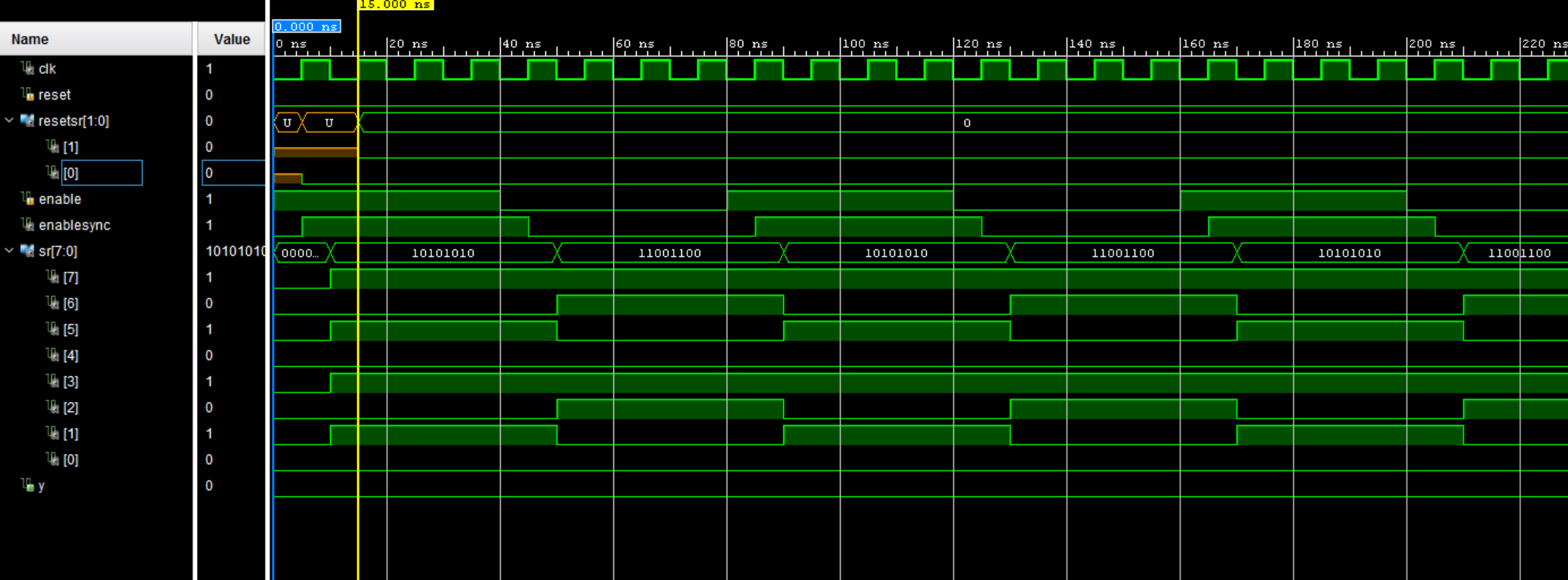

Probleme sind das mein Schieberegister die Werte einliest, aber diese
nicht ausgibt. Was habe ich falsch verstanden? Habe ein Bild von meiner
Simulation angehangen.
Auch habe ich bei meinen eingelesen werten einen Taktversatz. Ich lese
doch parallel ein, warum ist da ein Versatz drinnen?

Also es ist schon dubios. Ich bekomme keine Error List aber Warnings und
diese versteh ich nicht:
[Synth 8-3332] Sequential element (enablesync_reg) is unused and will be removed from module tutorial.
[Synth 8-3332] Sequential element (resetsr_reg[0]) is unused and will be removed from module tutorial.
[Synth 8-3332] Sequential element (sr_reg[7]) is unused and will be removed from module tutorial.
[Synth 8-3332] Sequential element (sr_reg[6]) is unused and will be removed from module tutorial.
[Synth 8-3332] Sequential element (sr_reg[5]) is unused and will be removed from module tutorial.
[Synth 8-3332] Sequential element (sr_reg[4]) is unused and will be removed from module tutorial.
[Synth 8-3332] Sequential element (sr_reg[3]) is unused and will be removed from module tutorial.
[Synth 8-3332] Sequential element (sr_reg[2]) is unused and will be removed from module tutorial.
[Synth 8-3332] Sequential element (sr_reg[1]) is unused and will be removed from module tutorial.
[Synth 8-3332] Sequential element (sr_reg[0]) is unused and will be removed from module tutorial.
[Synth 8-3332] Sequential element (y_reg) is unused and will be removed from module tutorial.
Warum sind die alle unbenutzt? Ich lade diese Register doch und gebe
diese auf Y was mein Output ist.

Vicky M. schrieb:
> process(clk)                                  -- Schieberegister
>          begin
     viel zu viel asyncrones
>             if (enablesync = '1') and (resetsr(0) = '0') then
>                 sr <= load0;
>             elsif (enablesync = '0') and (resetsr(0) = '0') then
>                 sr <= load1;
>             elsif (resetsr(0) = '1') then
>                 sr <= "00000000";
>             elsif rising_edge(clk) then
>                 sr <= sr (6 downto 0) & '0';
>              end if;
>          end process;
Probier es erstmals so:
process(clk)
                 sr <= load0;
                 sr <= load1;
                 sr <= "00000000";
             else
              end if;
         end if
     end process;
AAAAber: >sr <= sr (6 downto 0) & '0';< kann rein logisch nie erreicht
werden!
> Theoretisch müsste ich Load0 und Load1 auch einsynchronisieren, oder?
Nein, da die zwei intern und konstant sind.
#5406137
mach einfach eine Tabelle:
wenn     enablesync und resetsr(0)   dann macht dein VHDL-code
             1             0           sr <= load0
             0             0           sr <= load1;
             - (=egal)     1           sr <= "00000000";
Mit welchen Logikwerten kommt man nun
zu "sr <= sr (6 downto 0) & '0'" ??
Evtl mit einem zusätzlichen Steuersignal:
process(clk)
             if (enable_load0_sync = '1') and (resetsr(0) = '0') then
                 sr <= load0;
             elsif (enable_load1_sync = '0') and (resetsr(0) = '0') then
                 sr <= load1;
                 sr <= "00000000";
             else
              end if;
         end if
     end process;
Moderator (Firma: Titel) Persönliche Seite #5406140
Wozu hat reset_sr eigentlich 2 Bits, wenn das zweite davon niemals
benutzt wird?
Vicky M. schrieb:
> deshalb habe ich wie @Lothar Miller es beschrieben hat den Enable und und
> Reset einsynchronisiert.
Das solltest du dir nochmal genauer ansehen und vor allem: versuchen zu
verstehen, warum da 2 Flipflops hintereinander kommen sollten...
> Der Reset muss laut Ihm auch auf jedenfall einsynchronisiert werden da
> dieser von einem Taster kommt und daher komplett asynchron wäre.
Meine Worte sind: ein Reset ist unnötig, weil im echten Leben ein
Resettaster niemals gedrückt wird. Nur vermurkste Designs und Anfänger
brauchen sowas.
BTW: deine Simulation ist FALSCH, weil die Sensitivliste nicht
komplett ist. Da fehlen enablesync und reset_sr. Deshalb ist der
Screenshot auch teilweise so schön synchron zum fallenden(!!)
Taktflanke, obwohl die Signale asynchron sind...
OP #5406143
>              1             0           sr <= load0
>              0             0           sr <= load1;
> process(clk)
>                  sr <= load0;
>                  sr <= load1;
>                  sr <= "00000000";
>              else
>               end if;
>          end if
>      end process;
Ok, ich hoffe ich habe es verstanden. Ich glaube du möchtest mir damit
sagen das ich immer in den ersten drei if hängenbleibe und nie in die
else Bedingung komme. Somit wird nie der Befehl
sr <= sr (6 downto 0) & '0‘;
ausgeführt. Somit müsste das letzte else eigentlich ein elsif mit
Bedingung sein damit ich da rein komme.
Jo da stehe ich dann aber vor dem Problem was für eine Bedingung das
sein soll. Theoretisch ein writeout. Theoretisch könnte ich es auch
Taktgesteuert herausführen und aus der elsif herausnehmen sobal das
Schieberegister geladen ist?
         process(clk, enablesync, resetsr)                                -- Schieberegister
         begin
                    sr <= load0;
                    writeout <= '1';
                    sr <= load1;
                    writeout <= '1';
                    sr <= "00000000";
                    writeout <= '1';
                elsif (writeout = '1') then
                    writeout <= '0';
                 end if;
            end if;
         end process;
      y <= sr(0);
22
23
end Behavioral;
Nachtrag: Dieser Versuch führte auch nicht zum gewünschten Ziel. Ich
habe es wohl doch falsch verstanden.
> benutzt wird?
Da muss ich ehrlich zugeben das ich es nicht vollständig verstanden
habe. Ich habe mich auch gewundert. Damit ich keine Fehler mehr bekommen
habe habe ich dann ein Bit ausgewählt.
Habe die Sensitivliste vervollständigt.
Des Weiteren meinst du ich sollte den Reset heraus nehmen. Ich wusste
nicht das dieser besser weggelassen wird. Ich dachte das wenn mal ein
Fehler auftaucht das ein Reset gedrückt werden kann :D .
#5406174
Vicky M. schrieb:
>Ich habe es wohl doch falsch verstanden.
ja, dennwie soll "sr <= sr (6 downto 0) & '0';" erreicht werden, ohne
neues Signal in den ersten if-abfragen ?
Ich meine etwa so:
 process(clk)
                                -- Schieberegister
  begin
     if rising_edge(clk) then       --      -----> hier das neue Signal
       if (enablesync = '1') and (resetsr(0) = '0') and (writeout='0') then
              sr <= load0;
    --- und so weiter und so fort ...
                 end if;
            end if;
         end process;
Und lass den reset einfach erstmal drin, wenn dann das Beispiel geht
könntest du bei FPGAs den reset auch rauslassen, mach aber erst mal
den ersten Schritt mit reset!
OP #5406249
Also so sehr ich es auch versuche und weitere Variablen einführe usw.
will der Ausgang einfach nichts ausgeben. So langsam glaube ich der
Hunde liegt noch wo anders begraben.
         begin
                    sr <= load0;
                elsif (enablesync = '0') and (resetsr(0) = '0') and (writeout='0') then
                    sr <= load1;
                elsif (resetsr(0) = '1') and (writeout='0')then
                    sr <= "00000000";
                 end if;
            end if;
         end process;
      y <= sr(0);

Sodelle ich habe nun nochmals alles aufgeräumt und getestet. Ich habe
ein Timingproblem! In meiner Testbench habe ich meine Zeiten und Enables
usw. nicht im Griff. Deshalb kommt beim Seriellen Ausgang nur Müll raus.
Wie gehe ich da am besten vor?
Ich habe 8Bit die Parallel zu Seriell gewandelt werden. das bedeutet, 8*
CLK ist die Zeit die das Schieberegister benötigt die Bits auszugeben
bevor neue hinein geladen werden dürfen. Stimmt das?
Jetzt muss ich schauen wie ich meine loadenable und shift richtig setze
damit es funktioniert. Aus Einfachheitsgründen habe ich den Reset mal
weggelassen.
