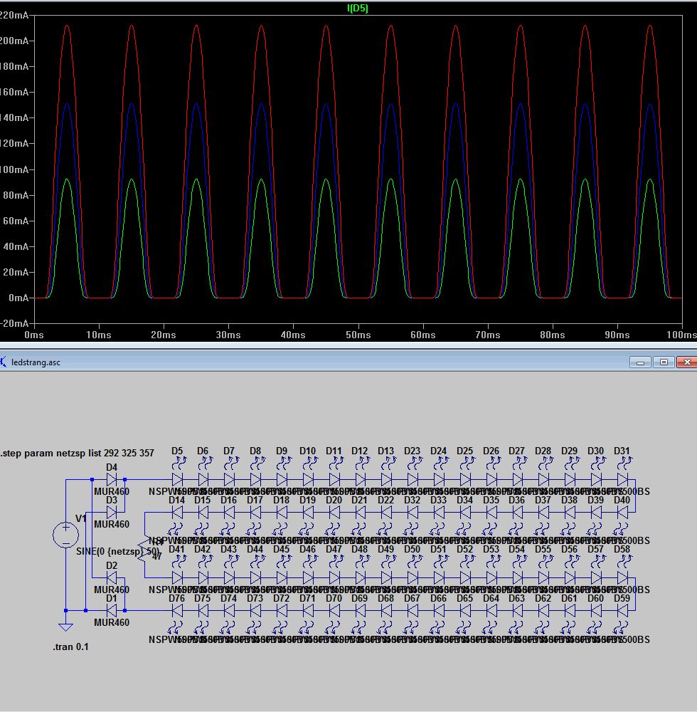

von Michael B. (laberkopp)
DAVID -. schrieb:
> Wie funktioniert so ein 230Ac zu 230DC Netzteil/Converter ?
In dem kleinen Kästchen befindet sich NUR ein Brückengleichrichter.
Im Lichtschlauch sind alle 2 Meter 72 Weisslicht-LEDs in Reihe mit einem
47 Ohm Vorwiderstand.
Schliesst du den Lichtschlauch ohne das Kästchen an 230V~ an, leuchten
die LEDs nur die halbe Zeit und halb hell und wegen unterschiedlicher
Rückwärtsströme bekommen einige LEDs mehr als ihre zulässigen 5V reverse
Spannung ab, der Gleichrichter gehört also unbedingt dazu um 50Hz
flimmriges Licht und Ausfall zu vermeiden.
Elektrisch isoliert ist das nicht, man vertraut daruf, daß der Schlauch
dicht bleibt. Die Qualität ist aber offenkundig unterirdisch schlecht
https://www.amazon.de/Lichtschlauch-Kristallklare-Lichterschlauch-Lichtschl%C3%A4uche-Au%C3%9Fenbeleuchtung/dp/B013FM3SX0
Die LEDs werden je nach Netzspannung (230V+/-10%) von massiv
unterschiedlichem Strom durchflossen, i.A. von zu viel
und leuchten (auch nach dem Brückengleichrichter) nur die Hälfte der
Zeit, flimmern also mit 100Hz gewaltig, der 0.25W Kohleschichtwiderstand
bekommt etwas mehr als 0.25W ab.

von MaWin (Gast)
DAVID -. schrieb:
> Wenn wir schon mal beim Thema Gleichrichter sind muss ich mal fragen
> wieso ein Kondensator die Spannung überhaut anheben kann (Magie?)
Nein, Spitzenwertgleichrichtung. Da es bei 230Vrms Wechselspannung auch
Momente gibt, in denen die Spannung kleiner als 230V ist, bis 0V um die
Nulllinie zu kreuzen, gibt es auch Zeiten in denen sie höher ist,
nämlich bis 325V. Der Kondensator hält die höchste Spannung, weil immer
wenn sie wieder runter geht, die Diode ein abfliessen ins Netz
verhindert. Dafür fliesst der Strom nur kurz in Pulsen beim Nachladen
des Kondensators bei 325V.
