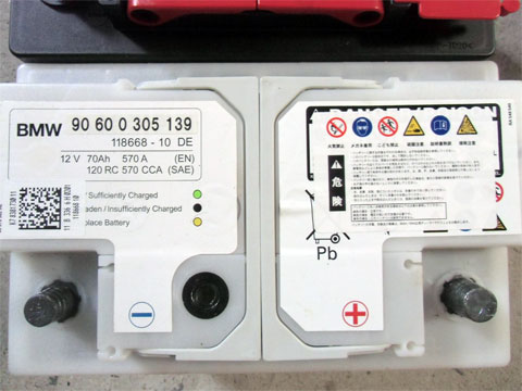

Ich habe hier noch ein E36 Cabrio aus dem Jahre 1998, welches einen
Batterie Tausch benötigt. Nun frage ich mich, ob ich so ohne weiteres
eine AGM Batterie mit der gleichen Anzahl Ah und Kaltstartstrom einbauen
kann? Moderne Autos haben ja eine Batterie Anlehrfunktion, so das der
Laderegler angepasst wird.
Hat Jemand von euch Erfahrung damit?
(Firma: matzetronics) #5406394
Du solltest herausfinden (Foren, der Freundliche), ob die Anlernfunktion
von dir ausgelöst werden muss/kann, oder ob dazu Diagnosegeräte benötigt
werden. Ohne Anlernen solltest du eine Batterie des gleichen Typs
verwenden, da sich die Ladeschlussspannungen  doch ein wenig
unterscheiden zwischen den Typen.
OP #5406427
Teo D. schrieb:
> War vorher eine normale Nassbatterie verbaut?
> Wenn ja, nicht zu empfehlen. Wird nie voll aufgelade. Da
> temperaturabhängig, kann das auch nur ~30% sein und alter dadurch
> deutlich schneller.
BWM geht da sehr spärlich mit den Informationen um, aber das ist in der
Tat sehr wahrscheinlich eine Nassbatterie. Dann wäre also AGM nicht zu
empfehlen?
Matthias S. schrieb:
> Dann Vorsicht. Stelle sicher, das deine Lichtmaschine die AGM Batterie
> richtig lädt. Ansonsten ist es besser, eine Batterie des gleichen Typs
> wie die originale zu verbauen.
Wie meinst du das? Braucht eine AGM einen Laderegler/Spannungsbegrenzer?
Gast #5406450
Da die Batterie ein Guckloch hat(auf dem Foto deutlich zu sehen), ist
sie eine typischen Blei Batterie, mit flüssiger Säure.
Wenn die Fahrzeugelektrik sich nicht auf AGM einstellen lässt, möchte
ich von dem Umbau abraten.
Andere Parameter, sie hat!
Also andere Ladeschaltung
