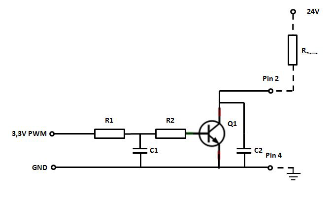

ich bin ein wenig am verzweifeln, da ich meiner Junkers-Therme über die
1-2-4-Schnittstelle nicht angesteuert bekomme. Ich weiß, dass es dazu
schon mehrere Beiträge gibt, aber leider finde ich in keinem eine
befriedigende Antwort. Es gibt die Fraktion, die die Therme über ihre
Stromversorgung ein-/ausschaltet. Das ist mir zu grob. Dann gibt es im
Wiki den Beitrag mit dem DAC und dem Operationsverstärker. Das finde ich
zu aufwändig.
Es gibt einen Schaltplan von einem Österreicher (tahina.at), der über
PWM und einen Tiefpass einen Transistor ansteuert, welcher wiederum die
Therme steuern kann. So finde ich das gut und hab das auch nachgebaut
(Schaltplan siehe Bild).
Zu der 1-2-4-Schnittstelle mit der Stetigregeleung gibt es mehrere
Aussagen (die Angaben beziehen sich auf die Steuerleitung an Pin 2):
- Pin 1 = 24V Spannungsversorgung; Pin 2 = Steuerleitung; Pin 4 = Masse
(das ist unstrittig)
- (Varainte 1) alles unter 3V = Therme aus; bei 24V = Therme voll am
(100% Heizleistung)
- (Varainte 2) alles unter 3V ist nicht gut; 5V bis 8V = Therme aus;
8-15V ist Regelbereich der Therme; ab 15V passiert nix mehr
- (Varainte 3) 0V = volle Heizleistung; 24V = Therme aus (finde ich am
unlogischsten, da je ohne Raumthermostat an der 1-2-4 die Therme immer
100% Heizleistung abgibt und man zwischen Pin2 und 4 ca. 24V messen
kann)
- (Varainte 4) die Schnittstelle reagiert auf den fleißenden Strom.
3,2mA = Therme aus; 0,2mA = Therme 100 %
Ich glaube derzeit an Varainte 2, wobei die Varainte 4 ja nicht so weit
weg ist davon. Die Therme hat wohl einen Widerstand von ca. 7kOhm.
- Wenn Pin 2 und Pin 4 leitend verbunden sind, misst man dazischen ja
keine Spannung (0V) und es fließen ja ca. 3,4mA.
- Wenn zwischen Pin 2 und Pin 4 120kOhm oder mehr sind, dann geht die
Spannung Richtung 24V und es fließen 0,2 mA oder weniger
Ich kann mit meiner Schaltung 0,15V - 24V über den Transistor an Pin2
einstellen. Soweit so gut. Nur wenn ich z.B. 3.2V an Pin 2 einstelle
... die olle Therme spingt nach einiger Zeit (>20min) an und heizt sich
auf !?!?
Hat jemand schon mal Erfahrungen mit der 1-2-4-Schnittstelle gemacht ?
Irgendwelche sachdienlichen Hinweise ?
Bin verzweifelt :-/
Gruß Chris

OP #5412448
ja, mit dem Autor von www.roter-unimog.de bin ich auch schon im
Gespräch. Seine Schaltung ist nicht direkt anwendbar.
Nein, es ist nix defekt. Sowohl mein Raumthermostat TR200 als auch die
Therme funktionieren wunderbar. Was nicht wunderbar ist, ist die
Tatsache, dass der Thermostat in meinem Schlafzimmer hängt. Das mögen
nur Leute, die gerne bei tropischen Temparaturen schlafen gehen. Meins
ist das nicht.
Ich will jetzt die 1-2-4 über einen ESP8266 über WLAN unf FHEM
ansteuern. Wie schon geschrieben, kann ich mit der Konstellation und der
gezeigten Schaltung 0,15-24 V auf der Steuerleitung einstellen. Nur
macht die Therme nicht das, was viele erwarten bzw. beschreiben.

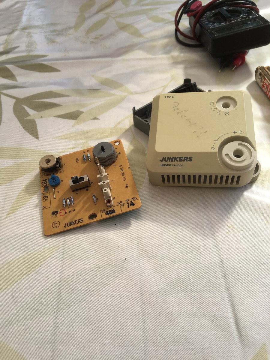

Meine zweite Idee ist ein TW 2 umzubauen auf Funk und dann an der TA
123a anzuklammern.
Mein erster schaltkontakt sollte Frostsicherung und Normalbetrieb sein.
Dazu werde will ich den Raumthermostat auf Frostsicherung stellen und
die Heizung betreiben. Mit ein Funk Relais dann eine Leitung zwischen
Tw2 und TA 123a trennnen.
Müsste doch der erste Schaltkontakt sein. Oder ?
#5478755
Hallo
An der TA 123a kann nur TW2 angeschlossen werden. In der TW2 ist ein
Schalter „ Raumtemperatur Regler an oder aus“ . Dieser Schalter muss in
deinen Fall ausgeschaltet sein „ Simulation „. Nur wenn der Schalter auf
aus ist wird die Stetigregelung der Therme über TA123a unterstützt.
Schalter an wird das Thermostat in der TW2 aktiviert. Also über
Schnittstelle TA 123a läuft nur eine Fernbedienung.“TW2

#7756584
Habe heute ein junkers FR100-thermostat bei einem freund durch eigene up-elektronik ersetzt (dadurch fernsteuerung der heizung mittels SMS möglich). Habe an die steuerleitung (pin 2 der therme) zwei (ein bzw. aus) 22k-potentiometer am mittenabgriff gehängt und füttere nun die spannungen 5,7V (AUS) bzw. 20.0V (EIN) nun in die therme. die potis hängen jeweils an 24V (pin1 der therme) bzw GND (pin4). ein relais mit umschaltkontakt, gesteuert vom prozessor, bestimmt, welches poti dran ist. stetigsteuerubg ist damit futsch, braucht er nicht.
funktioniert problemlos.
vll habe ich die poti-widerstandswerte etwas zu hoch gewählt (bin da eher vorsichtig und umweltbewusst :-) ), weil die leerlaufspannungen an den potis nach anschluss an die therme etwas in die knie gegangen sind und ich die potis im echtbetrieb nachjustieren musste.
wie ein user in einem älterne post bereits analysiert hat, ist es also die variante 2: Keine steuerung durch strom, sondern spannung. sonderbar: wenn kein thermostat angeschlossen ist, heizt die therme zu 100% - was hat sich junkers dabei gedacht?
