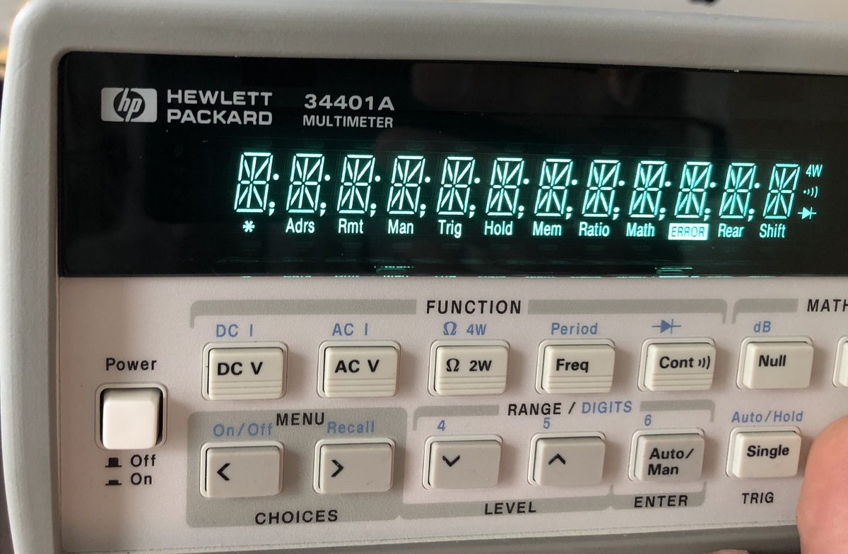

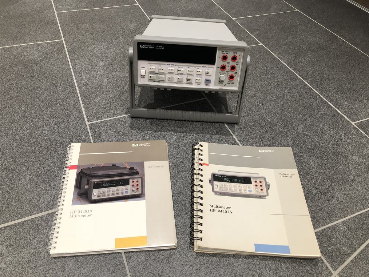

Ich verkaufe ein gebrauchtes Hewlett Packard 34401A Multimeter.
Das Gerät funktioniert einwandfrei und ist in tadellosen Zustand.
Geliefert wird das Multimeter ohne weiteres Zubehör, mit Handbuch und
Service Manual.
VB 450€
Bezahlung bar bei Abholung in Düsseldorf , Überweisung oder Paypal.
Versand zuzüglich nach Absprache.
OP #5407350

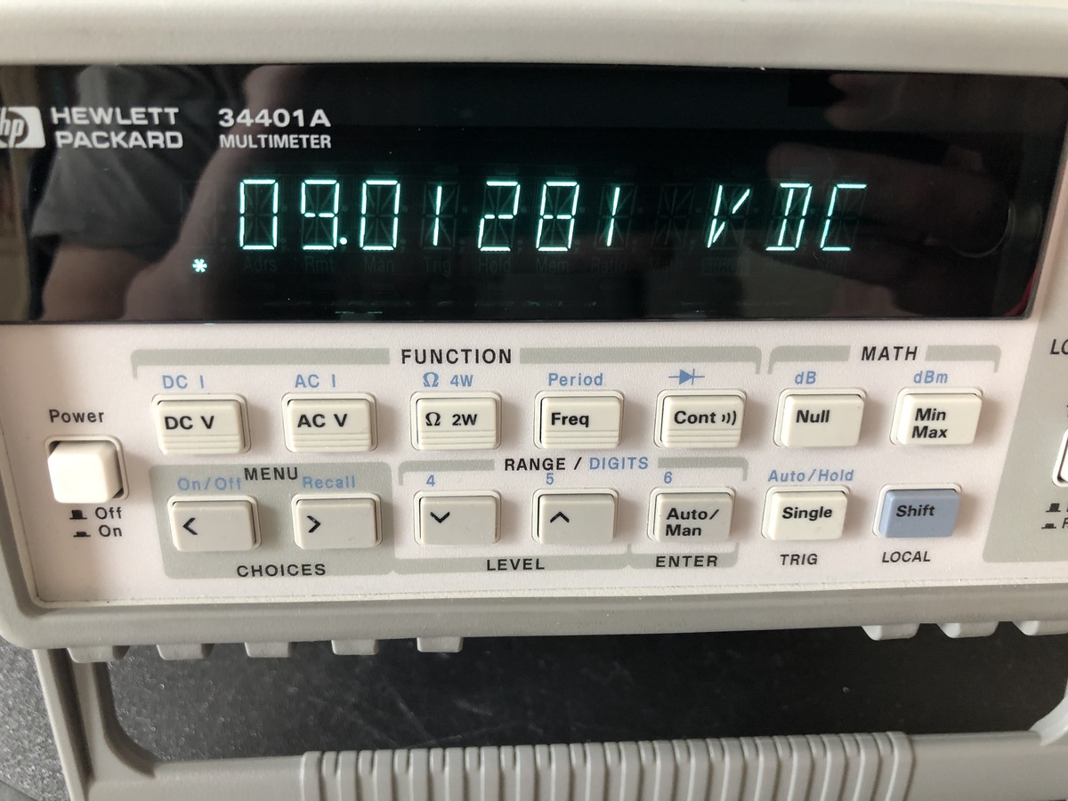

Da schon mehrere danach gefragt haben:
Das Display ist sehr hell und gleichmäßig ausgeleuchtet, zeigt keine
Alterungserscheinungen.
Alle Selbsttests werden ohne Fehler bestanden.
Alle Tasten und Schnittstellen funktionieren problemlos.
Das Gerät kann nach Absprache in Düsseldorf besichtigt und geprüft
werden.
