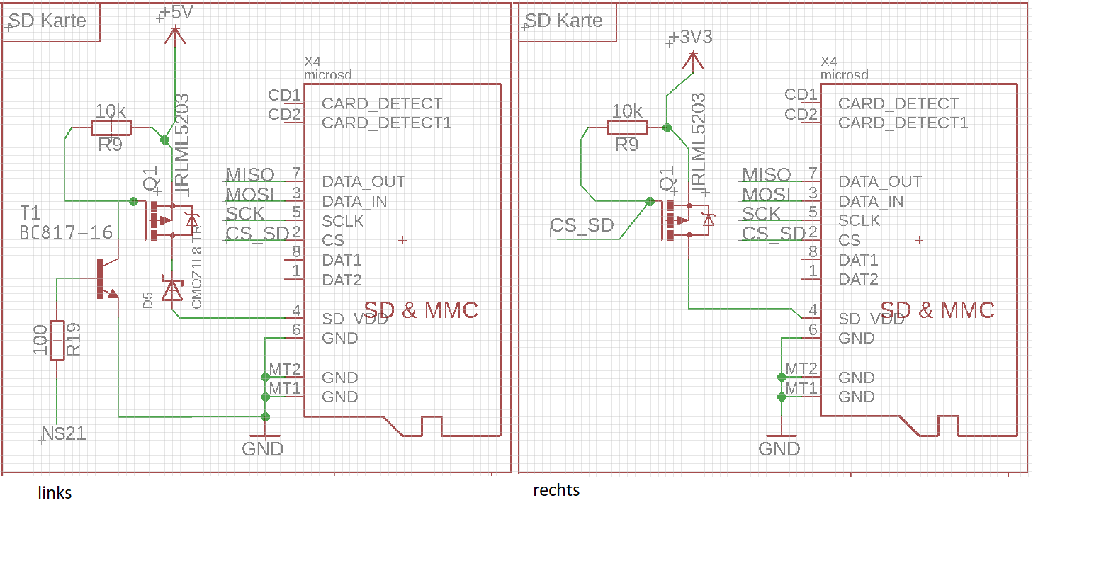

ich habe eine SMD-Platine entwickelt, um Daten über WLAN zu senden. Aus
verschiedenen Gründen kann die WLAN-Sendung manchmal nicht
funktionieren. Deswegen habe ich auch Mini-SD-Karte dazu eingefügt, ich
kann Daten auf SD speichern, solange WLAN nicht im Betrieb sein kann.
wenn die WLAN wieder in Ordnung ist, kann ich meine Daten
synchronisieren.
Wie kann ich aber den Strom der Karte ein- ausschalten, um Strom zu
sparen, wenn ich die Karte nicht im Betrieb habe will?
Transistor-Schaltung? Hätte jemand einen Schaltungsvorschlag für mich?
Oder gibt es eine andere Option?
Grüße und Vielen Dank im Voraus!
Nidal

OP
Erstmal, Danke Euch allen für die Antworten!
weil nicht alle SD-Karten in Schlafmodus automatisch gehen, und weil die
Platine im Batteriebetrieb lang funktionieren muss, habe ich zwei
Schaltungsmodellen vorbereitet: rechts und links (siehe Bild).
noch zu sagen, ich habe nun ein kleines Problem, und zwar dass ich keine
freien Ausgänge mehr bei dem µ-Controller habe. die Überlegung ist
jetzt, dass ich Chip Select (CS_SD) für die SD gleichzeitig für die
Steuerung dieser Schalteinheit benutze (?)
links: weil Q1 mit 5V besser funktioniert sollte, musste ich eine Zener
1,8V anschließen, um die Spannung für die SD auf ca. 3V zu begrenzen.
Aber Chip-Select ist mit "0" gesteuert, T1 muss im diesem Fall von FET
ersetzt werden, oder? Was seht Ihr?
rechts: ich bevorzuge diese Variante, aber die Frage kann Q1 mit 3,3V so
funktionieren? ist die Schaltung in Ordnung? Oder soll ich einfach die
Zener am Ausg. des Q1 lassen mit +5V als Stromversorgung?
Ich bitte auch Vorschläge vom SMD-Komponenten (Libraries), die ich im
Eagle finden kann
Nidal
Gate Threshold Voltage max. -2,5V, das sollte dann auch für 3,3V passen.
Alternativ: Ein eigener 3,3V Regler für die Karte, mit Enable Pin
abschaltbar
Denk auch dran das SD Karten inzwischen eigene Systeme mit Prozessor &
Co. sind, die brauchen eine solide Versorgung, mit Widerstand & Diode
wird das nichts.
N. M. schrieb:
> die Überlegung ist
GANZ BLÖDE Idee. SD Karte braucht Spannung und 80 Clock cycles bei
CS=High, damit die Initialisierung sicher durchläuft.
Außerdem darf bei VCC=0V auch keine Spannung mehr am CS anliegen IMHO.
Stefanus F. schrieb:
> Die Diode als Spannungsregler-Ersatz ist keine gute Idee.
Amen. SD Karte hat keinen konstanten Strombedarf.
Übrigens gelten die 3,6V max. auch für Datenleitungen wie MOSI oder SPI
CLK.
Ich hätte außerdem nach dem High-side Switch noch einen 1µ-10µF
Pufferkondensator vorgesehen.
Der IRLML5203 ist ungeeignet - zu hoher VGS_th. IRLML6401 wäre besser.
> Eagle finden kann
Selber zeichnen geht schneller, selbst wenn man sich das beibringen
muss.
Wir wissen nicht ob das z.B. handgelötet wird, dann macht man die Pads
etwas größer.
Nein. Das ist der Wert bei dem der Mosfet langsam zu leiten beginnt
(hier 250uA) aber noch nicht vollständig durchschaltet. Der IRLML5203
ist erst für 4,5V spezifiziert. Es wäre besser einen Mosfet zu suchen,
dessen Rdson bereits bei den üblichen 2,7V spezifiziert ist.
Passt etwas zu genau. Ca. 0,5V V_DS bei 100mA, das könnte für die SD
Karte zuviel sein (lies: Bei der Karte zuwenig Spannung ankommen).
Man bedenke auch das der Wert in dem Bereich stärkerer Exemplarstreuung
unterworfen ist.
Solange du deine µC-Beschaltung geheim hälst und niemand anderen drauf
gucken lässt, kann man das nur als gegeben hinnehmen, auch wenn es da
evtl. noch andere Möglichkeiten gäbe.
Muss der Zirkus mit zwei Versorgungsspannungen sein?
OP
viele Analysen, wenig Vorschläge :-)
das hat mir aber natürlich geholfen, und bedanke ich mich bei allen!
LoooL, nö, das ist nicht der Fall. Ich verwende ESP-WROOM02 (ESP8266).
Was ich vielleicht vergessen habe zu sagen die DO-Spannung ist 3.3V aber
nicht 5V.
In der nächsten Version von der Platine und um noch einen DO zu sparen,
könnte ich mit einem SPI-Bus- Teilnehmer mit I2C statt SPI
kommunizieren, um ein chip Select zu reduzieren.
> abschaltbar
Danke für den Tipp! Das wäre eine Lösung. Da möchte ich dann die
Experten fragen, ich hätte nun folgende Lösung dafür:
Ich habe 2 SPI-Bus-Teilnehmer auf meiner Platine (MAX31865 und D-Karte).
Beide bekommen "active low" Chip Selct, und beide funktionieren
natürlich nicht gleichzeitig. Wenn SD muss mit dem µC kommunizieren
bekommt (MAX31865) einen "High" auf CS, das Signal könnte aber auch
gleichzeitig "Enable" für LDO 3,3V. Ist das nicht besser als nur MOSFET?
Danke für die wichtigen Infos, das werde ich natürlich berücksichtigen!
