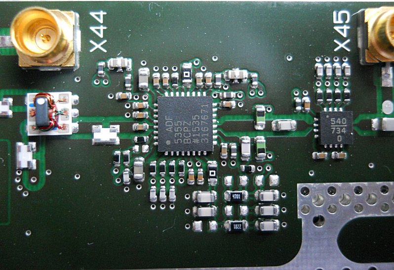

ich suche eine fertige PLL (mit VCO) die von 2 bis 7 GHz operiert.
Das wichtigste ist jedoch das ich die Werte des Filters (Integrators)
abgreifen kann, also wie viele Iterationen er gebraucht hat um die
Frequenz und die Phase zu korrigieren.
Falls es über SPI, I2C etc. geht wäre es super.
Schon mal danke im Voraus
Juri.
ADF5355 geht bis 6.8GHz in der Grundwelle, im Verdoppler-Modus
(intern) dann bis 13.6 GHz

Hab schnell mal einen für dich aufgebaut damit du siehst wie
das geht ;-)
