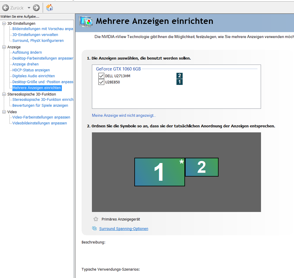

Habe schon ein ein paar andere Postings zu dem Thema studiert, bin aber
immernoch total verunsichert und habe keinen Platz mehr für Fehlkäufe in
meiner Schublade, die von Adaptern aller Art inzwischen überläuft.
Die Anforderung ist einfach (möchte man denken):
Ich habe eine Nvidia GTX1060 und drei Fujitsu B22W-5 ECO Moditore und
möchte diese gemeinsam nutzen.
Datenblatt Monitore hier: htt p://bit .ly/2jfqVYy
Datenblatt Graka hier: htt p://bit .ly/2HJ80Al
Alle drei Monitore sind mit angelblich aktiven "Displayport -> DVI-I"
Adaptern angeschlossen, und ich habe nur auf zwei Monitoren Bild.
Könnte bitte jemand eine Kaufempfehlung für einen Adapter geben?
Die aktiven Adapter die ich so finde sind immer "Displayport->DVI-D",
ich benötige aber ja "Displayport->DVI-I".

Ich vermute eine falsche Konfiguration oder unzureichende Grafikkarte
o.ä.
Teste doch mal alle Adapter an einem Monitor durch. Danach testest du
alle Monitore durch. Danach testest du alle GraKa-Ausgänge durch. Bei
allen Tests nur einen Monitor gleichzeitig verwenden.

#5407832
Rene M. schrieb:
> Welche Einstellungen?
> Der dritte Monitor ist eingeschaltet, und wird unter Windows auch
> erkannt. Aber Bild gibts da keins. Ich hatte schonmal umgesteckt, aber
> es trifft immer "den dritten" Monitor.
wir gucken aber nicht in Sanduhren,
kannst du evtl. mal genauer schreiben
meinst du damit immer den dritten Monitorausgang deiner Grafikkarte oder
wirklich den dritten Monitor?
wenn du nicht besser schreibst bleibt es Raten!
kaputt sein kann das dritte Kabel
kaputt sein kann der dritte GraKa Ausgang
kaputt sein kann der dritte Monitor
also erst mal mit immer demselben 1. Kabel immer denselben 1. Monitor
welche nachweislich Bild bringen und immer erst an
GraKa Ausgang 1, dann an (immer demselben Kabel immer denselben Monitor)
GraKa Ausgang 2, dann an (immer demselben Kabel immer denselben Monitor)
GraKa Ausgang 3 (immer demselben Kabel immer denselben Monitor)
das hier posten, dann wissen wir mehr!
Ich kenne üblicherweise nur GaKa mit 2 möglichen aktiven Ausgängen, egal
wieviele Buchsen die haben!
