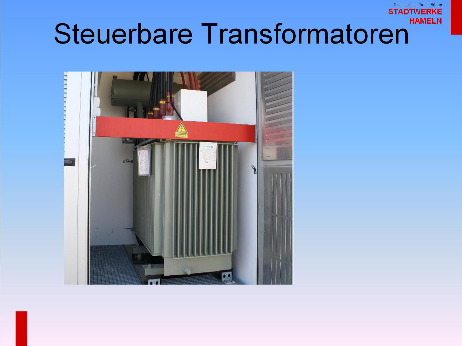

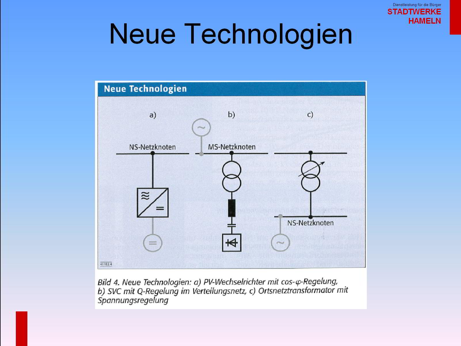

#5410609
Reinhard S. schrieb:
> In "der grünen PV-Welt" richtet sich der Wechselrichter der PV-Anlage ja
> eher nach dem Netz und nicht umgedreht.
Wenn ich die Argumentation richtig verstanden habe, führt die
Spannungsüberhöhung aufgrund der (PV-)Einspeisung zur Notwendigkeit
einer Trafoverstellung, also passiert genau das "Umgedrehte": Die
Infrastruktur wird an die "grünen PV-Welt" angepasst.
Leider habe ich nur zwei Bilder aus einem Vortrag der Stadtwerke Hameln
zum Thema gefunden.
Der Titel des Vortrags lautete: Droht uns der Blackout durch
EEG-Anlagen?
Die exakte Begründung wird vielleicht noch von den Netzspezis im Forum
nachgeliefert.
Liebe Negativbewerter, wenn ich in meinem obigen Beitrag Müll erzählt
haben sollte, dann ist die negative Bewertung gut und richtig.
Aber eine inhaltliche Korrektur des Sachverhalts wäre für die Laien im
Forum (dazu gehöre ich auch) schon erhellend, oder?!
Gast #5410746
> haben sollte,
Heutige Ortstrafos (20kV zu 400V) haben im allgmeinen keine Verstellung,
die haben nur die Trafos der höheren Spannungsebenen.
In (Wohn-)Gegenden in denen viel Photovolaik installiert ist kann es
vorkommen dass in Schwachlastzeiten mit viel Sonne die Spannung fast ein
wenig zu sehr ansteigt.
Deswegen wäre es nett in diesen Bereichen auch die Ortsnetztrafos
verstellen zu können. Dass man das wegen PV aber jetzt überall machen
muss, diese Aussage wäre tatsächlich Müll, weil zu verallgemeinert (und
zu übertrieben, kann natürlich sein dass das aus
Subventions-Abgreif-Gründen manchmal so erzählt wird)
Gast #5410809
Viele Mittelspannungstrafos (10/20kV -> 400V~) hatten schon vor der
EEG-Zeit Regeleinrichtungen um die zulässigen Toleranzgrenzen einhalten
zu können. Dabei ging es damals eher darum die unterschiedlichen
Lastverhältnisse auszugleichen. Zu DDR-Zeiten gab es vielerorts
Netzspannungen mit weit unter 200V~, so dass es z.B. notwendig war zum
Betrieb eines Röhrenfernsehers zusätzlich kleine Stelltrafos
einzusetzen. Sonst war das Bild zu klein und flau ...
Heutzutage haben sich die Verhältnisse umgedreht. Da läuft die
Netzspannung (bei mir) häufig schon mal über die 253V-Grenze, was sich
dann sehr negativ auf die Lebensdauer der angeschlosssenen Geräte
auswirkt. Motore aus der 220V-Ära kann man so nur noch kurzzeitig
betreiben ...
