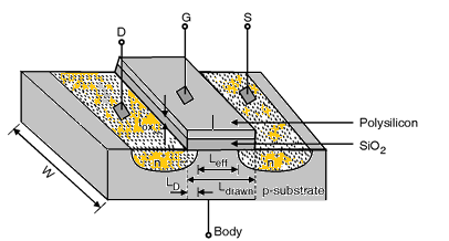

Gast #5408946
guest...Rainer schrieb:
> Man, ich habe doch gesagt,ohne Germanium!!!
Das ist dem Transistor egal.
P-dotiertes Material ob nun GE, Si, GaAs hat immer ungünstigere
Eigenschaften als n-dotiertes, auch mit integrierter
Schaltungtechnechnik hat das primär weniger zu tun.
Geh halt mal gedanklich vom BJT kurz weg und betrachte einen FET.
Im Prinzip gibts dort eine gleichgeartete durchgängige Verbindung aus p-
o. n-dotiertem Material, der FET zeigt ja auch echtes
Widerstandverhalten, wie das gesteuert wird ist mal egal.
Die Formeln zum Drainstrom lauten alle beginnend
~ I_D = μ_c  C_ox  ( W / L ) * ( ....)
μ_c ist die Beweglichkeit
W / L die Geometrie
https://de.wikipedia.org/wiki/Beweglichkeit_(Physik)#Beweglichkeit_in_der_Elektrodynamik
Zurück zum BJT da ist die Basis ja der kleinste Teil, Emitter u.
Kollektor vergleichsweise riesig, das wird sicher Auswirkungen auf die
Art der Konstruktion haben, wie auch immer im  Details aber eben mit
Unterschieden auf beide Typen, spaetestens wenns an die Grenzen der
Belastbarkeit geht fällt einer kurz.
Im niedrigen und mittleren Leistungsbereich ist eben mehr Luft und es
lassen sich annähernd Komplemente herstellen.
Mehr muss oder will ich auch garnicht als Hobbielöter wissen ;)

Für alle, die mit den Begriffen Weite und Länge nichts anfangen können:
http://www.electronics-tutorial.net/wp-content/uploads/2015/12/mosfet-NMOS.png
Da sieht man einen N-Kanal-Transistor. Die Weite des Transistors ist mit
W gekennzeichnet. Die Länge mit L. Die "Leitfähigkeit" eines Transistors
ist proportional zum Verhältnis W/L des Transistors, vereinfacht gesagt.
