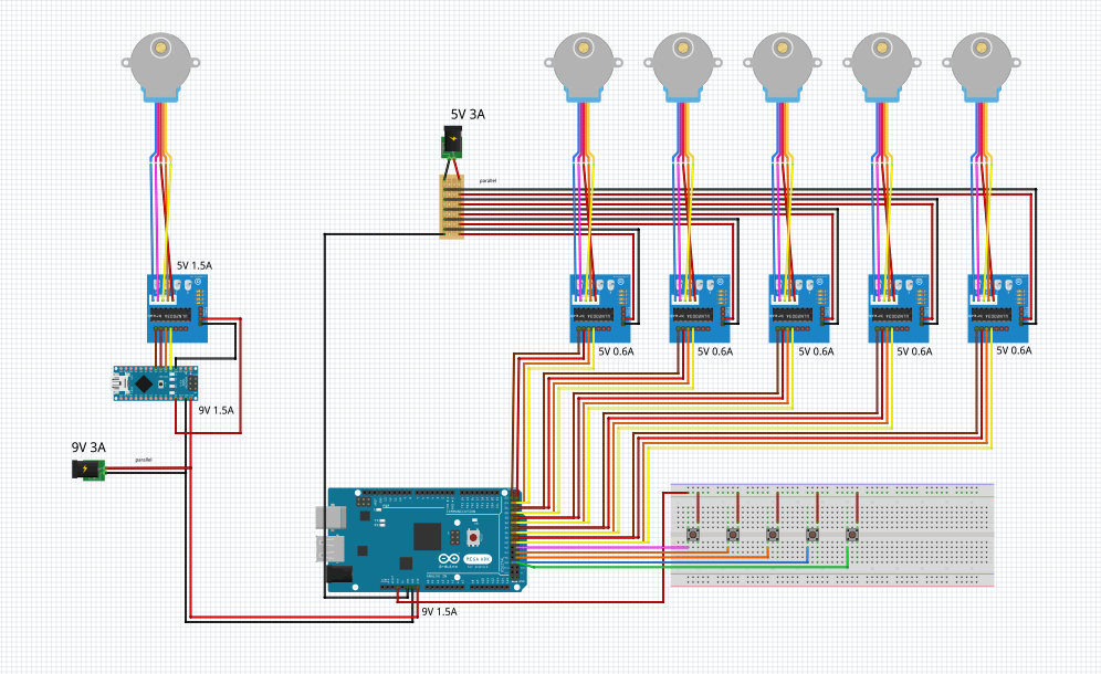

ich hab mich gerade hier angemeldet und hoffe ihr könnt mir weiter
helfen.
Ich schildere kurz mein Problem bzw. mein aktuelles Projekt:
Ich möchte zwei Microcontroller (Arduino) und 6 Stepper Motoren mit
möglichst wenigen Netzteilen (optimal wäre natürlich eins) zum laufen
bekommen.
Dabei ist der Schaltkreis recht komplex und quasi in zwei Bereiche
unterteilt:
Bereich 1: 1 Arduino Nano mit einem Stepper Motor.
Bereich 2: 1 Arduino Mega mit 5 Stepper Motoren.
Die wichtigen Soll-Werte für die Teile sind wie folgt:
Arduino Mega: 7-12V 1A
Arduino Nano: 7-12V 1A
Stepper Motor: 5-12V 0,6A
Es kristallisiert sich also heraus, dass ich ein Netzteil mit 9V
Spannung benötige. Allerdings sind die Ampere das Problem. 6 Motoren
fressen schon ordentlich. Ich habe Angst, dass wenn ich alles parallel
schalte nicht genug Stromstärke anliegt. Die Stepper Motoren müssen
direkt über eine Spannungsquelle versorgt werden, da die Microcontroller
nicht genug Spannung und erst recht nicht genug Stromstärke liefern
können.
Ich habe einen Schaltplan erstellt, der verdeutlicht was ich hier
versuche zu erklären. Da habe ich es mit zwei Netzteilen versucht hätte
aber lieber nur eins. Vielleicht hat jemand von euch eine Idee dazu.
Oder Anregungen ob es überhaupt so gehen würde wie es gezeichnet ist.
Ich bin leider kein versierter Elektroniker.
Naja, besser "zur Verfügung steht". Nimm einfach eines, das genug Strom
zur Verfügung stellt!
Aber bitte den GND zu den Stepper-Controller (ULN2804?) NICHT über den
Arduino abschlaufen!
Gruss Chregu
Edit: Sehe grade, am Nano willst Du die 5V für den Stepper aus dem
internen Vreg nehmen. Lieber nicht!
Willst Du die Stepper mit 5V betreiben oder mit den 9V direkt aus dem
Netzteil?
Ich hoffe Du weisst, dass diese Art der Schrittmotor-"Steuerung" nur zum
Ausprobieren sein kann, und Du damit nichts ernsthaftes antreiben
kannst!?

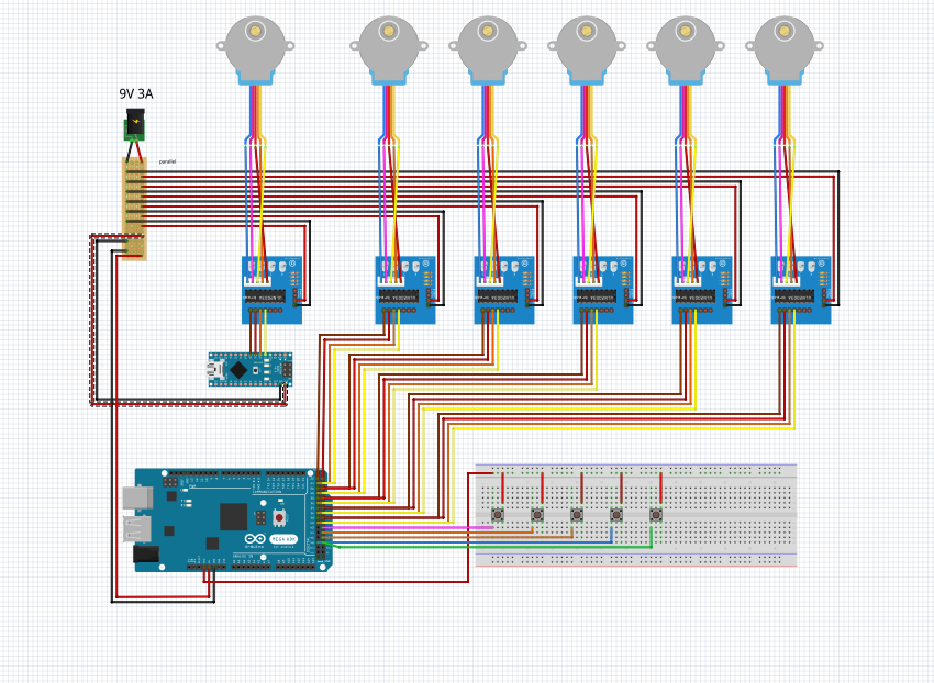

Da werden allerdings die stepper mit 5V gefahren.
Es scheint sich um das billigste zu handeln, was du vom Chinesen
zugeworfen bekamst. Simple Vollschritt-Treiber ohne Stromregelung.
Sicher dass die was taugen ?
Zentrale Aufgabe beim zusammenschalten: Nur einen gemeinsamen
Massepunkt, und weil du nur ein Netzteil brauchst, kann das sein
Masseanschluss sein. Nur ein gemeinsamer Pluspol, am Netzteil.
Und von dort jeweils Masse und Plus einzeln verdrillt zu den
Verbrauchern führen, also zum Arduino und den Stepper Treibern.
Keine weiteren Masseleitungen GND vom Arduino zum Treiber. Keine 5V vom
Arduino für die Treiber abzapfen sondern deine 9V nehmen.
Da der Arduino seinen eigenen Soannungsregler hat, ist nicht davon
auszugehen, dass er sich über die 9V von den Motoren stören lässt.
Ggg. Kabelverlegung der Steuerleitungen nicht direkt, sondern in der
Nähe der Masseleitung, erst vom Arduino zum Netzteil, dann vom Netzteil
entlang der Masse zum Motortreiber.
OP #5408820
Danke für die schnellen Antworten. Ich habe versucht euren Tips nach zu
kommen und eine neue Skizze erstellt. Jetzt habe ich nurnoch ein
Netzteil mit einer Masse für alles. Die Schrittmotoren werden alle
direkt versorgt ohne über die Arduino zu laufen.
Meint ihr das kommt einer richtigen Schaltung schon näher?

Pascal B. schrieb:
> Ja es ist für ein kleines Hobby Projekt.
Wundere dich nicht, daß selbst wenn die Schaltung nun stimmt, die
Motoren vielleicht nicht so laufen wie du willst. Schrittmotore in der
einfachen Ansteuerung mit ULN2003 sind zickig, steigen bei manchen
Drehzahlen aus und brummen nur noch, man muss geschickt zwischen
Vollschritt und Halbschritt umschalten um z.B. Beschleunigungsrampen
erfolgreich durchfahren zu können. Es ist halt der billigste Kram
https://www.ebay.de/itm/Schrittmotor-Stepper-Motor-28BYJ-48-5V-Treiberplatine-ULN2003-Modul-fur-Arduino/183177068980

Gast #5409406
Pascal B. schrieb:
> Kann denn wer absegnen, dass die Schaltung nun passt?
Der Mega bekommt 9V an seinem 5V Pin
Er wird in Rauch aufgehen
Die Taster sind wirkungslos.
Bestenfalls bremsen sie die Zufallsgeneratoren.
Den Nano habe ich nicht geprüft.
OP #5409652
Der 9V kommt in den VIN vom Mega dann wird über den Spannungsregler 5V
erzeugt.
Völlig unnötig das zu schreiben. Das Mega wird programmiert, dann haben
die Taster auch eine Wirkung.
Was ist ein Zufallsgenerator?
Der sollte so wie abgebildet auf jeden Fall funktionieren.

Gast #5409682
> erzeugt.
Das sieht auf deinem Plan aber ganz anders aus!
Laut deinem letzten Plan wird der Mega abrauchen.
Die sind an einem Ende an 3V3 angeschlossen und an anderem Ende an einem
(input?) Pin.
Damit können sie nie LOW werden.
Die Antennenwirkung der Tasterleitungen.
Damit der Input überhaupt mal LOW werden kann, wirst du die internen
Pullups abschalten müssen.
Die Taster kennen laut Schaltplan nur 2 Zustände:
1. High
2. Zufallsgenerator dank Antennenwirkung
