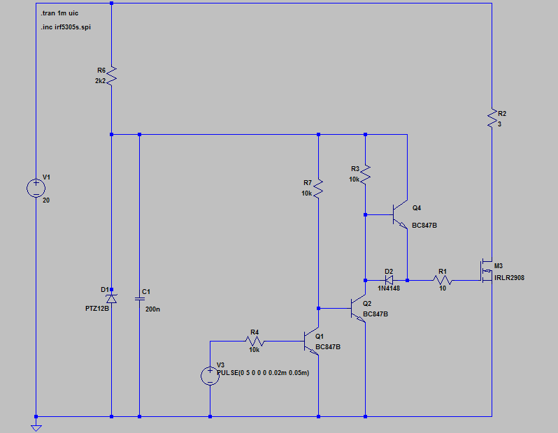

ich brauche eure Hilfe bei einem Modellbauprojekt:
Ich habe eine Schaltung zur Ansteuerung eines Gleichstrommotors über
einen P-FET und einen N-FET, sozusagen eine halbe H-Brücke. Bislang
verwende ich die Schaltung in einem Spannungsbereich bis 17V, das halten
die FETs noch aus (UGSmax = 20V). Die Ansteuerung erfolgt per PWM im
Bereich [0% 100%] mit 16kHz.
Jetzt möchte ich die Spannungsfestigkeit der Schaltung erhöhen, um eine
Versorgungsspannung bis 25V realisieren zu können (Spannungsbereich
weiterhin ab 10V). Dazu habe ich für die FETs zur Begrenzung der UGS
jeweils ein zweites Spannungsniveau über Z-Dioden erzeugt und schalte
per PWM zwischen diesen und der Versorgung (P-FET) bzw. GND (N-FET) hin
und her.
In LT-Spice funktioniert das auch wunderbar: Der P-FET bekommt seine
-12V, der N-FET die +12V. Nur im Aufbau verhält es sich anders ... Der
Spannungsabfall über die Z-Dioden fällt deutlich kleiner als 12V aus!
Wenn ich den Lastwiderstand der Z-Diode verkleinere, dann sieht es
besser aus. Dann wird jedoch auch der Strom (bzw. die Leistung) zu groß
für die Z-Dioden...
Mein Verständnis (als Maschinenbauer) hängt nun am Übertrag der
LT-Spice-Simulation in die reale Schaltung, da das Verhalten hier
relevant voneinander abweicht. Übertragungsfehler im Layout schließe ich
dank inzwischen mehrfacher Reviews unter mehreren Augen aus.
Vielen Dank für euere Tipps!
Harald

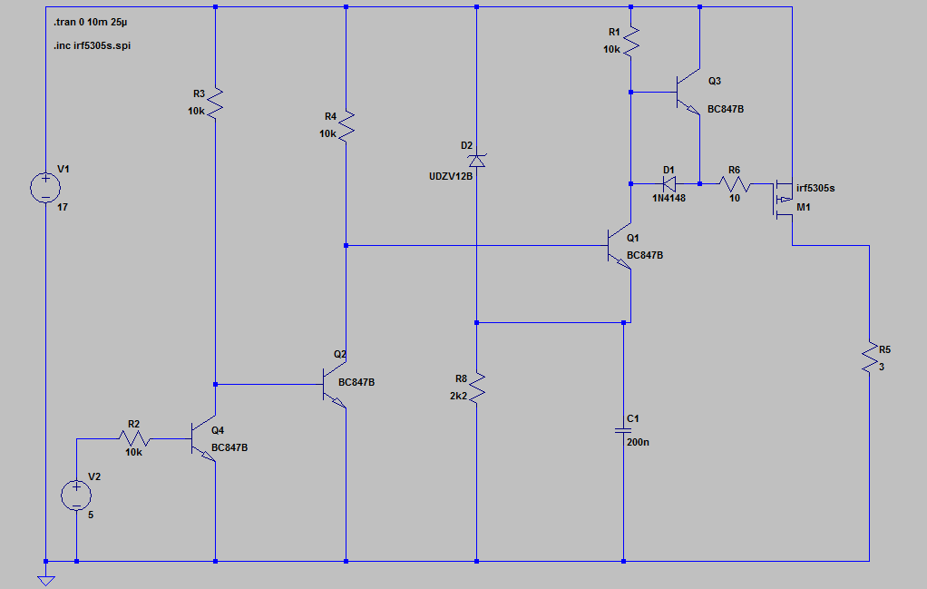

Die 3 Ohm sollen jeweils den Motor darstellen - der in beiden Schemata
der selbe sein soll? Ich komme da nicht ganz mit... ist es nun eine
halbe H-Brücke (also eine sogenannte Halbbrücke...), oder was genau?
von Harald (Gast)
Ja genau,  die 3 Ohm stellen den Motor dar. Zum besseren Verständnis
meinerseits habe ich den Schaltplan zur Simulation in die beiden
Funktionen "Beschleunigen" und "Bremsen" geteilt. Auf der geschalteten
Seite sind die beiden Teile natürlich verbunden.
Wenn ich die Z-Diode direkt am FET anschließe, wo kommt dann der
Lastwiderstand hin? Das Schaltungsdesign zielt ja aktuell darauf hin,
daß Gate schnellstmöglich zu laden bzw entladen.
Grüße
Harald

von Äxl (geloescht) (Gast)
R6 (2k2) springt mir sofort ins Auge. Alle anderen Maßnahmen zur
Beschleunigung des Umladevorgangs werden somit ausgehebelt, da dieser
Widerstand (R6 im "NPN-Bild", R8 im "PNP-Bild") als Bremse wirkt.
von HildeK (Gast)
Nicht ganz, es sind ja noch die 100nF da. Die sollte man aber deutlich
größer wählen.

von Achim S. (Gast)
Harald schrieb:
> Das ist ja das komische ... wenn sich eine Spannung von +-12V +-2V
> einstellen würde, wäre ich ja schon einigermaßen zufrieden. Es stellt
> sich aber auch keine konstante Spannungsdifferenz über die Z-Diode ein.
Zeig halt mal bitte konkret, welche Spannung/welcher Spannungsverlauf
sich einstellt. Unter "keine konstante Spannungsdifferenz" kann sich
jeder etwas anderes vorstellen.
Die Schaltung zur Ansteuerung des pFET taugt schon deshalb nicht zur
Erweiterung auf 25V, weil du damit die BE-Sperrspannung von Q1
überschreiten würdest. Ab einer Versorgung von ~19V bekommst du bei
leitendem Q2 einen (praktisch ungebremsten) Stromfluss über die Z-Diode
und die durchgebrochne BE-Strecke von Q1. Das wird Q1 nicht guttun.
