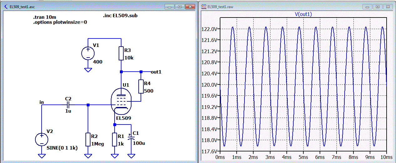

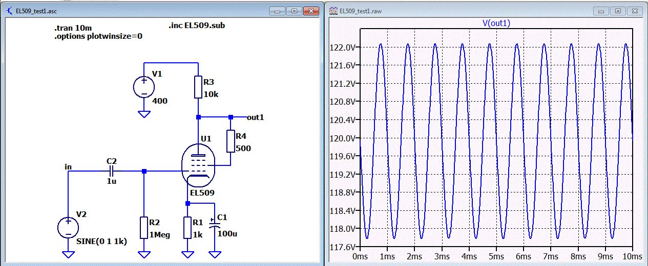

#5409055
Hallo Patrick,
ich habe dir ein passendes Symbol und ein einfaches Beispiel gemacht.
Dein Modell habe ich in einen Tetxfile kopiert und angehängt. Da musste
ich von Hand die Zeilenumbrüche wegmachen.

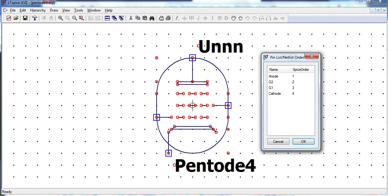

Beachte die "Netlist Order" der Pins im Bild vom Symbol-Editor. Die
müssen von 1 bis 4 in der Reihenfolge der "Pins" wie im ".SUBCKT EL509 A
S G K" sein.
Ich kopiere immer die Datei des Symbol (.asy) und die Datei des
Modells(.xxx) in den Ordner des Schaltplanes.
Helmut
#5410340
> Was macht man aber wenn man das Gitter
Einfach einen Pin hinzufügen. Dann die Netlistorder in allen Pins in der
Reihenfolge wie in dem dazugehörigen .subckt setzen.
Beispiel:
.subckt A G3 G2 G1 K
Pin Netlistorder
A   1
G3  2
G2  3
G1  4
K   5
Die Reihenfolge der Pins in ".subckt ..." ist nicht genormt. Da macht
jeder etwas anderes. Deshalb muss man immer kontrollieren ob die
Netlistorder im  Symbol mit der Reihenfolge der Pins im Subcircuit
übereinstimmt.
#5410474
Das S ist das G2. Du kannst ja im Pin des Symbols den Text G2 durh K
ersetzen, wenn dir das besser gefällt. LTspice sind die Namen in den
Symbol-Pins völlig egal. Da da darfst du auch HUGO oder 42 für G2
eingegen. Hauptsache du setzt dessen "Netlist Order" auf 2, weil das der
zweite Pin in ".subckt A K ...." ist.
