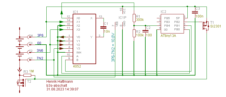

Hallo Elektronikexperten,
das Thema Spannungsmessung an Akkus( in meinem Fall Lipos) ist natürlich
nicht neu, auch nicht hier im Forum.
Ich möchte zum Üben aber selbst eine kleine Meßplatine entwickeln.
Der derzeitige Status der Schaltung ist als Bild angehängt.
Überlegungen/Komponenten:
1) Die Zellen werden einzeln über den Balancer Stecker abgegriffen
(JST-EH für 6S)
2) 8 Kanal analog multiplexer/demultiplexer um jede Zelle separat
weiterleiten zu können
3) OP AMP als Impedanzwandler (74HC4051BQ) --> Schaltung soll
Spannungsquelle möglichst nicht belasten um
4) Referenzspannung (LM4040) zur Erhöhung der Meßgenauigkeit
5) 10-bit ADC am Mikrocontroller (ATTINY85) zur Spannungsmessung
6) später noch Ausgabe auf Display (Keystudio 2004A)
Die Spannungsversorgung ist noch offen, sollte vorerst nicht aus dem
Akku kommen, um nicht die Messung zur verfälschen.
Die Zellspannungen liegen ty­pi­scher­wei­se zwischen 3.1 und 4.2 Volt.
Nun die Fragen ans Forum:
1) Funktioniert die Schaltung in dieser Form?
2) Reichen 5V VCC für den OP AMP? Oder muss da mind. 1-2V mehr
Versorgungsspannung als Eingangsspannung anliegen?
3) Wird es rauchen, hähäh ...
Vielen Dank für alle Kommentare im Voraus.
Andi

Hallo Andreas E. schrieb:
> LM4040
zum LM4040 gibt es auch ein Datenblatt:
http://www.ti.com/lit/ds/symlink/lm4040-n.pdf
Das im Bild 1 einen einfachen Aufbau des LM4040 zeigt.
Wie passt das zu deiner Schaltung.
Dann fehlen wie immer Kondensatoren an unterschiedlichen Stellen.
Auch wäre es spannend mal die Auflösung solch einer Beschaltung, ohne
Spannungsteiler am Eingang, zu bestimmen.
Auflösung je Bit = 5000mV /1023 = 4,888mV

Und noch etwas,
man muss auch die Bezugspegel der Messung mit umschalten, sonst
misst man nicht 6x 4,3V = 25,6V, sondern jeweils die Reihenspannungen am
Stecker.
Das kann so ein Attiny / Atmega nicht mit dieser Beschaltung, denn Vcc
muss kleiner gleich des Messspannung sein.
Mehr steht im Datenblatt des Attiny85.
Die Pins werden ja auch knapp, denn du möchtest den Demultiplexer ja
auch umschalten, wodurch nochmal 3 Pins des ATTiny fällig werden. Dann
bleibt dir am Tiny praktisch kein Pin mehr, um das Ergebnis der Messung
der Aussenwelt mitzuteilen.
(Reset zähle ich mal nicht mit, weil man sich da schnell aussperrt, wenn
was schiefgeht).
Nein.
Es kommen ja bis 25.2 V rein an Y5.
Sie könnte funktionieren, wenn sie eine 5V Versorgung hat die galvanisch
unabhängig von der Akkuspannung ist und nicht nur der Messeingang mit
einem 4051 umgeschaltet wird, sondern auch die GND Verbindung an den
Minuspol der entsprechenden Zelle umgeschaltet wird. Aber VEE und VDD
des 4051 müssen an minus und plus des Akkus und der 4051 hält keine
25.2V aus. Es müsste ein DG409 oder so sein, mit GND und VCC an die 5V
des uC.
Bei einem R2R rail-to-rail OpAmp ja.
von Andreas E. (andreas_e660)
Danke für die schnellen Antworten.
Ich wusste es raucht ...
Denkfehler Nummer 1 war dass der Balancer je Pin die
Einzelzellenspannung abgreift. Also muss ich jeweils die
Differenzspannung zwischen 2 Zellen messen oder die Schaltung
anderwertig anpassen. OK?
Kondensatoren habe ich vergessen stimmt. 100nF zwischen VCC und GND
möglichst nah am AVR. Und dann zur Unterdrückung kleiner Schwankungen am
Spannungssignal. Richtig?
Spannungsteiler für höhere Auflösung auch verstanden. Kalibrieren (wegen
Toleranz der Widerstände) muss man dann ja entsprechend in der Software.
Zu wenig Pins. OK. Dann nehme ich den ATTINY84A.
Zur Info: ich hab eh etliche dieser MCs von ATTINY13 bis ATMEGA328 bzw.
auch Rasperrys und Arduinos zur Verfügung. Hier geht es nur ums Üben und
wie man sieht hab ich das nötig :)
Den LM4040 habe ich mir als externe Referenzspannung (weil genauer)
statt der internen Spannungsreferenz gedacht. Die muss halt höher als
das zu messende Signal sein. Falsch?
Gruß und Danke für die Hilfe!

von Alex W. (Gast)
Gibt es einen Grund weshalb du einen ATTiny und Multiplexer für 6S einem
normalen ATMega8 mit 6(8) Analogeingänge vorziehst?
Bedenke das du am Eingang bei 6S bis zu 25,2 Volt hast, welche dir alle
Bauteile grillen werden. Du musst also von Zelle zu Zelle durchschalten
und dabei den jeweils vorletzten Pin als Masse verwenden um die 3,7/4,2V
nicht zu überschreiten.

von Karl (Gast)
MaWin schrieb:
> Er will/muss 4.2V messen bei 5V Versorgung, das schafft ein single
> supply OpAmp wie LM358/LT1013 nicht.
Der OPA ist hier eh sinnlos: Der AVR hat hochohmige Eingänge, die können
direkt über einen Spannungsteiler am Akku hängen.
Ach, da war ja noch was: Der AVR möchte für den Sample&Hold einen
Eingangswiderstand von 10kohm sehen, um den Sample-Kondensator laden zu
können. Dafür packt man einfach einen Kondensator 10-100nF an den
Eingang, aus dem sich der Sample&Hold bedienen kann.
Der Multiplexer ist auch sinnlos: Jeder AVR hat einen Analogschalter
drin. Und ein ATtiny84 nimmt nicht mehr Platz weg wie ein ATtiny85 plus
ein Multiplexer.
6 Analogeingänge, an jeden Eingang ein Spannungsteiler plus
Pufferkondensator. Bei Runterteilen der Spannung 1:20 und 10bit ADC
erreicht man eine Auflösung von etwa 20mV. Die Frage ist schlichtweg:
Reicht das?

von Henrik H. (Firma: TU Chemnitz) (heha)
Die angegebenen Schaltungen belasten den 6S-Akku solange er angesteckt
ist. Eine (nahezu) belastungsfreie und dabei genau messende Schaltung
verwendet zwei billige CD4052-Analogmultiplexer (keine 74HC4052), die an
verschiedenen Spannungspegeln angeschlossen werden, und einen
Mikrocontroller an der 4. Zelle, also etwa in der Mitte.
Die beiden Multiplexer, die jeweils max. 20 V vertragen, laden einen
Kondensator auf und schalten diesen danach an den Spannungsteiler vor
dem ADC-Eingang. So genügt für die ganze Spielerei ein ATtiny13. Die
Stromaufnahme wird nach unten allenfalls durch den Watchdog des
Mikrocontrollers begrenzt; ein Software-Timeout kann diesen wegschalten
(dann << 1 µA), und der Controller braucht ein externes Reset.
Schaltplan später.
Die gängige Lösung mit Hochvolt-Multiplexern, etwa TMUXxxxx, erscheint
mir schlichtweg zu teuer. Und geschaltete Widerstände zu umständlich und
zu ungenau. Für mehr als 6S muss man das Ganze allerdings anders lösen.
Zunächst der Vorschlag für 3 LiPo-Zellen in Reihe. Man sieht den 4052
„unten“ und den Mikrocontroller „oben“.
(Pardon, 2× hochgeladen bekomme ich den nicht wieder weg.)

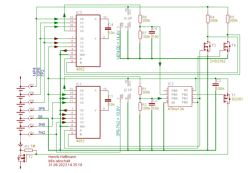

Bei der Schaltung für 6 Zellen wird „oben“ noch ein 4052 draufgesetzt,
für den es allerdings externe Digital-Pegelwandler braucht. Es arbeiten
nun zwei A/D-Wandler des ATtiny13A.
Das Schaltregime ist Sache der Firmware. Der Reset-Anschluss ist frei
zum ISP-Programmieren und zum Rücksetzen.
Die gestürzte Zuordnung der Kanäle „oben“ und „unten“ liegt an der
Invertierung des Levelshifters: Der Standardfall „Transistoren gesperrt“
(R3 und R4 fressen keinen Strom) soll am längsten wirksam sein: Dann
kann der Ladungsaustausch stattfinden und der A/D-Wandler arbeiten.
Statt Abschalten ist auch jede andere Reaktion an IC2:PB2 möglich.
Cleverer: Bei Verwendung besserer Kondensatoren (geringer
Spannungsabhängigkeit der Kapazität) kann statt dem Widerstandsteiler
ein kapazitiver Teiler zum Einsatz kommen: C2 wird 3× so groß wie C1
dimensioniert, und die Spannung teilt sich durch 4. Vorher wird C2
entladen, indem PB4 zum Lo-Ausgang wird.
Vorteil: Kein Entladevorgang durch Widerstände lassen dem A/D-Wandler
viel Zeit.
Nebeneffekt: Permanentes Umschalten von C1 zwischen den Zellen führt zum
Balancing.
Das wäre aber eher etwas für niederohmigere Multiplexer und Elkos.
Vielen Dank für eine alternative Schaltung und die extra Mühe!
LG/Andreas
