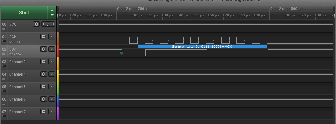

Hi Leute,
ich versuche gerade ein OLED-Display per I2C anzusteuern. Das Display
funktionierte in einer anderen Schaltung, ist also in Ordnung. Pull-ups
sind angeschlossen. Es klappt leider nicht mit dem Code - vermute ich,
weil beim debuggen 80% aller Programmstopps im Interrupt landen. Könnte
jemand mal meinen Code ansehen? Von alleine finde ich den Fehler nicht.
Andere Beispiele wie z.B. der von Driller und offizielle ST-Doku habe
ich mir schon durchgeschaut, will die aber nicht guttenbergen. Hier ist
das Programm:

Damit wir hier ein bisschen konkreter auf die Bedürfnisse des Displays
eingehen können, solltest du es benennen (bzw. dessen Controller).
An Deiner Stelle würde ich die Kommunikation mit einem Logik-Analyzer
untersuchen. Stimmt sie mit dem Quelltext überein? Wenn nicht, hast du
wohl die I²C Schnittstelle falsch benutzt. Wenn sie jedoch überein
stimmt, ist etwas an der Initialisierungs-Sequenz falsch.
Falls es wie ich vermute ein SSD1306 sein sollte, darfst du gerne von
meinem Code abgucken.

von Viktor B. (coldlogic)
Mein Logic Analyser ist endlich da. Bringt nur mäßig Licht ins Dunkle.
Der µC weiß nichts mit der Clock anzufangen?...
Noch interessanter: Ich hab den Code umsortiert, nun sieht die Routine
so aus:
void I2C1_EV_IRQHandler(){                                              // Self-containing I2C interrupt
        if(I2C1->SR1 & I2C_SR1_SB)                                          // triggered by start condition ->
            I2C1->DR = I2C_pointer->I2C_addr;                               // send I2C adress
        else if((I2C1->SR1 & I2C_SR1_ADDR)||(I2C1->SR1 & I2C_SR1_TXE)||(I2C_pointer->I2C_num_bytes > 0))// if not, then send data
            I2C1->DR = *(I2C_pointer->I2C_reading_pointer);
            I2C_pointer->I2C_reading_pointer++;
            I2C_pointer->I2C_num_bytes--;
        }                                                                   // if not - send stop condition
        else if((I2C1->SR1 & I2C_SR1_BTF))
            I2C1->CR1 |= ((uint16_t)0x0200);                                // EmBitz does not recognize CR1_STOP_Set
            I2C_pointer->I2C_errorcode = 0;
            I2C_pointer->I2C_lock = 0;
        else {
            GPIO_WriteBit(GPIOC, ((uint16_t)0x2000), Bit_RESET);
An dem Signalverlauf ändert sich nichts, dafür geht der µC regelmäßig in
einen Hard Fault.
von Stefan F. (Gast)
Das sehe ich aber ganz anders. Wir können hier sehen, dass ein top
sauberes Timing vorliegt, dass der Master die Zahl 0x78 sendet (= 7bit
Adresse 0x3C), und dass der Slave diese mit ACK bestätigt. Dass heisst,
der Slave hat reagiert, er fühlt sich angesprochen.
Aber die nachfolgenden Bytes und das abschließende das Stop Signal
(roter Punkt) fehlen. Sieht für mich 100% nach einem Softwarefehler auf
dem Master aus.
Bau mal in deine vier if/else Abschnitte Trace Meldungen
(http://stefanfrings.de/stm32/index.html#traceswo) ein um zu sehen,
welche davon in welcher Reihenfolge ausgeführt werden.
Ich hab so schnell keine Möglichkeit gefunden, Trace Meldungen in EmBitz
zu lesen, deswegen musste das Debugging per LED (und Logic Analyser)
erfolgen. Der Interrupt schien sich sinnlos zu wiederholen. Beim
Studieren des Datenblattes ist mir dann eine Zeile aufgefallen:
> As soon as the address byte is sent,the ADDR bit is set by hardware
> and an interrupt is generated if the ITEVFEN bit is set.
> Then the master waits for a read of the SR1 register
> *followed by a read of the SR2 register*
Als ein Experiment wurde also die ISR abgeändert. Folgende Zeile wurde
hinzugefügt:
else if(((I2C1->SR1 & I2C_SR1_ADDR)||(I2C1->SR1 & I2C_SR1_TXE))&&(I2C_pointer->I2C_num_bytes > 0))// if not, then send data
            if(I2C1->SR2&I2C_SR2_BUSY)                     //seems crucial
                GPIO_WriteBit(GPIOC, GPIO_Pin_13, Bit_RESET);
Und siehe da, die ganze Initialisierungssequenz wird übertragen. Zwar
hab ich komischerweise Schnee im Display, aber es ist besser als gar
nichts. LA sagt, die zweite Übertragung endet mit einer Stop Condition
genau nach der Start Condition. Da muss ich wohl nach anderen Fehlern
suchen.
