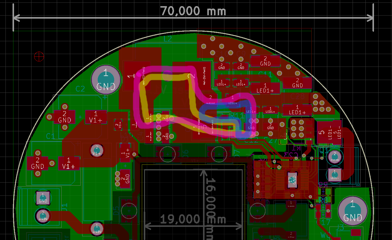

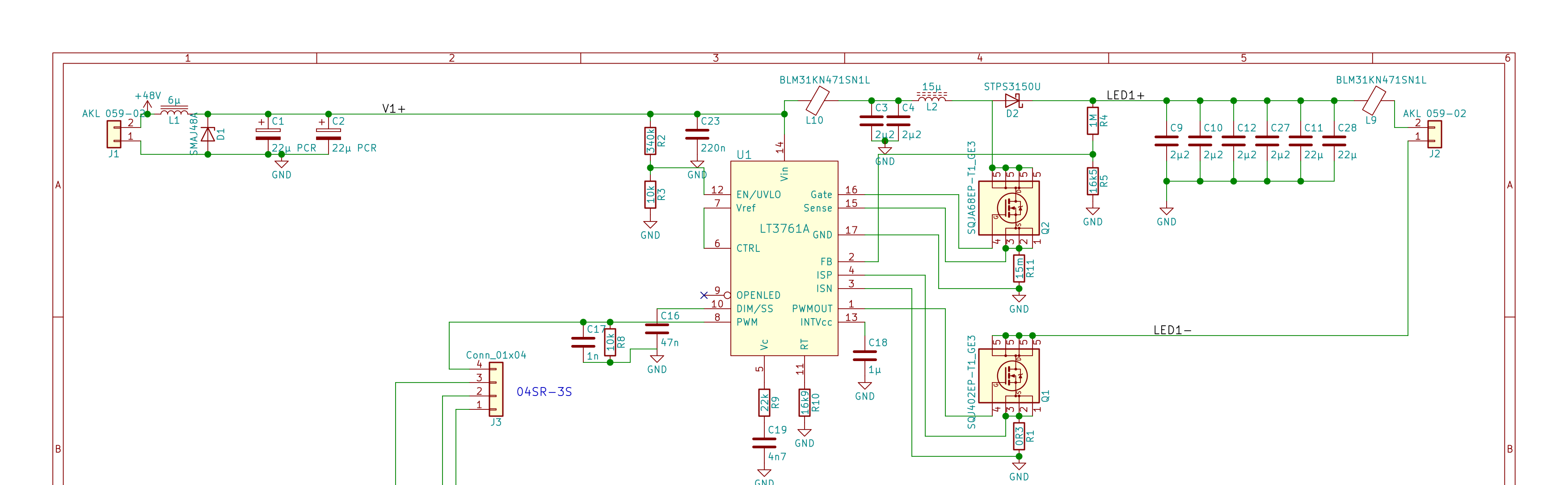

Ich entwickle gerade einen Schaltregler (Step-Up, Konstantstrom) von 48V
auf 70-80V mit 866mA. Wäre nett, wenn sich jemand, der da mehr Erfahrung
als ich hat, mal das Layout anschaut. Schaltplan und Platine sind im
Anhang, ich hab mich vom Referenz-Layout des LT3761 inspirieren lassen,
die Abmessungen der Platine lassen es leider nicht zu, dass ich das
Layout direkt übernehmen kann.
Die Schaltung soll später mit 4kHz gedimmt werden, mit einer minimalen
On-Zeit von 1µs (Zumindest laut LTSpice und den Berechnungen im
Datenblatt funktioniert das mit den Bauelementen).
Angehängt sind der Schaltplan sowie mein Layoutentwurf. Außerdem hab ich
einmal die Strompfade eingezeichnet (Gelb -> Laden, Rosa -> Entladen,
Blau -> Kurzschluss der Diode im kontinuierlichen Betrieb).

Noch ein paar Details, die ich eben vergessen hatte: Die Kerkos haben
allesamt 100V Spannungsfestigkeit, bei 48V bleiben laut DaBla noch 50%
der Kapazität, bei 80V 25%.
Der Regler läuft bei 600kHz.
Der LC am Eingang soll mit 10kHz Grenzfrequenz neben dem Schaltregler
auch noch die Flanken der PWM abflachen.
Der Shunt für den Ausgang hängt an der Low-Side, weil ich sonst an den
80V vom LT3761 kratze (Ist auch in einer Beispielapplikation von LT so
zu sehen).

Zunächst einmal: räume doch bitte mal deinen Schaltplan auf, sich da
einzulesen macht keinen Spaß.
Die GND-Linie links am Eingangsfilter muß ja nun wahrlich nicht sein,
und wirklich furchtbar wird es mit denen an Pin 17 und 3.
Wenn du dann noch D2 nebst Q2 nach oben schiebst ist das zwar immer noch
weit weg von perfekt, aber es sind schon einmal deutlich weniger
Kreuzungen und Schlenker und man kann deine Schaltung weitaus besser
nachvollziehen.
Noch ein wenig besser wird es, wenn du deine Kondensatoren unten rechts
ebenfalls nach oben ziehst ist noch ein Stück mehr gewonnen. Vor allem
wenn du Q1 noch etwas herunterrückst-immerhin soll das Ding ja lowside
schalten (oder?).

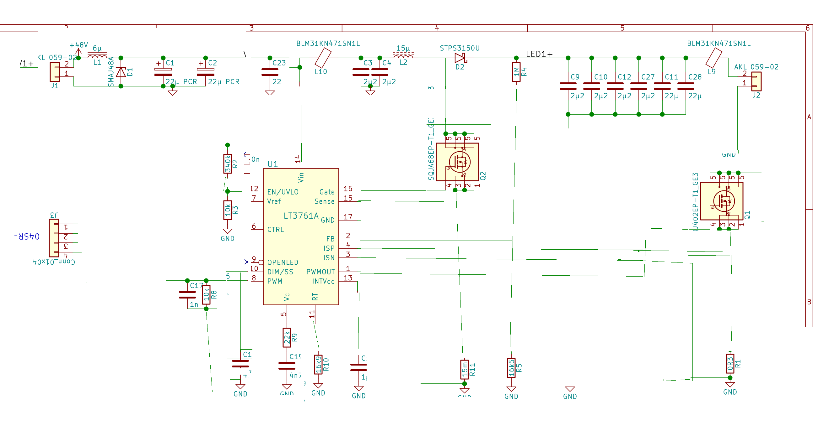

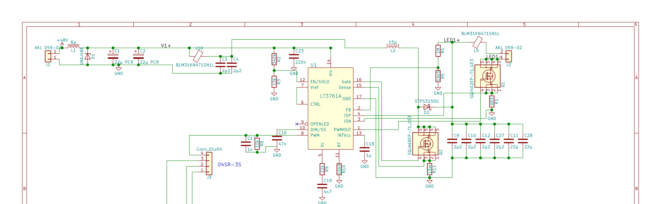

von jz23 (Gast)
Besser? Pin 3 und 17 sind jeweils negative Shunt-Anschlüsse, deshalb
hatte ich die nicht direkt an ein GND Symbol angeschlossen.
von Base64 U. (6964fcd710b8d77)
Schaltplan sieht besser aus, am besten zu zeichnest noch deinen
kritischen loop / hf loop ein. Dieser geht über die Schaltelemente (hohe
dV/dt) und den augangs cap).
Also R11-Q2-D2-C9....

von Wühlhase (Gast)
jz23 schrieb:
> Besser?
Die Frage ist eher: Findest DU es denn besser? Ich zumindest finde es
jetzt deutlich übersichtlicher (wenn auch noch nicht ideal, aber es ist
ok) und kann jetzt sehen was deine Schaltung machen soll ohne mir
unnötige Knoten ins Hirn zu wickeln.
Die Kondensatoren rechts sind zwei unterschiedliche Typen. Ist das
wirklich gewollt? Normalerweise macht man sich eher Probleme da mehr
Resonanzfrequenzen. In einigen Fällen ist das kaum ein Problem (z.B.
Elektrolyt- und Keramikkondensatoren, da diese in ihrem parasitären
Verhalten so sehr verschieden sind), aber meistens ist das nicht
hilfreich.
Sieht es nur so aus oder gibt es wirklich keine Verbindung zwischen D2
und Q2, die du zumindest angedeutet hast?

von Wühlhase (Gast)
jz23 schrieb:
> Ja, die kleinen blocken höhere Frequenzen besser, aber ich brauche die
> Kapazität der größeren für die PWM. Elkos (also organische, "normale"
> vertragen ja weder den Ripple noch  wirken die in  diesem
> Frequenzbereich) hab ich bei Mouser keine gefunden, die dieselbe
> Kapazität und Spannungsfestigkeit auf dieser Platinenfläche bieten.
Bleib bei einem Kondensatorentyp. Kleine Kapazitäten blocken höhere
Frequenzen mitnichten besser ab-das ist Blödsinn. Dafür ziehst du dir
mehr Resonanzen in deine Schaltung, was eine gute Grundlage für
EMV-Probleme ist.
Um was für Kondensatoren handelt es sich denn?
von jz23 (Gast)
Wühlhase schrieb:

von Kevin K. (nemon) Benutzerseite
C1 und C2 sind Eingangskondensatoren, aber keine Eingangskondensatoren
für deine komplette Schaltung, sondern für deinen Schaltwandler. Dann
zeichne diese doch auch an den Eingang deines Schaltwandlers und nimm
diese Ferritperle da weg. Mein Vorredner sagte es ja schon: wozu?

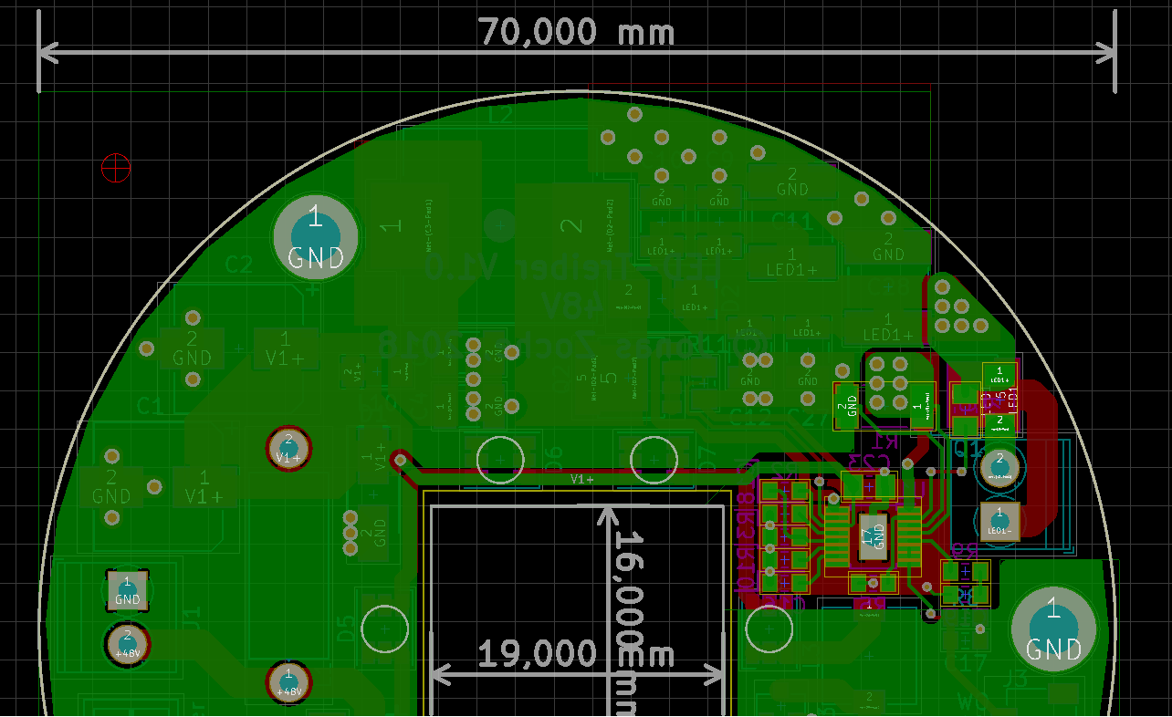

Auf den Screenshots vom Layout ist der Bestückungsdruck mit den
Designatoren bei einigen Bauteilen nicht zu erkennen, daher schaue ich
mir das nicht groß an. Ich schätze aber, die Bauteile lassen sich noch
geschickter platzieren.

von Wühlhase (Gast)
Gut...ob die Kondensatoren die Ströme mitmachen und den resultierenden
Spannungsrippel rechne ich jetzt nicht nach, ich denke daß hast du
bereits berücksichtigt. Wenn nicht -> solltest du das nachholen.
Dein Eingangsfilter ist auch noch deutlich...naja, nach was hast du es
denn ausgelegt?. Wenn du mit 4kHz schalten willst paßt da was nicht.
Die Diode gehört links neben die Induktivität, dort wo sie jetzt ist ist
sie nutzlos für L1. Oder soll die als Freilaufpfad für L2 dienen? L2
braucht nicht unbedingt eine Diode, da L2 sich aus den Kondensatoren
"bestromen/entstromen" kann.

von Michael B. (laberkopp)
Das Layout finde ich ok, aber viele Bauteile gehen über den Platinenrand
hinaus. Findest du das ok ?
Den Schaltplan kann man lesen, erste und zweite Fassung, aber selbst die
zweite kann man noch DEUTLICH lesbarer machen, ind dem man die Bauteil
so hinschiebt, daß gerade Linien möglich sind.
Keine >Ahnung warum die Leute immer so faul sind beim Zeichnen.
Ich sehe kein einziges, das über den Rand geht. Aber ja, viele gehen
fast bis komplett dran. Das passt an der Stelle aber in der späteren
Anwendung.
Den zweiten Schaltplan hab ich am Laptop mit Touchpad überarbeitet,
deswegen hab ich nur die ganz wirren Linien geändert. Mir selbst reicht
das Gekrakel, ich sehe es als Mittel zum Zweck, die Leiterplatte ist das
Entscheidende - und da versuch ich dann auch so ordentlich wie möglich
zu arbeiten. Trotzdem danke für deine Anregungen, wie man die Bauteile
hübscher verteilt bekommt, ich werde das umsetzen, sobald ich wieder
eine richtige Maus in der Hand hab.
