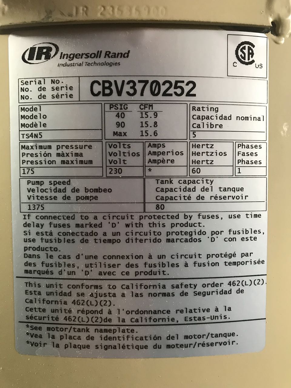

Guten Tag , hab ein kleines Probleme. Habe mir meinen Kompressor mit aus
USA gebracht. Hat da seinen Job getan und das soll er jetzt hier auch.
Allerdings ist der Motor nicht für unser Netz gebaut worden. Naja wie
meine Frage ist kann man sich schon denken, aber ich Stelle sie
trotzdem. Wie kann man den Motor anschließen ? Irgendwie muss es
mitsicherheit einen Weg geben. Ein Foto vom Aufkleber am Motor hab ich
mit eingefügt. Weiter Bilder kann ich gerne machen.
Achja es ist ein Ingersoll Rand Ts4N5
Vielen Dank schon im Voraus.

Du kannst den Kompressor anschließen, nur dreht er sich langsammer, hat
weniger Leistung und bringt auch geringere Luftmenge. Den Enddruck
könnte er trotzdem erreichen, nur dauert es etwas länger.

Nicht spannend, so ein Kompressormotor mit Betriebs- und
Anlaufkondensator zieht so viel Anlaufstrom, dass sogar eine (knappe) NH
die Löffel streckt.
Aus Erfahrung: Motor und Keilriemenscheibe austauschen. So teuer ist ein
4kW Drehstrommotor (2-polig) nun auch nicht. Sinnvoll wäre dann noch
eine Stern/Dreieck Anlaufschaltung.

Die Spulen gehen NICHT in die Sättigung, aber es fließt bei 50 Hz 12%
mehr Strom als bei 60 Hz.
Die Amerikaner haben das bei der Auslegung ihrer Motore und Trafos schon
sehr lange berücksichtigt, weil sie ihr Zeug ja auf dem gesamten
Weltmarkt verkaufen wollen. Und der besteht überwiegend aus
50-Hz-Netzen.
Und es gibt da kaum 50-Hz-Probleme mit US-Produkten.
Für die wenigen kritischen Fälle nimmt man Vorschalttrafos, mit denen
die Spannung auf etwa 210 V reduziert wird, dann paßt es wieder. Die
Trafos haben primär wie sekundär mehrere Anzapfungen zur individuellen
Anpassung.

es gibt eigentlich nur 3 möglichkeiten wenn das ding zuhause eingesetzt
werden soll...der Anlaufstrom ist hier ein reales Problem..
1. Motor tauschen
2. Frequenzumrichter verwenden
3. Neuen Kompressor kaufen

Danke schonmal für die vielen Antworten. Der soll zuhause betrieben
werden, allerdings wird die Leitung neu gemacht zur Garage und somit
kann das auch berücksichtigt werden. Wegen der Kphlung ist ja nicht so
dramatisch, könnte da einfach nen Lüfter mit zuschalten.
Werde das nachher mal meinem Elektriker schicken und gucken was er mit
euren antworten anfangen kann, da ich selber nicht viel Ahnung hab.
Deshalb es auch niemals selber abklemmen würde.
Melde mich dann nochmal was er gesagt hat.
