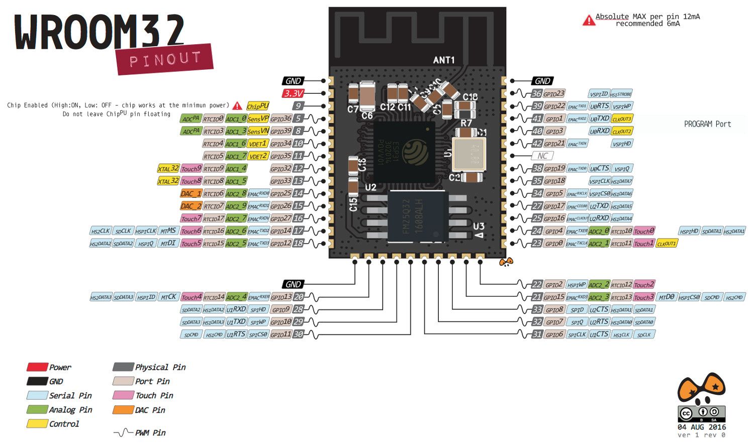

von Christopher J. (christopher_j23)
Bert S. schrieb:
> Mit dem UART1 wird irgendwie Müll hinzugefügt und UART2 ist sowiso nicht
> frei, da durch den FRAM des ESP32 besetzt.
wie kommst du darauf? Wenn ich mir den Schaltplan des WROVER-Boards in
Verbindung mit dem Pinout des ESP32 anschaue, dann meine ich, dass TXD
vom UART1 gleich SD3 ist, was als Teil des SDIO-Interfaces sowohl am
PSRAM, als auch am Flash hängt.
Habe mal der Vollständigkeit halber ein Pinout des WROOM-Moduls
angehängt. SD-Data0 bis SD-Data3, sowie SDCMD und SDCLK sind bereits in
Benutzung durch den Flash, d.h. GPIO6 bis GPIO11 sind quasi schon
belegt.
Übrigens bezüglich meiner Aussage von oben
> TXD vom UART1 gleich SD3
Das ist so natürlich nicht ganz richtig, weil man die UARTs ja dank
GPIO-Mux auf beliebige Pins legen kann. Keine Ahnung welchen Pin das
Arduino-Framework per default nutzt. Falls es wie im angehängten Pinout
ist, kollidiert es jedenfalls mit dem SDIO-Interface.
