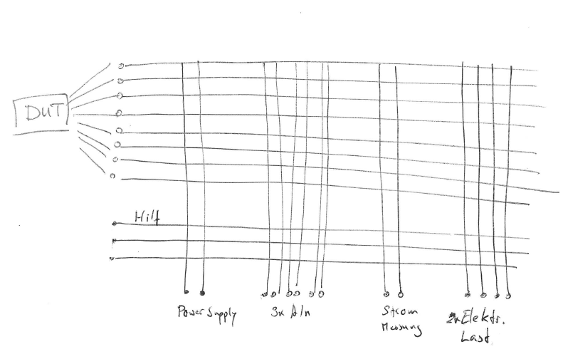

OP #5410795
Nun, ich möchte ein DUT (Device-under-test, in meinem Fall verschiedene
Sensoren) an die Messhardware adaptieren. Dazu nimmt man am besten einen
Relais-Multiplexer (siehe Bild)
DUT: Device-Under-Test (Prüfling)
Hilf: Hilfsleitungen (werden manchmal benötigt)
PowerSupply: externe regelbare Spannungsversorgung
3xAIn: Spg-Mess-Modul mit 3x Spannungsmessung (differenziell)
Strom-Messung: Strom-Mess-Modul
2x Elektr. Last: Elektronische Last
Es würde auch ein 12x14 Multiplexer reichen
#5410806
liest sich wie ein ICT/Funktionskombitester, das wird kaum billiger.
Die Fa. Spea verkauft sowas, da habe ich mal dran gearbeitet, auch da
brennen ab und an die Relais durch.
Ist aber zu lange her um das ich diese Reed Relais noch benennen könnte.

#5411742
> Eugen W. schrieb:
> Ich habe mittlerweile angefangen, einen eigenen Schaltplan zu entwerfen.
> Als Relais habe ich ein recht kleines und rel. kostengünstiges (ca.
> 1,40€) ausgesucht:
https://www.mouser.de/datasheet/2/418/NG_DS_PCJ_series_relay_data_sheet_E_0911-1265046.pdf
über die Auswahl der Relais solltest du noch mal nachdenken.
Für Stromversorgung und Last mit nicht zu geringer Spannung und Strom
ist so ein Relais für höhere Ströme sicher nicht so schlecht.
Falls du kompakte Relais haben willst, wären Standard-DIL-Bauformen auch
eine gute Idee. z.B. Zettler AZ832
http://www.azettler.com/pdfs/az832.pdf
Noch etwas kleiner, aber auch noch recht leistungsfähig z.B. das AZ8462
http://www.azettler.com/pdfs/az8462.pdf
Allerdings für die Spannungmessungen mit eher sehr kleinen Strömen sind
normale Relaiskontakte nicht zuverlässig. In der Nähe von 0V und bei
sehr kleinen Strömen schalten die Kontakte nicht mehr zuverlässig. Da
würde ich unbedingt Reedrelais empfehlen. Z.B. von Meder:
https://standexelectronics.com/de/produkte/sil-reed-relais/
Diese können auch noch Ströme im Bereich von paar nA schalten.
Gruß Öletronika

#5411874
deswegen hatten wir zu FunktionsTests immer Quecksilberrelais verbaut,
aber ob die heute noch zulässig sind weiss ich nicht.
Am Kombitester wurden aber SIL Reedrelais genutzt, die Boards waren aber
so in der Größe DoppelEuropaKarte.
Bevor Tests gemacht werden läuft eh immer der Selbsttest der lässt faule
Relais auffliegen und gibt eine Meldung ab, das sollte der TO auch
nachrüsten.
