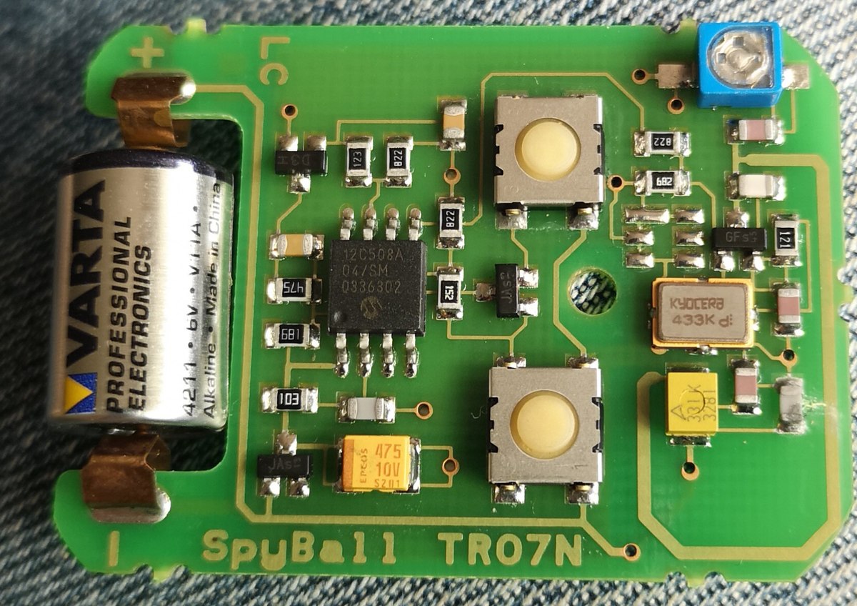

Hallo ihr lieben,
Schaut doch mal bitte unten rechts auf die Platine, is eine FB von
meinem Moped.
Ich würde ja sagen der is durch, aber wie könnt ich rausbekommen welches
Teil ich bestellen muss um es zu wechseln.
Leistungselektronik war ich immer Kreide holen inne Berufsschule
Vielen Dank
LG Guido

Ist wohl ein Kondensator, aber welcher genau, keine Ahnung

Wäre es machbar das Bauteil aus der funktionierenden Fernbedienung zu
bestimmen
Hatte an vielleicht einen Ferrit gedacht
LG Guido

Mit einem LCR Meter messen. Ferrit glaube ich eher nicht. ICh vermute
einen KOndensator im pF Bereich
von Pete K. (pete77)
Das linke schwarze Teil mit den 8 Beinchen ist ein PIC12C508A
Mikrocontroller.

von Norbert S. (norberts)
Moin,
Das ist zu 99% ein Kerko und der scheint parallel zum Tantal zu sein
(gelb links daneben).
Die Leiterbahnschleife ist die Antenne.
Wenn der mit der Antenne irgendwas zu tun hat (ausser irgendwas zu
stützen), wird das vermutlich neu abgeglichen werden müssen. Das kannst
Du dann vergessen -> neu kaufen.
Für mich sieht das aber nur wie Korrosion aus.
Tausch mal die Batterie der Ersatzfunke rein. Vermutlich ist das Teil
gar kein Problem. "Durch" sieht anders aus.

von Georg A. (georga)
Das gelbe 331-Ding ist IMO kein Tantal, sondern eine (Drossel)Spule
gegen VCC. Ob der graulila Kondensator wirklich kaputt ist, ist nicht
wirklich klar. An sich sieht der noch gut aus, wenn man von den
Kratzspuren absieht. Aufgrund der Farbe (deutlich im Vergleich zu dem
knallweissen oben mit schaltungstypischen 5-7pF) und der vermuteten
Verschaltung (das Layout sieht schon recht bekifft aus) wird das ein
Bypass-C im Bereich von 100pF sein. Der genaue Wert ist da eher
unwichtig.
Aber ich glaube eher, dass was anderes kaputt ist, zB. der PIC oder der
Kyocera SAW.

von Martin L. (maveric00)
bin nur ich das oder sind die Restringe der DuKos "nördlich" und
"westlich" von dem Kondensator eher "Restmonde"? Könnte nicht auch dort
eine Unterbrechung stattgefunden haben?

von Harlekin (Gast)
Die Verfärbung an dieser Komponente muss nicht unbedingt ein Defekt
sein. Ich würde die Batteriekontakte auf Oxidation prüfen.

Mach das komische Ding (Kerko im pF Bereich vermute ich auch da im
HF-Kram) mal sauber. Nachlöten, Entlötlitze, Isopropanol, sowas.
Kaputt geht sowas eigentlich eher nicht.
Etwas Dreck und der HF-Kram ist verstimmt. Da reichen minimalste
Leckströme.
Für normale Elektroniker, die bei einigen 100kHz anfangen Respekt zu
bekommen, ist das schwarze Magie.
Identifizieren dürfte ganz nebenbei aussichtslos sein, wenn Du keinen
Schaltplan hast. Wenn das Ding heil ist, kannst Du es nachmessen - dann
ist es heil. Wenn es kaputt ist, kannst Du normalerweise nicht irgendwas
geschätzt Ähnliches einlöten (also irgendwas im pF-Bereich). Wenn es
nicht genau stimmt, wird es nicht funktionieren.
Man könnte mal versuchen, den PIC auszuschliessen. Das geht auch ohne
Oszi und sogar ohne Messgerät. Man braucht nur einen "Brüllwürfel", also
Lautsprecher mit eingebauten Verstärker, ein richtiger tuts auch. So
oder so mit der Lautstärke erstmal klein anfangen ;)
Die Masse vom Eingang kommt an den -Pol der Batterie, der Signaleingang
(Spitze vom Klinkenstecker oder Cinch) an den linken Pin des
822-Widerstands unterhalb des blauen Trimmers oben. Wenn man eine der
beiden Tasten drückt, sollte es aus dem Lautsprecher deutlich rattern.
Wenn nicht, ist schon der Microcontroller hinüber.
